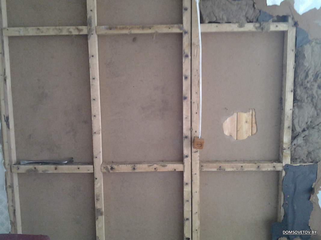

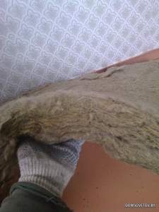

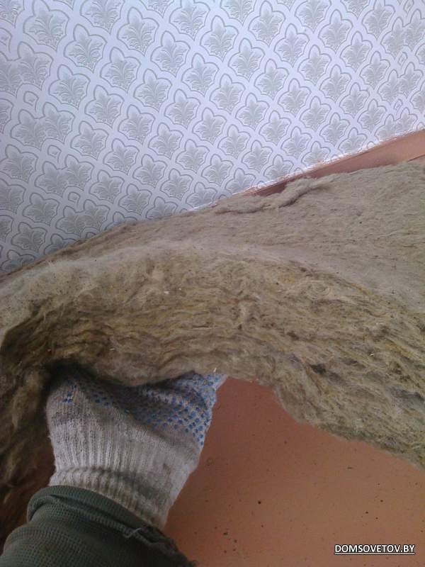

Сегодня начал разбирать стену изнутри, а там оказался каркас. Уложена мин вата. Пирог получается такой начинаем снаружи 1.12см облицовка кирпичом 2.Вагонка 3.Лист ДВП 4. Мин.вата в обрешетке 7см. 5. Какой то черный лист 6. Зашит листом ДВП.http://www.domsovetov.by/imagehostin...76371b09a9.jpghttp://www.domsovetov.by/imagehostin...764fcf0848.jpg
Что делать с пирогом таким??? Отставлять все как есть только поменять мин.вату и зашить гипсом?
Консультец 09.02.2014 19:40
Сообщение от wertcar (Сообщение 175244)
Добавить ещё 50 мм. ваты, и всё будет уже ничего!
А если 100, так и вообще сказка. На брусок 100х100 и крышу любую ставить можно.
P.S. Да, и пароизоляцию не забыть.
