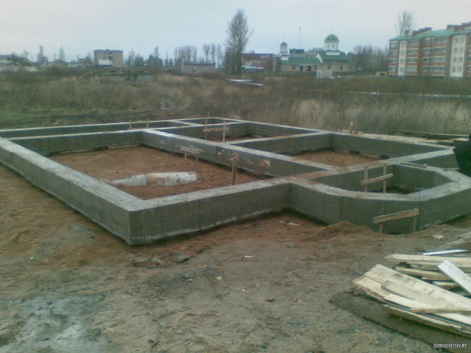

Как ни трамбуй песок под плитой, он все равно просядет. Поэтому получится что плита будет висеть на ростверке, как обычная плита перекрытия.
А чего вы хотите добиться заливая монолитную плиту?
sansan 21.03.2013 12:13
Я бы видимо оставил всё как есть, вполне рабочие эти фундаменты, сваи у вас довольно часто, нагрузка минимальная. Дело в том, что вариант с плитой видимо не получится, такую толщину песка вы не уплотните, всё равно плита будет висеть на сваях и передать нагрузку на них. Так сделать можно, но это будет просто монолитное перекрытие ростверка, не более того. По нагрузке прикиньте, должны выдержать.

когда я начал строить этот фундамент, то дядюшка моей супруги как-то сильно разволновался. Он работает в технадзоре и уже предпенсионного возраста. Взял мой проект, на глаз глянул грунты и отнес знакомому не то архитектору не то проектировщику. Тот посчитал и говорит что выдержит твой фундамент, мол все хорошо, НО только не делай перекрытие первого этажа плитами, а лучше сделай полы по грунту.. Я как-то тогда не сильно придал этому значения, но запомнил почему-то. А сверху говорит перекрывай чем хочешь! Вот отсюда у меня и закрались сомнения. Да и вообще что-то я стал по утрам просыпаться и до будильника минут по 10 мусолить в голове варианты дальнейшей стройки.... Как-то не спокойно на душе, быть может сам себя загнал, но уж больно большой перепад у меня, вертикальность свай не удавалось достичь 100%, хотя возможно в земле у людей тоже самое получается... А уклон участка у меня сами видите какой! Вообщем переживания и размышления....
"А чего вы хотите добиться заливая монолитную плиту?"
Думал распределить нагрузки дополнительно.
Tiger 21.03.2013 12:40
Если так переживаете, тогда делайте полы по грунту, освободите фундамент от лишних нескольких десятков тонн нагрузки.

попробую еще фото готового фундамента бросить сюда http://www.domsovetov.by/imagehostin...ac7784a325.jpghttp://www.domsovetov.by/imagehostin...ac7899948d.jpg

За осень-зиму-весну песок еще больше уплотнится. Затем купить отсева камня и просыпая его и проливая водой трамбовать сначала прошлогодний песок, а затем подсыпать свежий. Сваи думаю со временем от нагрузки немного просядут, потому как под основание я не додумался протрамбовавыть, Мне кажется вот в этот момент даже если песок под плитой просядет она включится в работу. Но это конечно рассуждения "пальцем в небо...."
