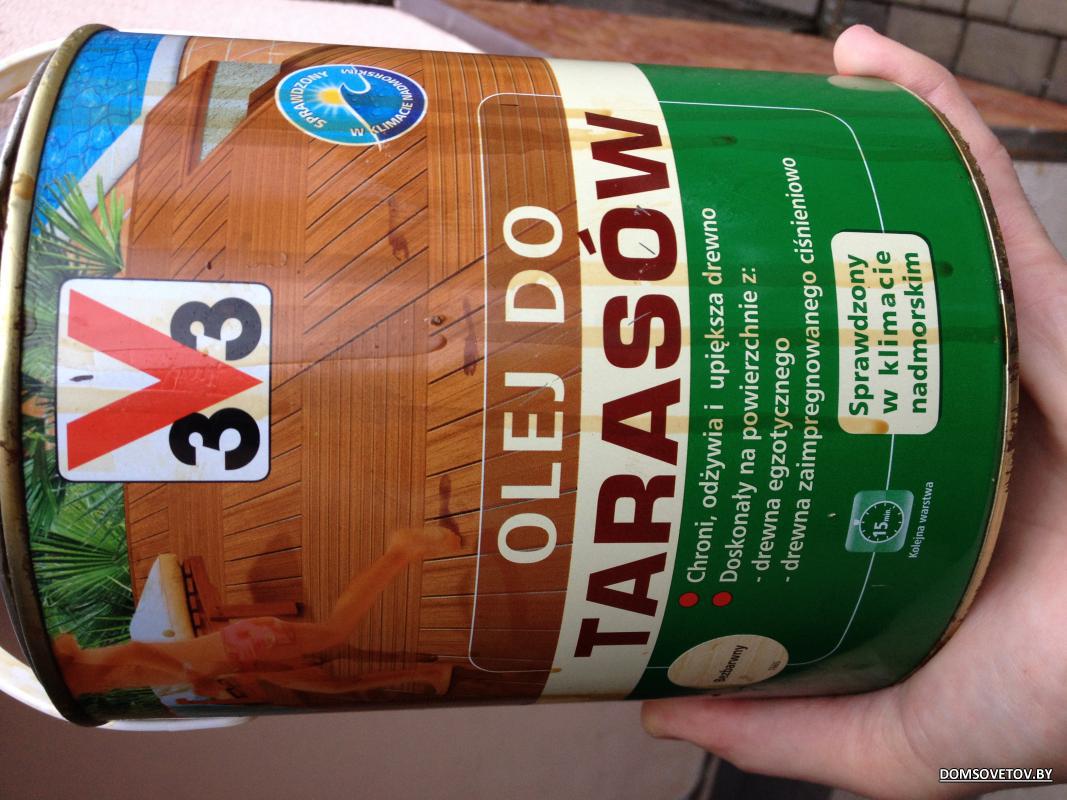

Брал у поляков вот такое масло, лет семь идеально лежит на полу в бане. http://www.domsovetov.by/imagehostin...c0e40ee4e8.jpg
HELEN123 21.10.2019 12:53
@sergN, я поняла что пропитка от гнили и плесени хорошая. но цвет..зеленоватый. По-виду мне кажется не очень. И каждый год покрывать лаком (краской тож не хочется) Может поизгаляться обжечь и потом шлифануть и покрыть (чем?).
---------- Сообщение добавлено в 12:53 ---------- Предыдущее было в 12:52 ----------
@misha, а что там написано? Для наружки применяется?
misha 21.10.2019 13:35
@HELEN123, оно и есть для наружных работ.
