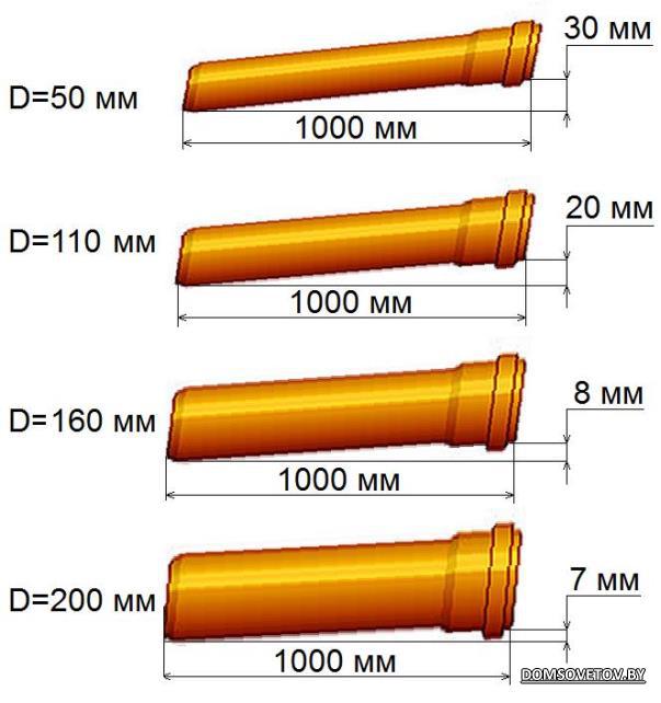

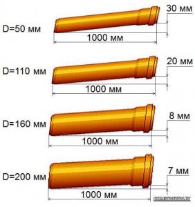

Уклон канализационной трубы
http://www.domsovetov.by/imagehostin...f48317e11d.jpg
---------- Сообщение добавлено в 12:11 ---------- Предыдущее было в 11:37 ----------
Сантехник говорит, что уклон трубы 110 по улице 1-1,5см на метр... Как делать?
Kuzbar 22.07.2015 11:22
Надо у Славки спросить .... я перед тем как делать изучала .... и все делала как надо.... а сейчас уже точно не помню...
agela 22.07.2015 11:36
Сообщение от Alex77 (Сообщение 233348)
Как делать?
Рассчитать минимальную расчетную скорость течения неочищенных сточных вод в трубопроводах (при расчетным наполнении) и т.д.
Помнить, что для канализации плохо как сильно большой так и очень маленький уклон.
Легко запоминается: iмин=1/d
Картинка достаточно информационна и наглядна.

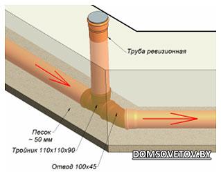

Весьма важным моментом создания долговечной системы является возможность ее дальнейшего обслуживания. В случае возникновения засоров, необслуживаемые трубопроводы практически невозможно прочистить и приходится нарушать целостность системы, вплоть до полной ее замены.
Ревизия трубы
http://www.domsovetov.by/imagehostin...f5d609c72c.jpg
Во избежание таких неприятностей дренажный канал снабжается ревизионными люками, через которые устраняются возможные засоры. Создание ревизионных люков достаточно легки процесс и выполняется он посредством установки тройников, с выводом труб на поверхность и установкой в них заглушек, через промежуток, не превышающий 10м.
Должен быть обеспечен самотек сточных вод. Однако, чтобы трубы могли самоочищаться и не возникало засоров, необходимо добиться определенной скорости самотека, которая составляет 0,7-1 м/сек. Для труб диаметром 100-110 мм этот уклон составляет 2 см/м трубы. Обратите внимание, что малый уклон не обеспечивает необходимой скорости воды, для смыва твердых включений. А при большой скорости жидкость не успевает смывать нечистоты и образуются заторы. Так же, излишний наклон труб провоцирует срыв водяного затвора, в момент слива, что приводит к появлению неприятного запаха в помещении. Как-то так.

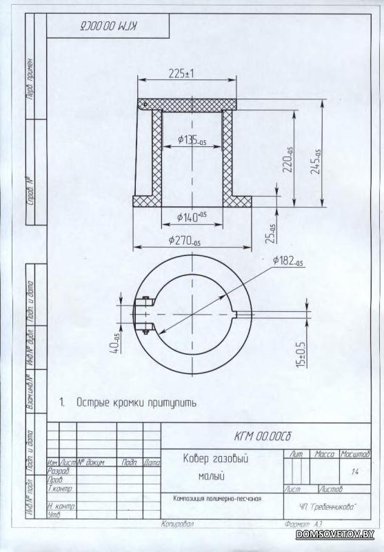

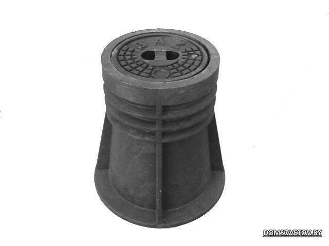

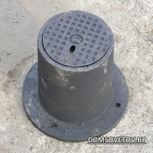

Alex77 22.07.2015 14:21
Думаю, красиво закрыть ревизию можно газовым ковером.
http://www.domsovetov.by/imagehostin...7c7dab7cc.jpeg http://www.domsovetov.by/imagehostin...f7ca42aa4c.jpg http://www.domsovetov.by/imagehostin...f7e10a9a9a.jpg
