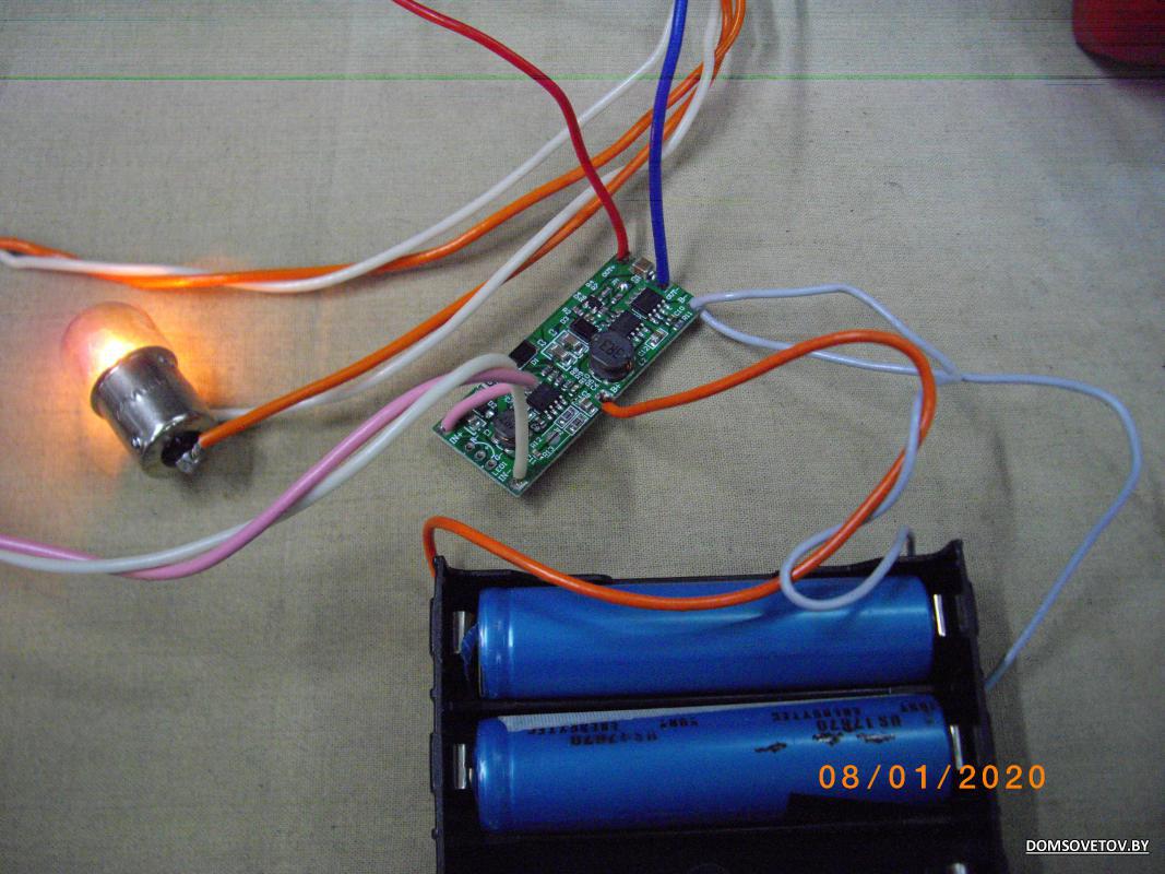

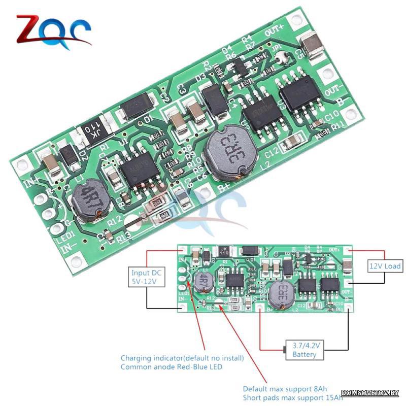

Scorpy 10.01.2020 14:42
http://www.domsovetov.by/imagehostin...8626befdb1.jpg
нашел такую платну на алике, в качестве бесперебойника на мелкую нагрузку
http://www.domsovetov.by/imagehostin...861ce40dc2.jpg

Michael. 11.01.2020 12:57
Так это зависит от того, какой ток потребления у роутера. Для примера замерял потребление у Белтелекомовского HG8245H (было подключено 4 устройства по кабелю и 6 через Wi-Fi ), максимальный ток был в пределах 350-400 мА
dimex 11.01.2020 20:51
Я себе решил для свича заюзать тоже плату с али. Она с 220 делает 12-14 на АКБ (и подзаряжает его) и на выход выдает порядка 13 вольт. При пропадании 220 вольт на выход выдает 13 вольт от АКБ.

Scorpy 11.01.2020 21:43
заявлено 12Вт, с моих б/у батарей 0.6А выдает по 12В. с новыми батареями должно работать нормально, но я до конца еще не проверил как зарядка работает.
на роутер должно хватить, может и нас потянет.
