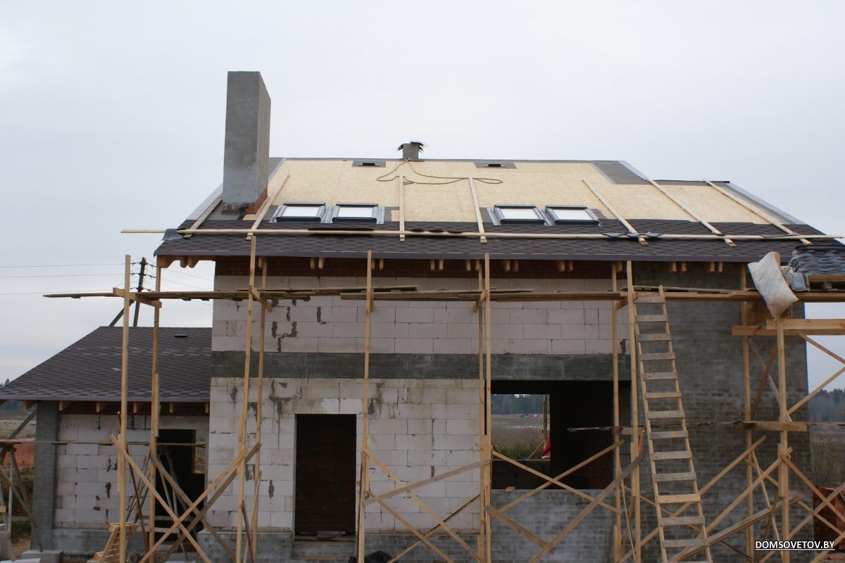

bullet_fox 23.07.2014 19:25
Ну и у меня тогда вопрос.
Почему не склеиваете скотчем между собой мембрану? У вас крыша черепица. И снег, и вода при сильном ветре будет без проблем задуваться под черепицу, значит может и под мембрану на утеплитель.
У меня кровля другая, но через вент. решетки снег задувает. Прошлой весной весели сосульки по краю крыши с мембраны в пристройке. От греха подальше запенил решетки над мансардными окнами.http://www.domsovetov.by/imagehostin...fd3a696549.jpg
