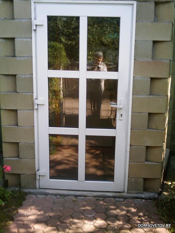

sergN 30.06.2014 12:49
http://www.domsovetov.by/imagehostin...1245a4c249.jpg\
17 лет стоит . холодный тамбур

sergN, Отличная у Вас дверь! Но у нас окна с ламинацией, соответственно и входную надо было ламинировать -для нас это не вариант..обработка от "коцов" для ламинации отсутствует увы..
