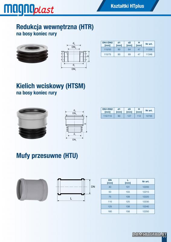

Проходная черепица
У Забудовы есть проходная черепица, заточенная под крышу с углом наклона ската ~45°. Но она имеет не совсем удобный размер. В раструб черепицы не помещается стандартная канализационная труба Ф110, а меньшие диаметры - болтаются и требуют применения уплотняющих составов.
В ассортименте пластиковых канализационных труб есть элементы, предназначенные для соединения с чугунными трубами. Как оказалось, они идеально вставляются в проходную черепицу от Забудовы без каких либо переделок и доработок. Останется только оклеить серую трубу лентой для примыканий в цвет грибка или черепицы.
На картинке верхний или средний элементы:
http://www.domsovetov.by/imagehostin...6fc01878cd.jpg
