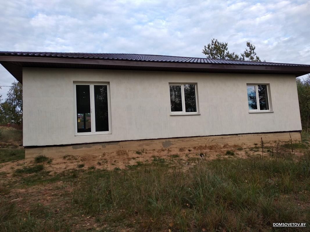

Обновим тему)) После утепления наружных стен, занялся подшивой крыши.
Купил соффиты Ю-Пласт темно-коричневого цвета.
geoden 06.01.2019 14:36

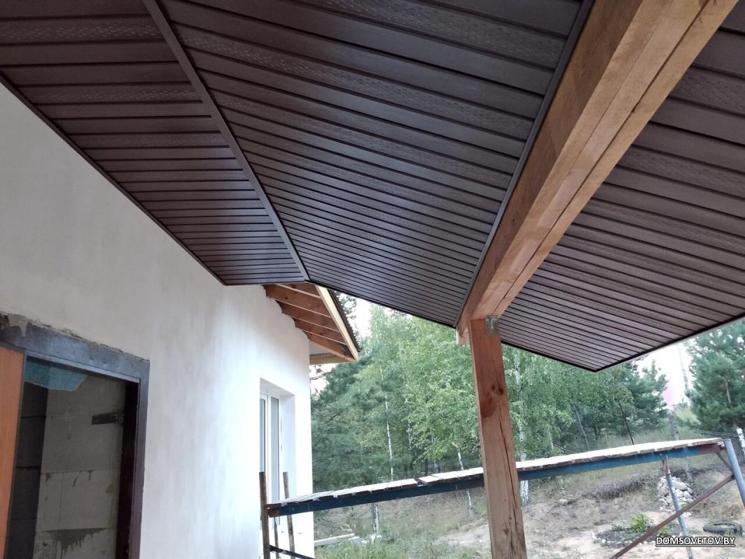

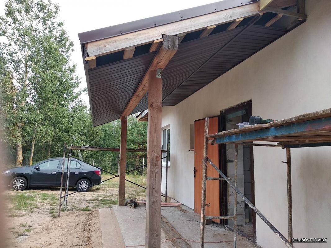

Сделал обрешетку. Самое сложное конечно возникли проблемы на крыльце, надо было сделать подшиву с уклоном и при этом желательно не накосячить)) Если бы сделал ровно смотрелось бы стремно и плюс съелось бы пространство под навесом.
Линия соединения соффитов должна была быть продолжением подшивы по всей крыше.
Собственно сам процесс))
http://www.domsovetov.by/imagehostin...1e7410c034.jpg
http://www.domsovetov.by/imagehostin...1e7fa48ef5.jpghttp://www.domsovetov.by/imagehostin...1e81fb5088.jpg
geoden 06.01.2019 14:41
Далее когда разобрался с крыльцом дело пошло веселее))
http://www.domsovetov.by/imagehostin...1e8ef6eab2.jpghttp://www.domsovetov.by/imagehostin...1e90446a60.jpghttp://www.domsovetov.by/imagehostin...1e9403b4d2.jpg

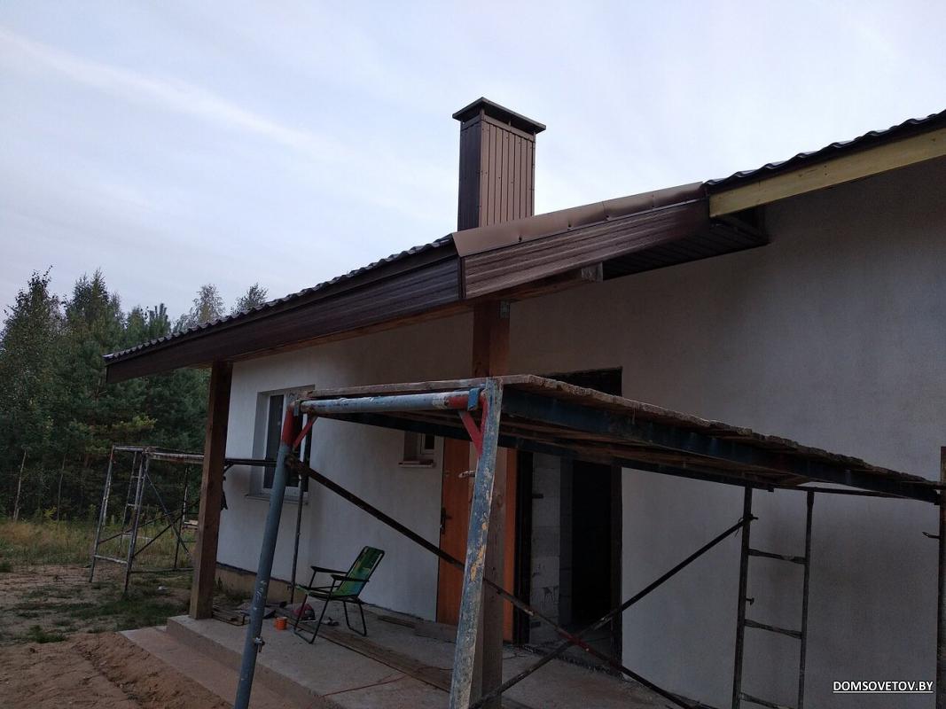

geoden 06.01.2019 14:44
Угловые соединения это еще та песня))) В интернете все так с легкостью делается, а реальность совсем другая. Соффиты резал обычными советскими ножницами по металлу, главное чтобы были хороши заточены и стараться не переусердствовать при резке могут лопунть соффиты (пару кусков так испортил).
