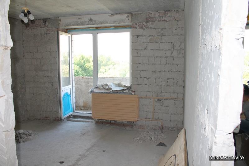

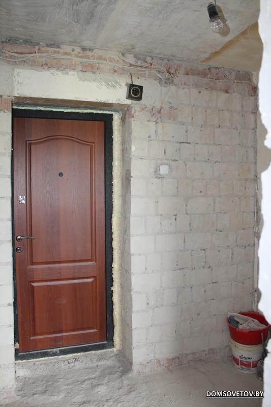

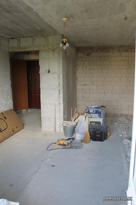

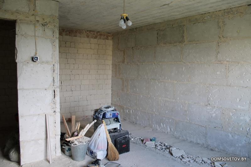

Привет всем!
Очистил стены от старой штукатурки, протянем электрику, выставим маяки и будем штукатурить... плз, подскажите, какие из стен следует армировать (в зависимости от перепадов уровня раствора и рода материала стены) а то, мне тут сосед строитель насоветовал, что мол все надо армировать и ваще все рухнет... ну, вы знаете советчиков соседей)))
начал стрематься, фотки приклею.
Спасибо!)http://www.domsovetov.by/imagehostin...77775849c8.jpghttp://www.domsovetov.by/imagehostin...7777048c95.jpghttp://www.domsovetov.by/imagehostin...7776c03b29.jpghttp://www.domsovetov.by/imagehostin...77766bfb0c.jpg
