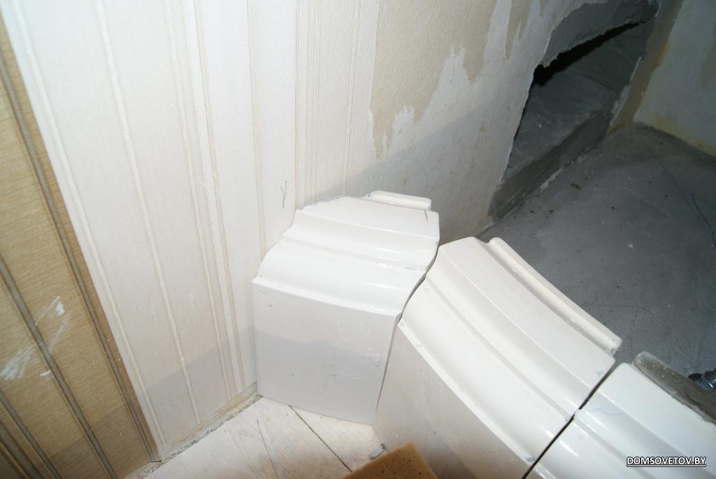

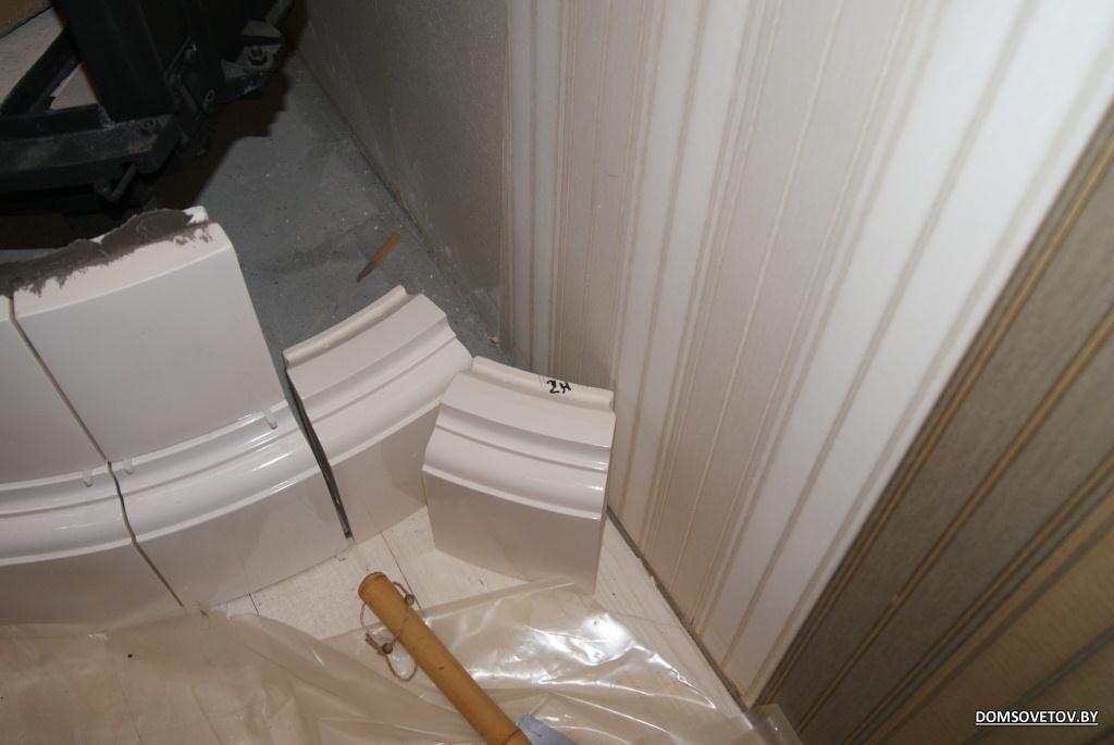

Честно удивляет позиция производителя изразца и вообще такого хамского отношения к заказчику я за свои 15лет работы в этой отрасли ещё не встречал.Да мне пришлось поучаствовать на начальной стадии сборки камина.Сам изразец сделан хорошо но на этом всё и заканчивается.Как оказалось этого недостаточно что бы собрать камин.
Проект.Он наверно был....в голове производителя и так как производитель после передачи изразца заказчику повернулся к нему жо..ой то пришлось всё начинать с нуля.Производитель в лице
ister, на контакт никак идти не хотела и помогать разобраться в писульке на туалетной бумаге(читай чертёж) не хотела.Наверно там были какие то меркантильные интересы,но было не понятно причём здесь заказчик,который уже оплатил заказ и не мог получить конечный продукт.Казалось бы надо радоваться что посторонние люди пытаются собрать из того что было(назвать это комплектом на камин из изразцов назвать трудно) камин,помоги им и самой не надо будет терять время.Лично для меня это не проблема что нет проекта на сборку,главное понять идею производителя и определить те места где могут вылезти косяки и как то их минимизировать.
Сама форма камина очень сложна.Поэтому при таких формах и самое главное при таких сочленениях изразцов требуется детальная проработка узлов сочленения.Производитель особо не парился и эти вопросы не прорабатывал даже.Непонятно ,на что рассчитывал.Без специальных инструментов и опыта это было бы просто не под силу.Такие вещи отдавать на откуп монтажника верх не профессионализма и безграмотности.
http://www.domsovetov.by/imagehostin...5a3bbd3c6f.jpghttp://www.domsovetov.by/imagehostin...5a3fc0d00b.jpg

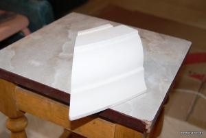

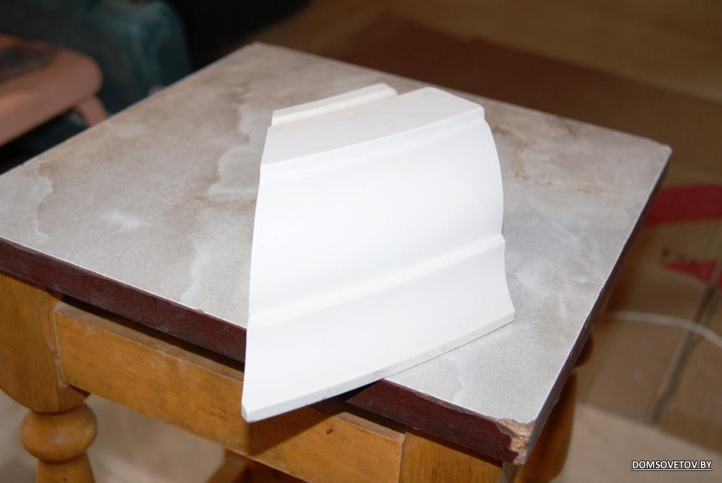

Я уже не говорю о самой каминной полке. Надо было как то состыковать изразцы имеющие сложный профиль.Сочленение элементов со сложным профилем должно происходить с одинаковым углом подрезки а иначе на стыке профилей будет полная лажа.
http://www.domsovetov.by/imagehostin...5a5e39ca90.jpghttp://www.domsovetov.by/imagehostin...5a5ff438bc.jpg

когда начался монтаж - не знали как подступиться, чертежи им не нужны, лекало не нужно - амбиции и я враг народа.... свои тараканы....
потом - не получается - не стыкуется...
приехал Валин муж - показала как надо подрезать...
был вызван ГИМ ...

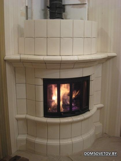

совместными усилиями смогли выставить радиус... попали-не попали- не знаю.... не видела... у нас в мастерской год стоял собранный - всё попадало....это видели многие форумчане.которые приезжали...
потом приезд ко мне в офис и звонки накануне - у полки лишние элементы, потом - не хватает.... показала фото,как стыкуется - а, а мы не так.... в результате подрезка к стене под углом - всё сошлось....
заказчице всё преподносится что всё плохо и не так... её мужу,который приезжает, показываем как должно быть...
