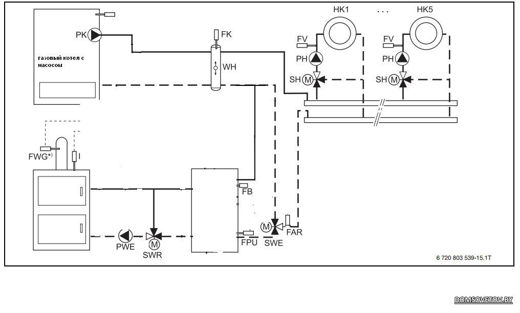

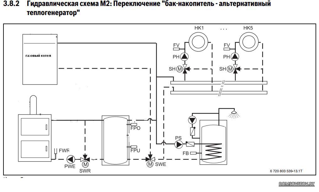

@Андрей.80, В первом случае добавятся потери тепла в ТА, особенно обидные летом при нагреве бойлера. Обратите внимание, на вашей схеме обратка газового подключена выше середины ТА, греется только верхушка. Так сделал одну котельную, третий сезон заказчика устраивает. В Вашем случае к КЛОМ добавится насос.
По варианту 2 у Будерус есть более рациональное решение чем у Майбес. Приведу схемы на основе Будерус творчески переработанные Украинским коллегой Мурава , который раньше заглядывал на Домсоветов, но к сожалению ненадолго.
Вариант для КЛОМ - второй.
http://www.domsovetov.by/imagehostin...bb2042467d.jpg
http://www.domsovetov.by/imagehostin...bb22055cfe.jpg
Переключение ТТ - Газ весьма бюджетно автоматизируется.

Термостатом на выходе из ТА (FPO на схеме). Хотя Мурава писал про термостат с двумя датчиками. Если актуально поищу.
При "горячей" гидрострелке датчик на ней блокирует котел.
У КЛОМ, если не изменяет память, встроенная погодозависимая автоматика, только датчик купить. А какой у Вас узел смесительный ТП?
