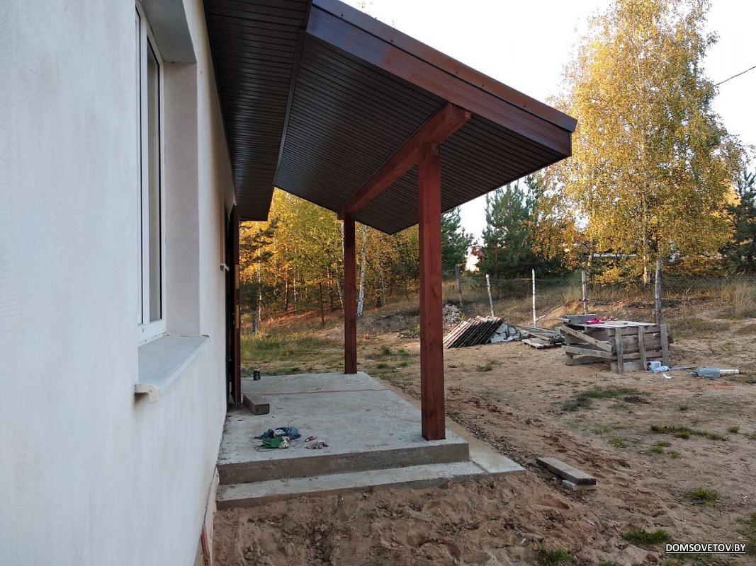

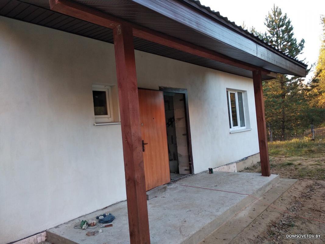

Плюс ко всему купил "вонючку" сори пропитку для дерева. Обработал брусья, старую пропитку видно уже давно смыло. Похоже стало на красное дерево))
http://www.domsovetov.by/imagehostin...1eaab5aab6.jpghttp://www.domsovetov.by/imagehostin...1eaba4271d.jpg

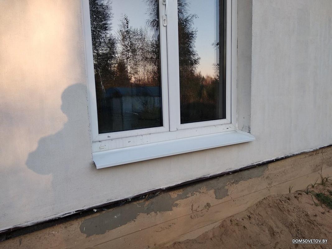

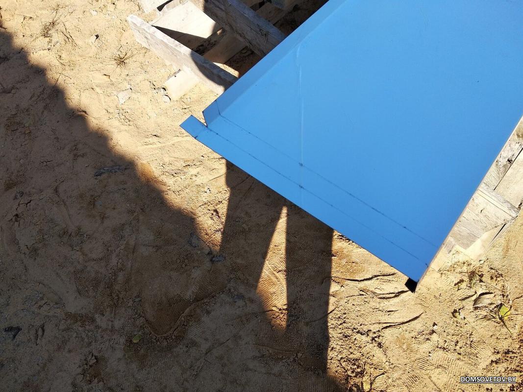

Сзади дома у меня окно-дверь (так я называю), каждый дождливый сезон компосировало мне мозг на выступ не закрытый попадала вода и соответственно мокли блоки, покуда не положил рубероид, но по итогу понял без отлива не куда не денешься.
geoden 06.01.2019 14:54

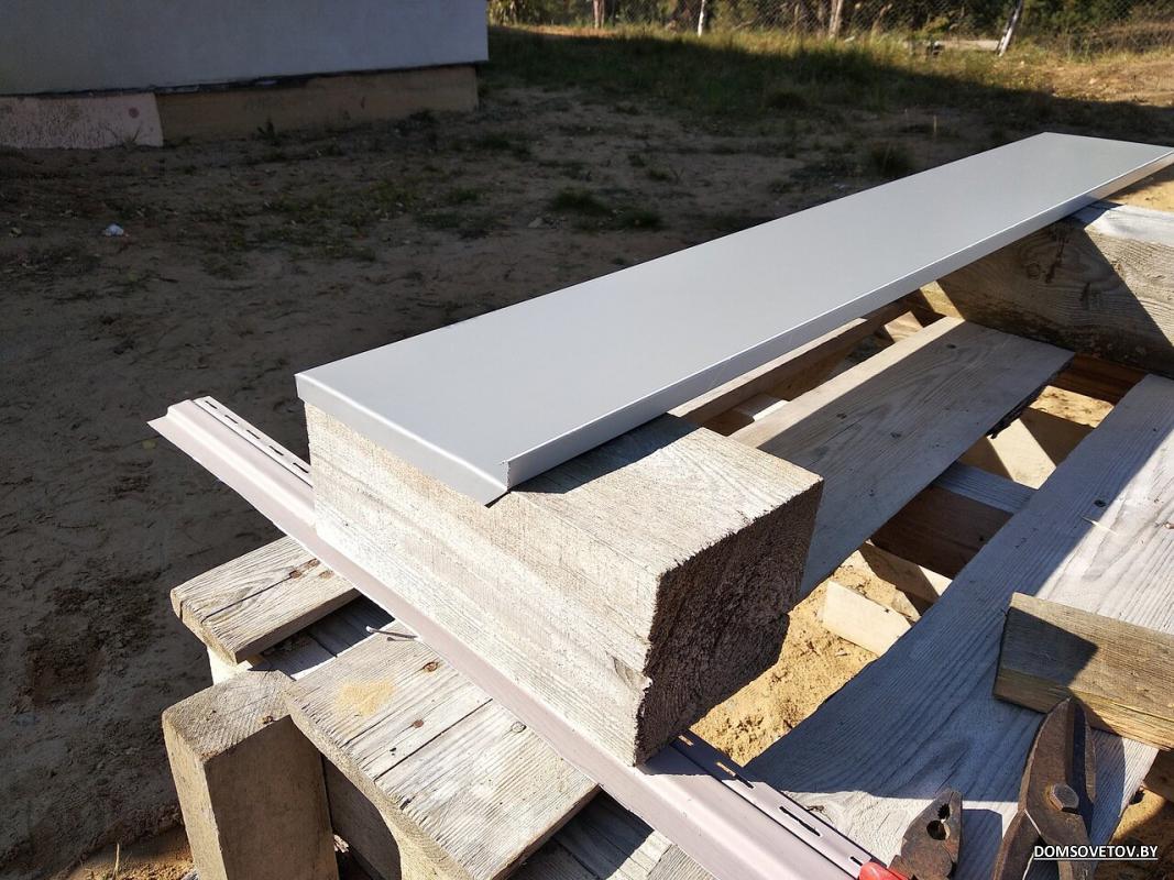

Взял отлив с припасом по размеру, ну а потом с помощью ножовки по металлу отпилил лишнее и с помощью брусочков согнул по размерам. Немного фото с процесса
http://www.domsovetov.by/imagehostin...1ec41a9beb.jpghttp://www.domsovetov.by/imagehostin...1ec50f3fbe.jpg

Далее все хозяйство установил и засиликонил.
http://www.domsovetov.by/imagehostin...1ed2392056.jpg

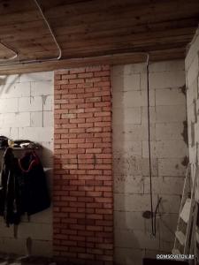

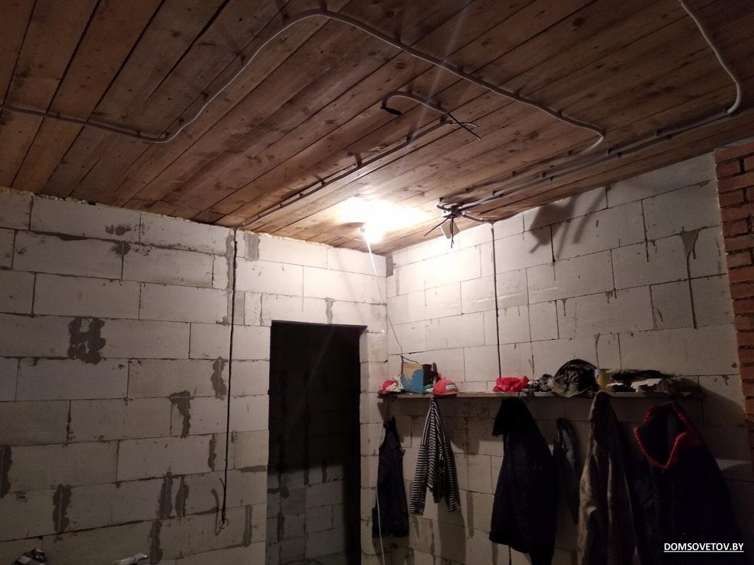

После уличных работ добрался наконец до электрики. Как раз и погода была очень мерзкая ветер и дожди.
geoden 06.01.2019 15:07

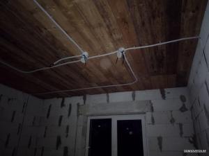

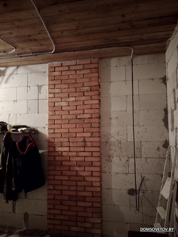

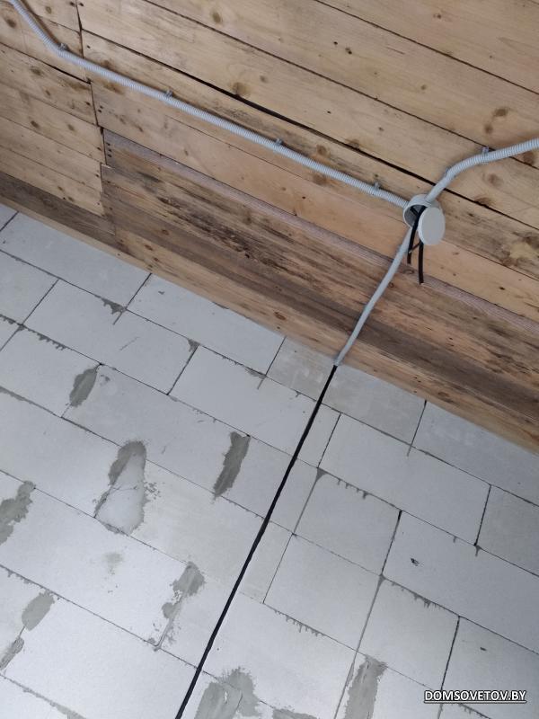

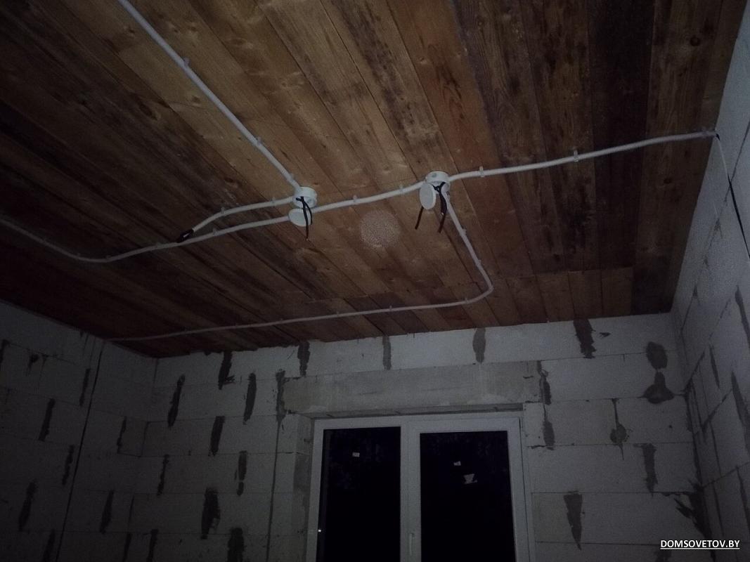

Как я писал выше у меня наготове были провода, докупил еще распредкоробки и вперед с песней. Фото с самого процесса.
Решил делать отдельно вывод на розетки и на освещение с каждой комнаты.

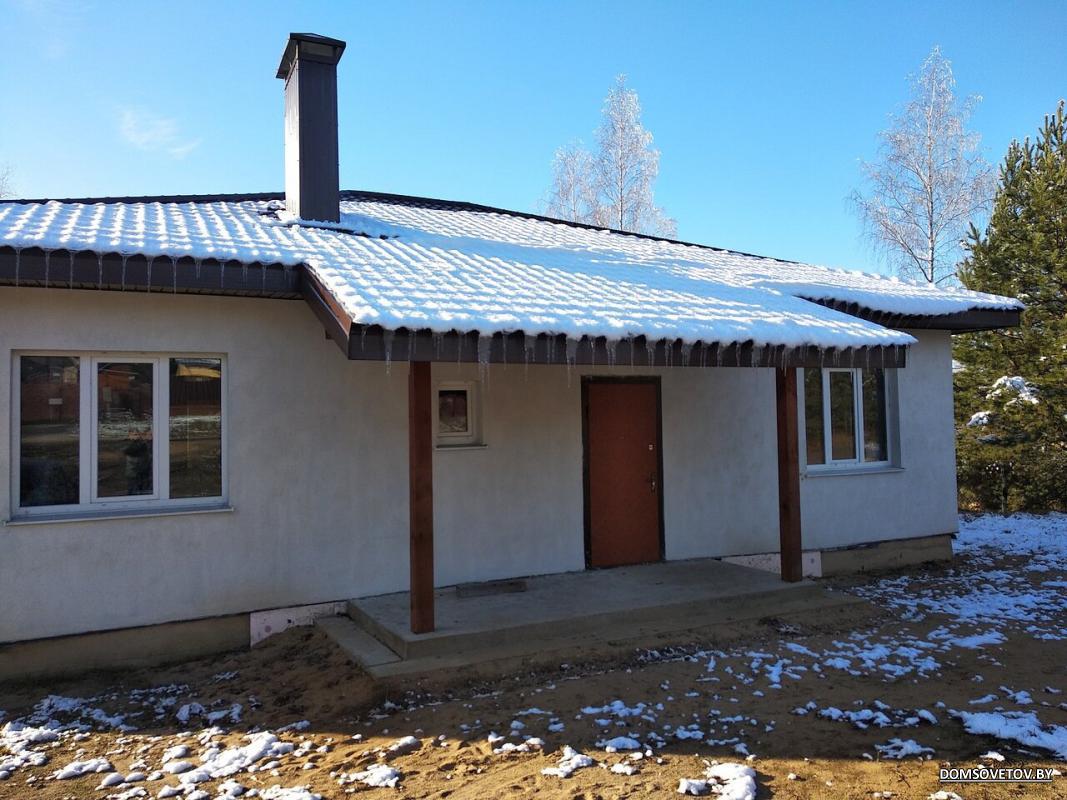

P/S И фото с последней поездки на участок))
http://www.domsovetov.by/imagehostin...1f19c787e7.jpg
На этот год, как всегда куча работы, но как всегда то денег не хватат, то времени. :bk:
