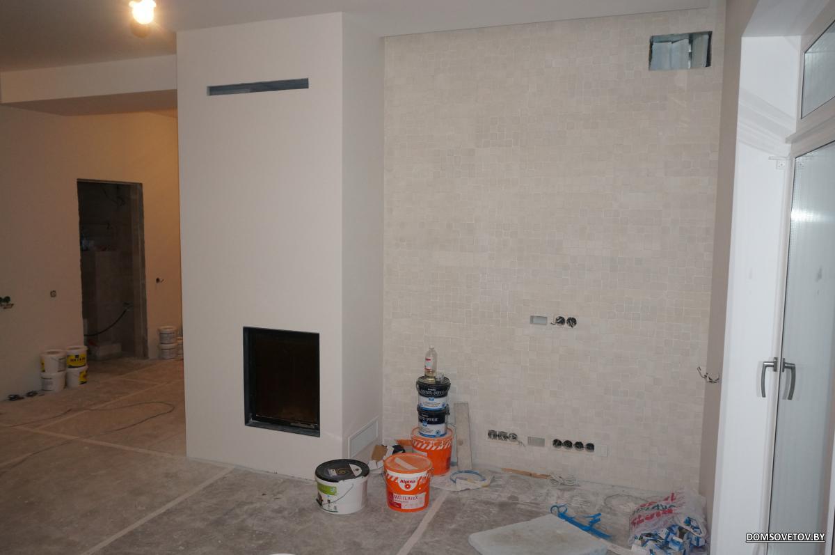

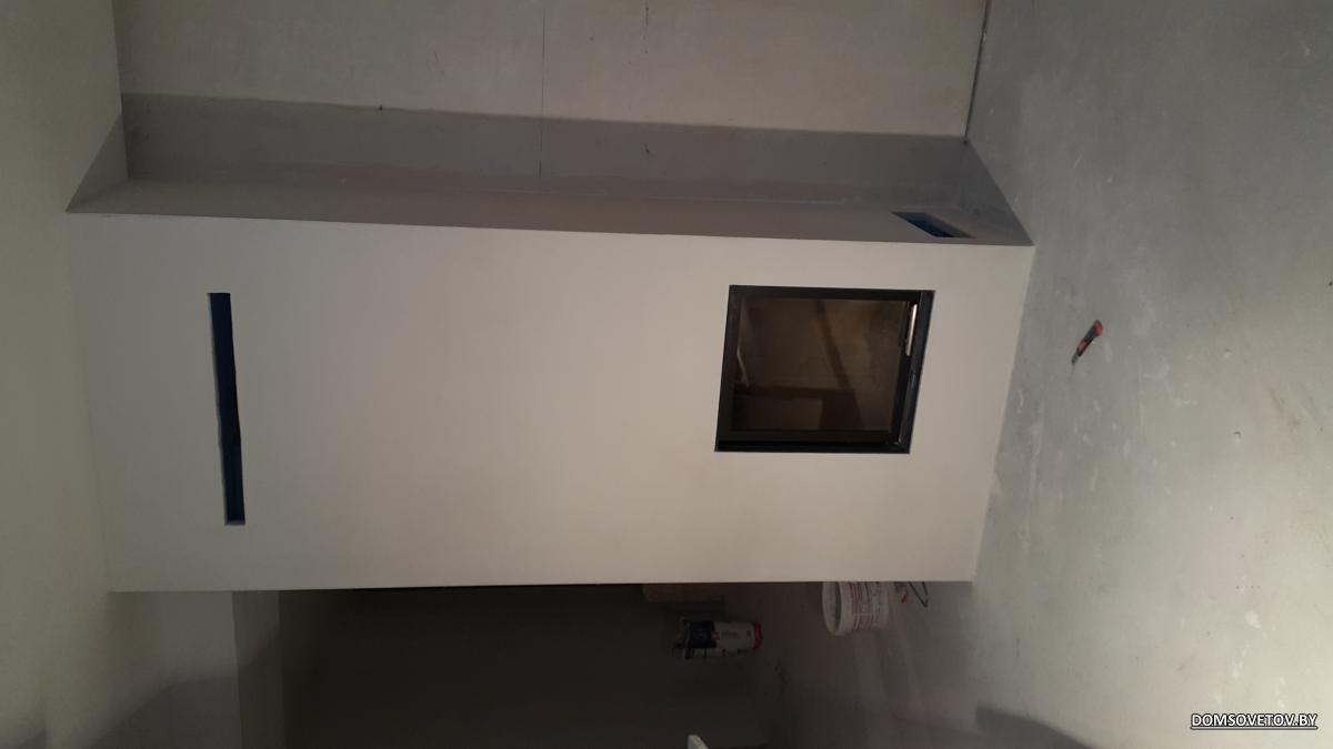

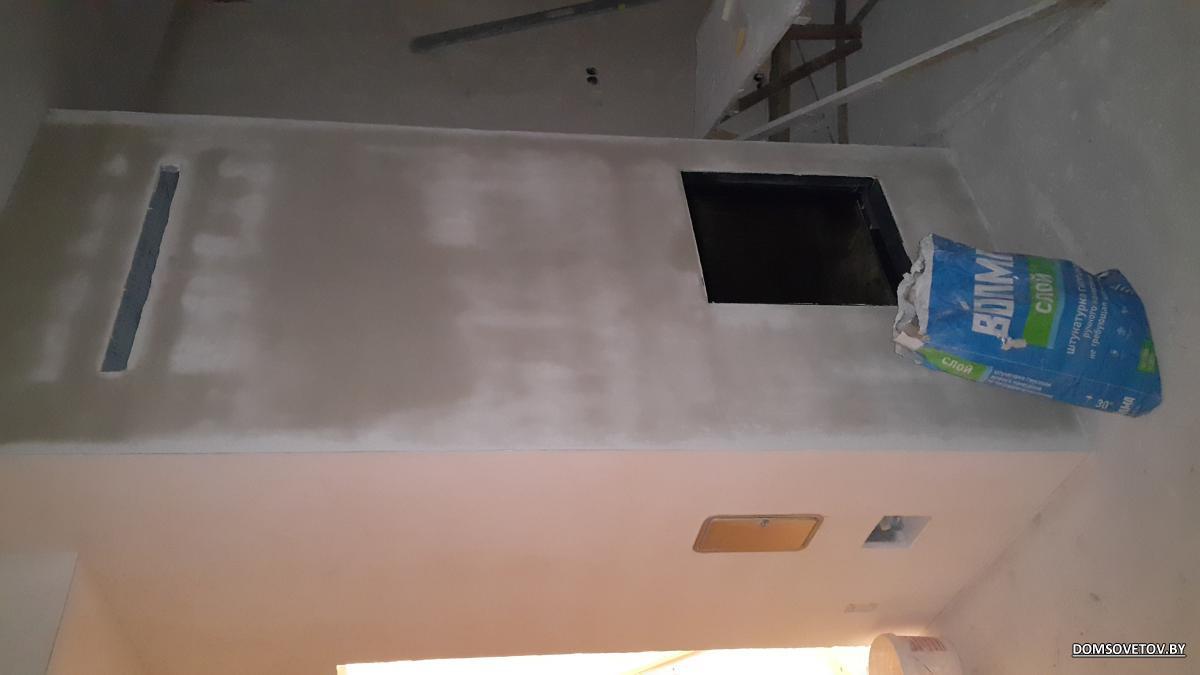

@gulliver, У меня грунтовали обычной грунтовкой. Штукатурили обычной штукатуркой и шпаклевкой, сетка тоже обычная, уголки - не помню точно, красилось капаролом SAMTEX 7 E.L.Fhttp://www.domsovetov.by/imagehostin...225a3a6737.jpg
http://www.domsovetov.by/imagehostin...225e05aae4.jpg
http://www.domsovetov.by/imagehostin...2261fc5b5e.jpg
Снаружи суперизол практически не греется - по ощущениям градусов 40-50.
gulliver 01.02.2017 21:20
@chingachgoock
а какой штукатуркой? гипсовой? ц-песчаной?
т.е. все как при подготовке стены при покраске
chingachgoock 01.02.2017 21:41
@gulliver, Гипс (на первой фотке мешок стоит), да как стену под покраску.
sergN 02.02.2017 01:38
@chingachgoock, 40-теплое.
50-горячее.(проверьте сами)
chingachgoock 02.02.2017 11:28
@sergN, ну я не измерял - скорее тогда теплое - в смысле когда рукой дотрагиваюсь после 2 часов горения - чувствуется тепло на фронтальной стенке - т.е. однозначно больше 36,6 :) но не горячее.
Alexus 02.02.2017 12:02
Сообщение от chingachgoock (Сообщение 282903)
Не заморачивайтесь - любую голубую/черную (с полоской голубой) берите, что в магазине увидите.
ИМХО.
