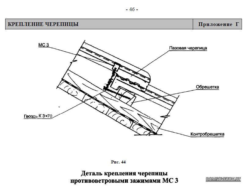

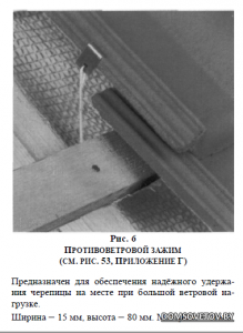

А можно узнать, что это за "крокодильчики"-технология?
Скриншоты из документации по укладке цпч забудова:
http://www.domsovetov.by/imagehostin...60ca8b5b8e.png
http://www.domsovetov.by/imagehostin...60ca965750.png
