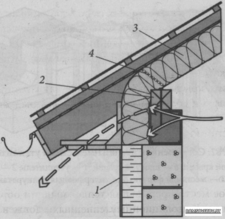

slavomirovich 20.09.2013 12:52
Добрый день. Помогите разобраться с таким вопросом. При утеплении скатной кровли, внутри помещения утеплитель закрывается от влаги пароизоляцией, а снаружи чем защитить от напитывания влаги. Подшиваться крыша будет софитом. Спасибоhttp://www.domsovetov.by/imagehostin...c0cc037791.png
