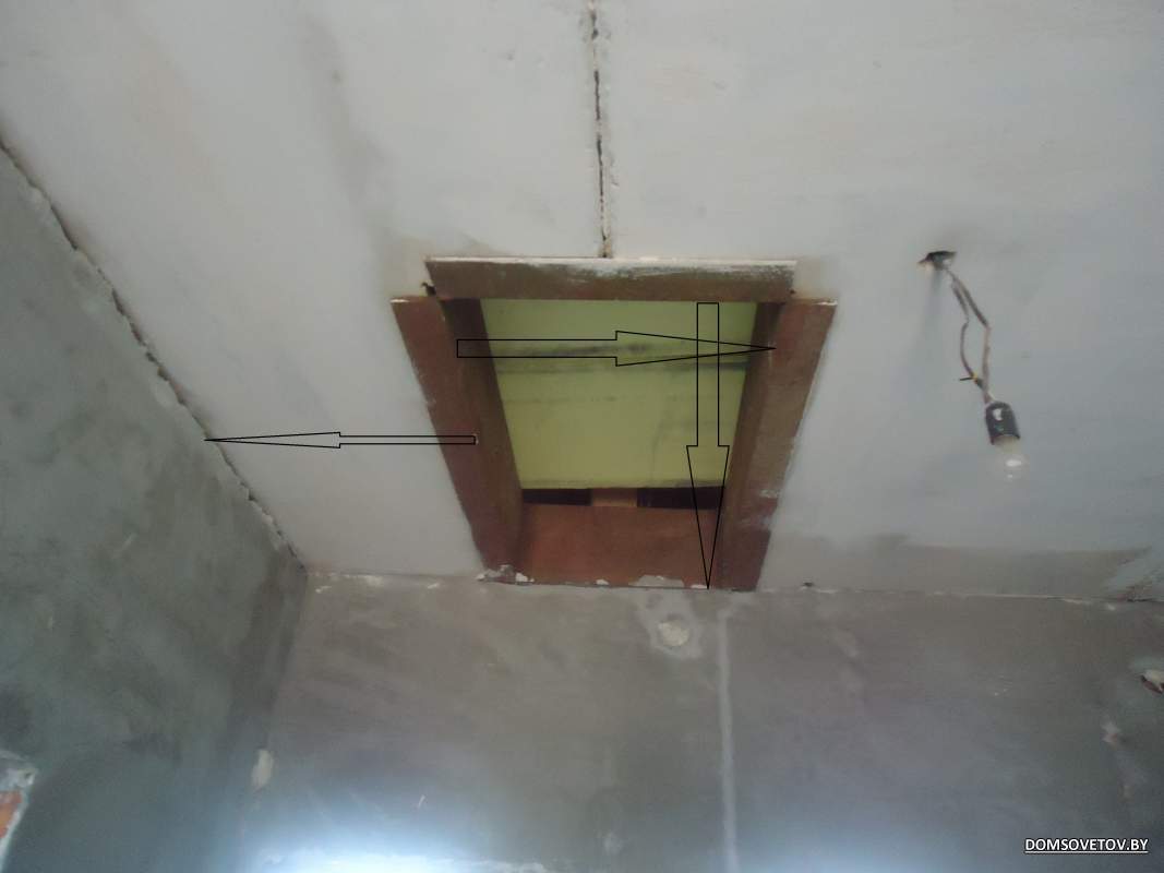

Таню 19.11.2013 14:22
Здравствуйте!!!!
Очень нуждаюсь в совете.
Второй этаж у нас перекрыт плитами (По проекту ПК 48.15. (толщина плиты 22 см. кажется))
Чтобы организовать выход на чердак был прорезан люк на стыке двух плит размером 60*120мм. Люк "обрамили" в швеллер.Теперь вопрос:
Строитель, как оказалось, ввиду того, что швеллер пошире плиты попросту верхнюю кромку швеллера (на полу чердака) расклинил брусками..Вот думаем, то ли замонолитить этот промежуток между швеллером и полом чердака, чтобы вообще в нем был какой-то смысл, то ли убрать этот швеллер вообще!
Что посоветуете? (пол чердака утепляем экструдой, далее монтируем чердачный люк)http://www.domsovetov.by/imagehostin...b3bcdd0f35.jpg
Pavel_GGS 19.11.2013 19:05
я так понял чо раклинили верхнюю полку швеллера с верхней плоскостью плиты ?
Таню 19.11.2013 19:11
Сообщение от Pavel_GGS (Сообщение 164348)
Швеллер выше плиты если смотреть на пол чердака на санта 3 приблизительно и в эту пустоту напихано деревяшек)))
Pavel_GGS 19.11.2013 19:17
а ну так и понял. швеллер значит №27, т.е высота полная от полки до полки 270мм.
Можете просто раствором зачеканить.
Просто само наличие этих швеллеров не несет смысла
Таню 19.11.2013 19:19
Сообщение от Pavel_GGS (Сообщение 164352)
Спасибо, Павел! Мы и сами думаем раствора бахнуть,, просто папа сказал, что и впрямь, смысла в швеллере нет в дополнение еще конденсат на нём точно зимой будет..Может действительно его спилить ?
Pavel_GGS 19.11.2013 19:22
Я бы снял если края проема отделать ровно можно. швеллер баластом висит на плитах.
Таню 19.11.2013 19:23
Сообщение от Pavel_GGS (Сообщение 164355)
Спасибо! Теперь спросить хочу чем такой крокодил пилится?
