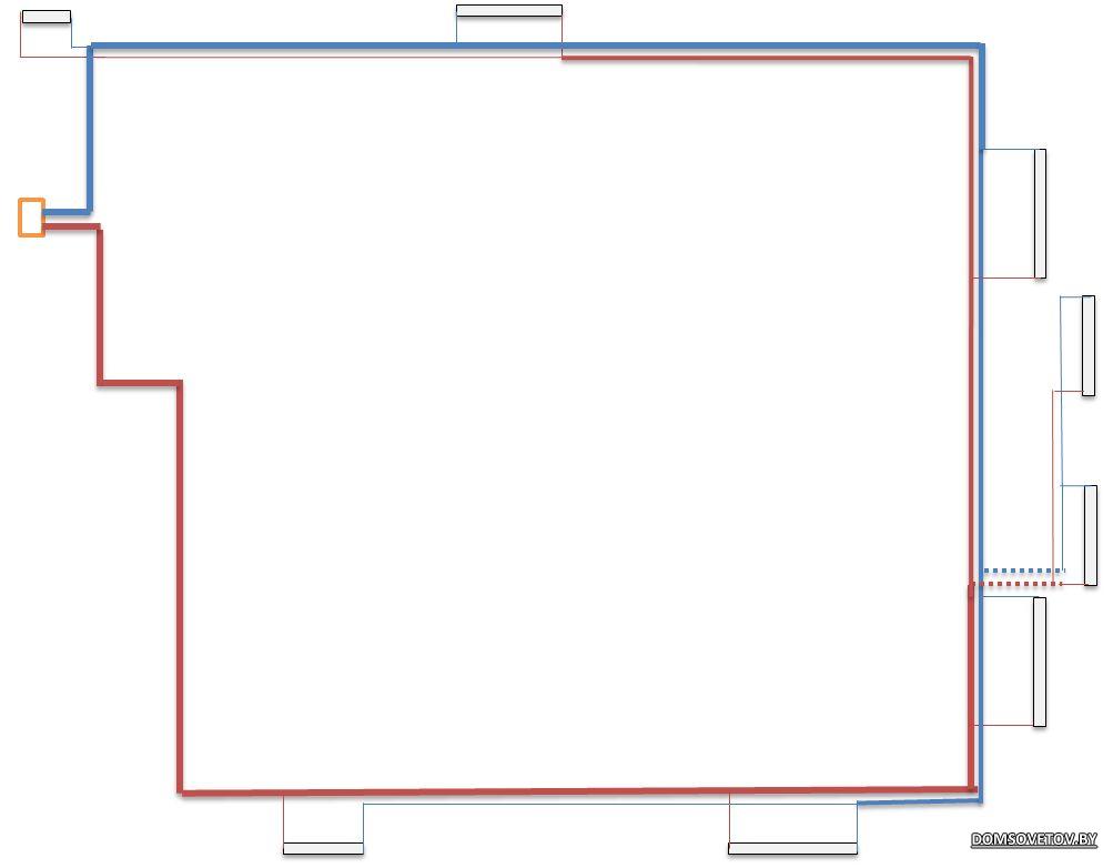

Сергей 31 18.08.2014 00:37
Сообщение от Brovka (Сообщение 197124)
один радиатор на первом этаже без термоголовок,
Этого достаточно чтобы насос не качал в стенку. А эту петлю уберите, она опрокинет гидравлику Вашей системы.

UserX 25.08.2014 22:04
http://www.domsovetov.by/imagehostin...b7a8268285.jpg
Так можно делать? И какой диаметр ПП труб использовать? Размеры радиаторов и дома несколькими сообщениями выше.
http://www.domsovetov.by/showpost.ph...&postcount=445

Сергей 31 31.08.2014 22:14
Сообщение от UserX (Сообщение 197686)
Даже нужно так делать. это самобалансирующая класическая попутка.
Диаметры: подача, по часовой стрелке от котла начинается с максимальногог диаметра и к последнему радиатору диаметр трубопроводов постепенно уменьшается.
обратка: против часовой стрелки от кола начинается с максимального диаметра и к последнему радиатору диаметр трубопроводов постепенно уменьшается.

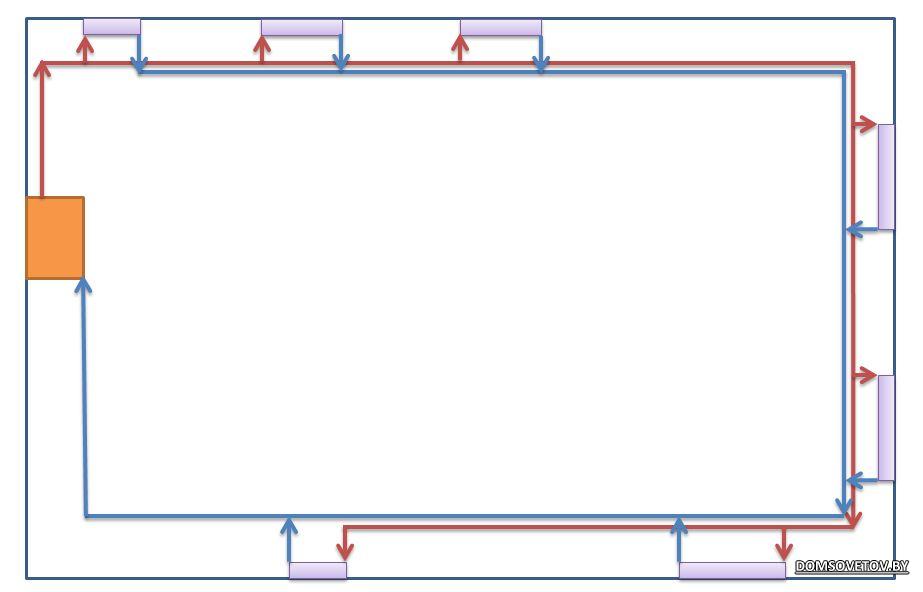

UserX 31.08.2014 23:27
Сергей 31, Спасибо. Ещё вопрос вдогонку:
Как я понял такая схема наз. петля Тихельмана. Будет ли она нормально работать, если над двумя правыми радиаторами на схеме находятся ещё 2 радиатора второго этажа?
---------- Сообщение добавлено в 22:16 ---------- Предыдущее было в 22:15 ----------
Диаметры начинать с 32, в середине 25, к концу 20? Отводы к радиаторам везде 20 ?
---------- Сообщение добавлено в 22:27 ---------- Предыдущее было в 22:16 ----------
http://www.domsovetov.by/imagehostin...3770b6a6fd.jpg
Пока навскидку так?
Сергей 31 31.08.2014 23:31
Сообщение от UserX (Сообщение 198204)
Да, эту систему и так называют.
Если системы закрытая, а радиаторы второго этажа подключаются на первом этаже но более длинными отводами к радтаторам. То нет никаких проблем. В закрытых системах высота в расчет не берется, только длина трубопроводов.
Да правильно. На 25 мм. переходите когда остается 6 кВт. мощность приборов. На 20 мм при остатке на петле 3 кВт.
Сначала таким образом прикидываете диаметры подачи, затем обратки.
