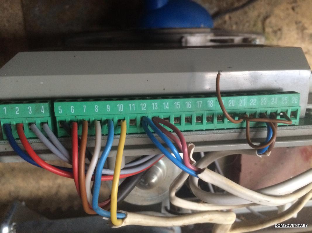

Может у кого есть толковый мастер по автоматике въездных ворот ? Или кто подскажет как отключить фотоэлемент ? Что-то перестали работать фотоэлементы.

sitivis 08.01.2018 16:12
что за автоматика? нужно всего то перемычку поставить
misha 08.01.2018 18:52
Сделал фотоhttp://www.domsovetov.by/imagehostin...392b978f7a.jpghttp://www.domsovetov.by/imagehostin...392b978f7a.jpghttp://www.domsovetov.by/imagehostin...392ba1e723.jpghttp://www.domsovetov.by/imagehostin...392b978f7a.jpghttp://www.domsovetov.by/imagehostin...392ba1e723.jpg

Makapoh 08.01.2018 20:29
@misha, 21-24
---------- Сообщение добавлено в 20:28 ---------- Предыдущее было в 20:26 ----------
хотя там перемычки стоят у вас какие-то...
---------- Сообщение добавлено в 20:29 ---------- Предыдущее было в 20:28 ----------
и 1 коричневй провод никуда не ведет
misha 08.01.2018 20:46
@Makapoh, так было всегда.
Поставить перемычку между 21и 24 и отключатся датчики ?
Lama 09.01.2018 02:48
Сообщение от Makapoh (Сообщение 301447)
Похоже он когда-то и замыкал фотоэлемент, его просто выкусили на скоряк :)
