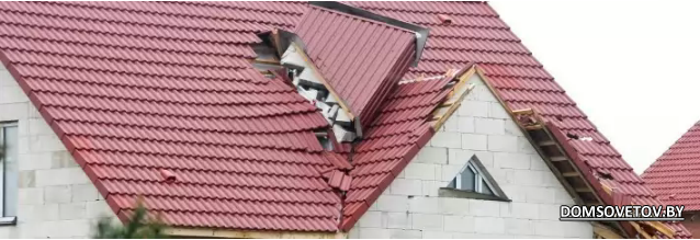

jendoss 17.02.2014 20:56
Привет. На онлайнере фотку такую увидел. Из-за чего это, и как избежать?
---------- Сообщение добавлено в 18:56 ---------- Предыдущее было в 18:53 ----------
Чёт накосячилhttp://www.domsovetov.by/imagehostin...23f43c9537.png
sergN 17.02.2014 21:52
отрыв раствора...и короткая стенка очень короткая..
не..отсюда не скажу.
alonecat 17.02.2014 22:08
как-будто оторвало. Причем усилие изнутри...
Павел 18.02.2014 00:08
У меня глюк или дымоход из газосиликата???
