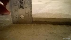

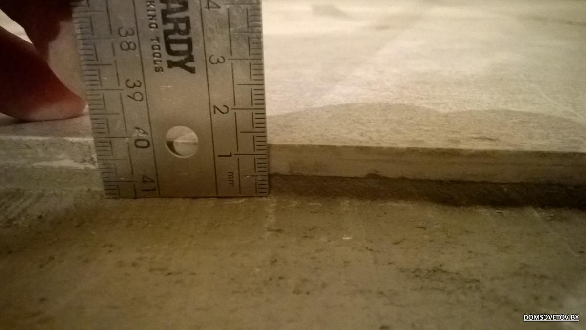

VAR 13.07.2015 22:50
http://www.domsovetov.by/imagehostin...416594f883.jpg
Спецом сходил и посмотрел... Точнее уже некуда...

@VAR, не точная линейка))))))
Славка 13.07.2015 23:02
слева 7, справа 5, не поверенная линейка :))))) Значит свою 10 мм гребёнку почти параллельно плитке тягаете ;)
