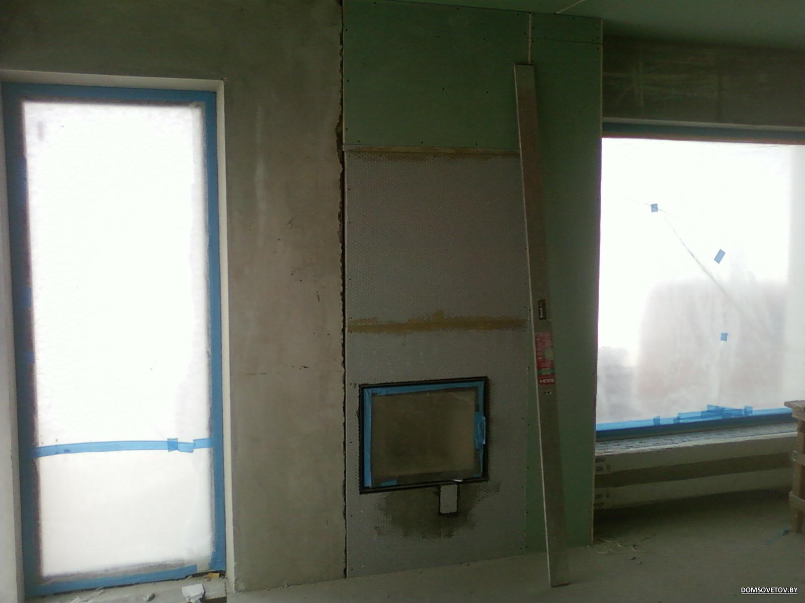

Игорь Узнал об этом от отделочников. Но ничего страшного...

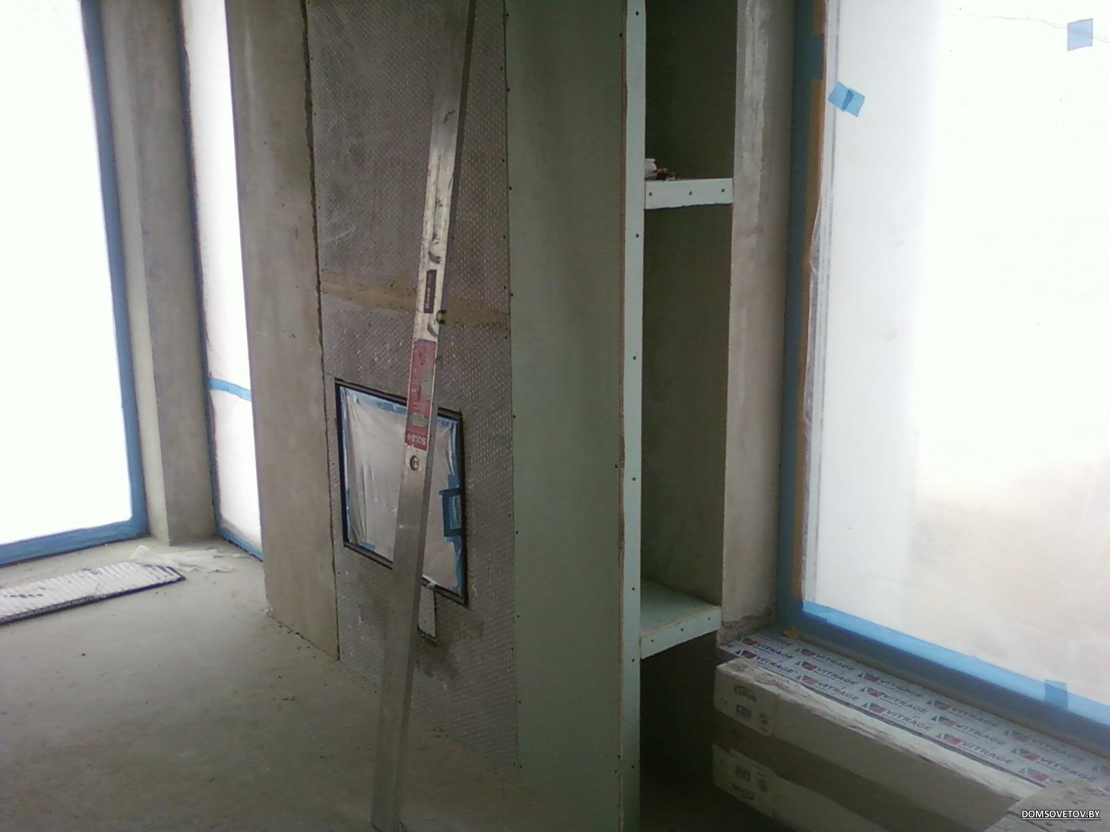

Сделали дровницу сбоку на камине.
http://www.domsovetov.by/imagehostin...68a2b98b79.jpg
Это так выглядит камин "под плитку"
http://www.domsovetov.by/imagehostin...68a67eb587.jpg

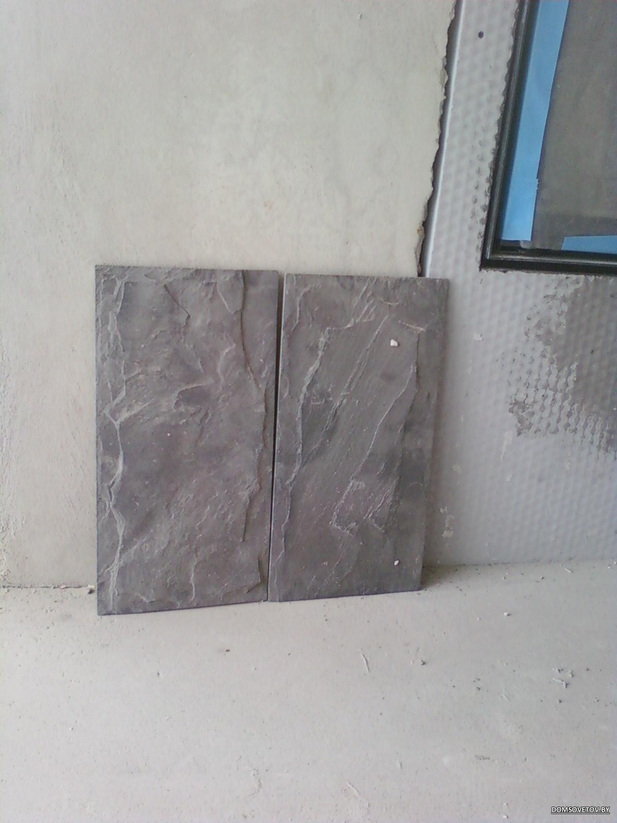

Это сланец для камина
http://www.domsovetov.by/imagehostin...68afd173c4.jpg

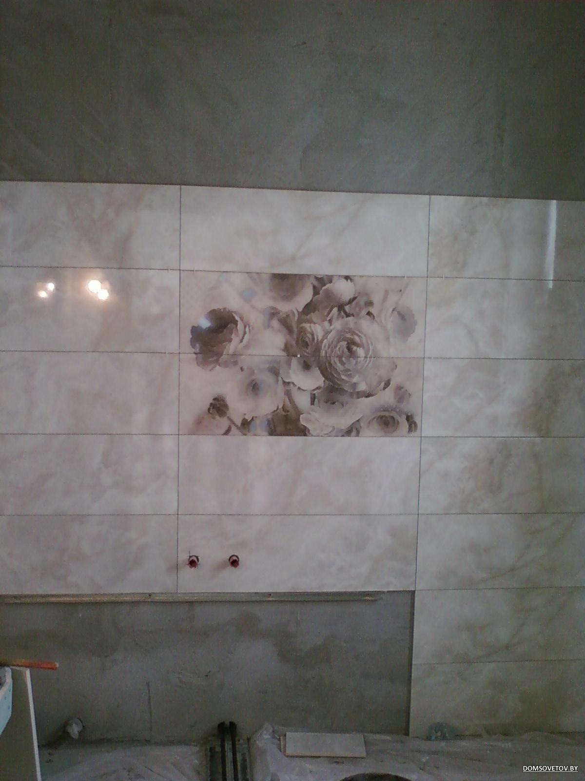

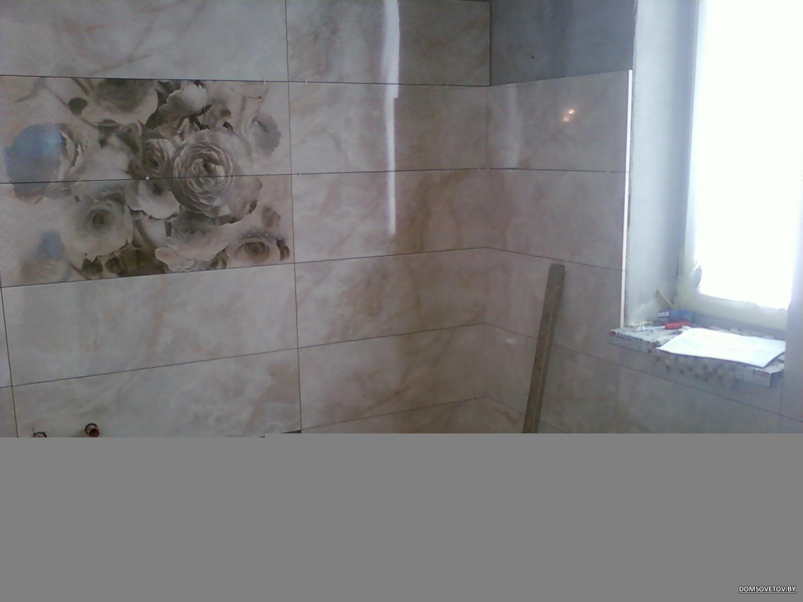

Это детская ванная комната приобретает свою "одежку"
http://www.domsovetov.by/imagehostin...68b6734c5f.jpg
http://www.domsovetov.by/imagehostin...68b88382a7.jpg

zetdance Нержавейку (буква Г) надели на отвод топки (плотно одевалась очень) и все жаростойкийм герметиком (на 1200гр) промазали. Дымоход просто кирпичный оставил (200х200, у топки диаметр 180 нужен), без вставок.
Подвод воздуха - заслонка только каминная. Внизу регулятора была какая-то защита на топке (вот тут лучше на картинке видно http://www.belkamin.by/Articles/ArticleItem.aspx?id=610) - я не снимал, может и надо было...
Надо ли между суперозолом и рамкой топки щель замазывать жаростойким герметиком или не критично? Просто камера везде получилась герметичной, а тут щели...
