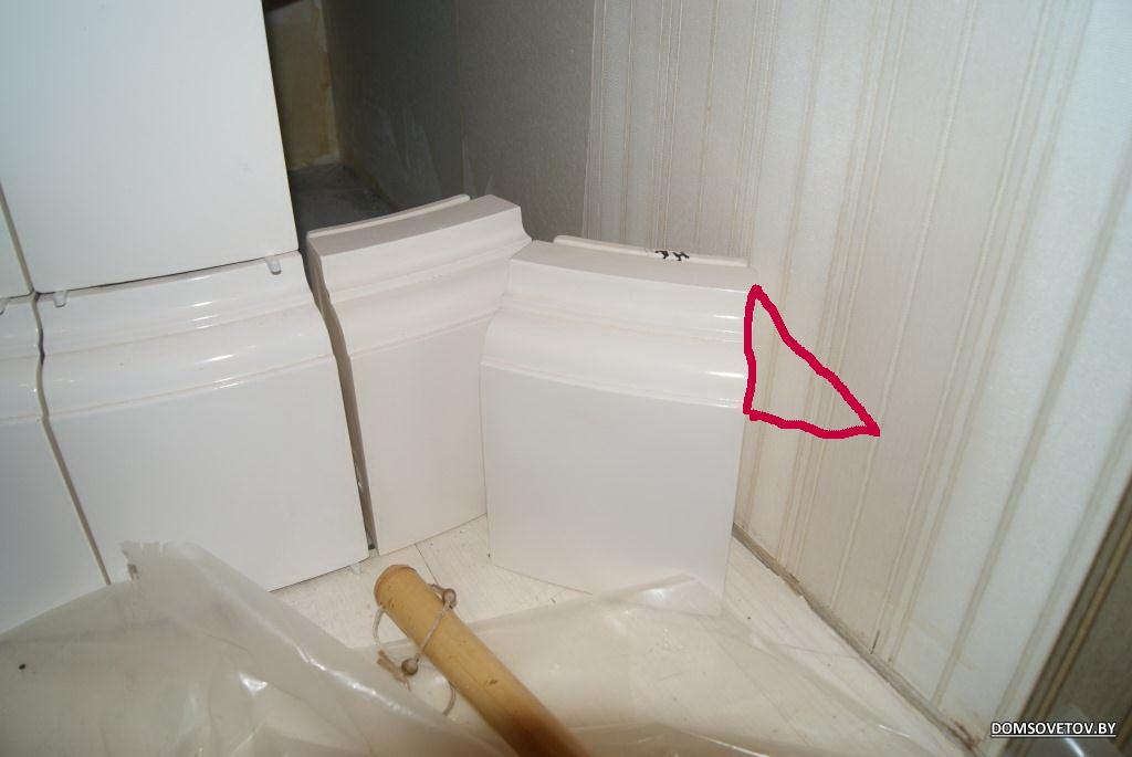

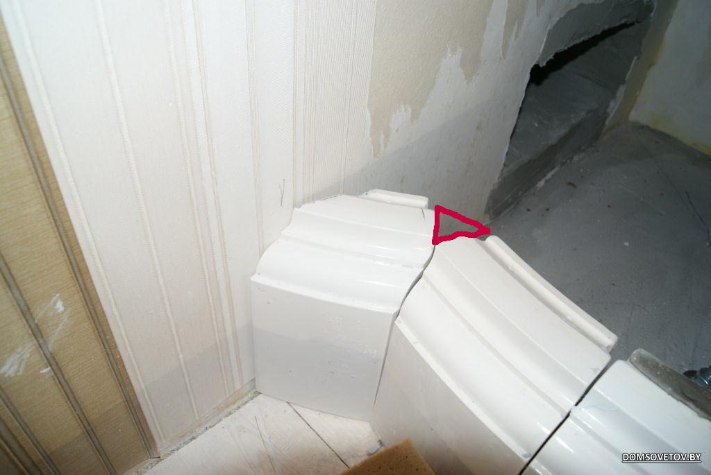

во всём проекте только одна врезка - на ноге, маааленькая, которая из одного изразца вырезается и вставляется...
Если имеется ввиду вот этот треугольничек без подрезки боковых изразцов то тогда да надо было вставить маааленький кусочек и получить бооольшой колхоз,это тогда не к нам надо было а самин колхозить со всякими вставочками и несовпадением профилей
http://www.domsovetov.by/imagehostin...6904c3b3f3.jpghttp://www.domsovetov.by/imagehostin...69102741fc.jpg

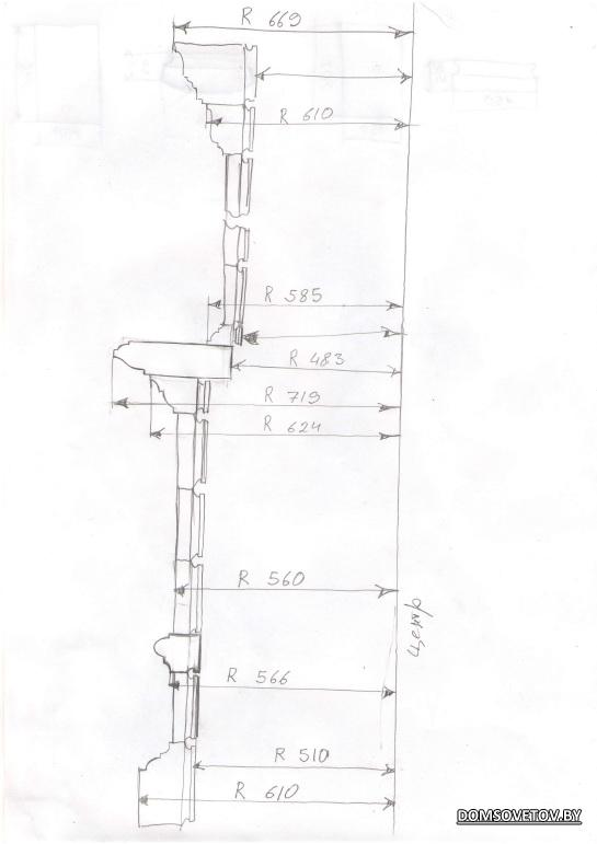

Лучше не вдавайтесь в подробности а то вылезет не очень коректное проектирование облицовки с Вашей стороны.То что смонтировано,смонтировано по очень высокому уровню без всяких вставочек колхозных,без слишком узких боковых изразцов(от подрезки),без непонятных некратных мест.Облицовку было либо выдвигать вперёд,что неминуемо привело бы к дополнительным вставочкам по бокам либо задвигать во внутрь,что привело бы к узким боковым подрезкам.Кстати насчёт того что у кого то чего то не было и поэтому всё сделали не так как задумывал зодчий(очень любопытная картинка,если в ней разобраться в деталях то можно нарыть много нелицеприятного)
http://www.domsovetov.by/imagehostin...696e1a9aa9.jpg
Давайте по проекту закроем дискуссию.Я уже писал ранее.Проект был сложный и без накладок сделать его было не реально.

вы с самого начала изменили проект...
у вас и маленький треугольник не мог совпасть по профилю, т.к. примыкание к стене должно быть ПРЯМЫМ....
это видно даже на картинке, если уж на то пошло, это видно было и на лекальном картоне, который кстати, прочертил для нас ОИК...
теперь понятно почему у вас полка не становилась и лишние детали остались....
полка-то делалась под прямое примыкание....
высочайший уровень...
угробить проект и сделать из элегантного камина какую-то бочку

вы вот эти фото лучше бы не показывали, любой.кто монтажем изразцов занимается, вас засмеёт....
