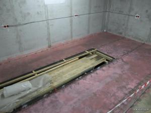

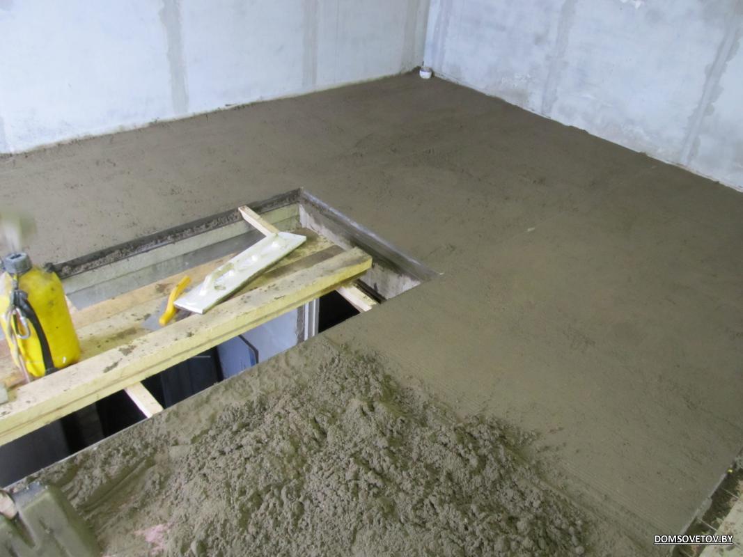

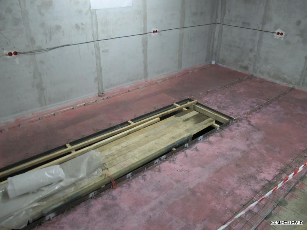

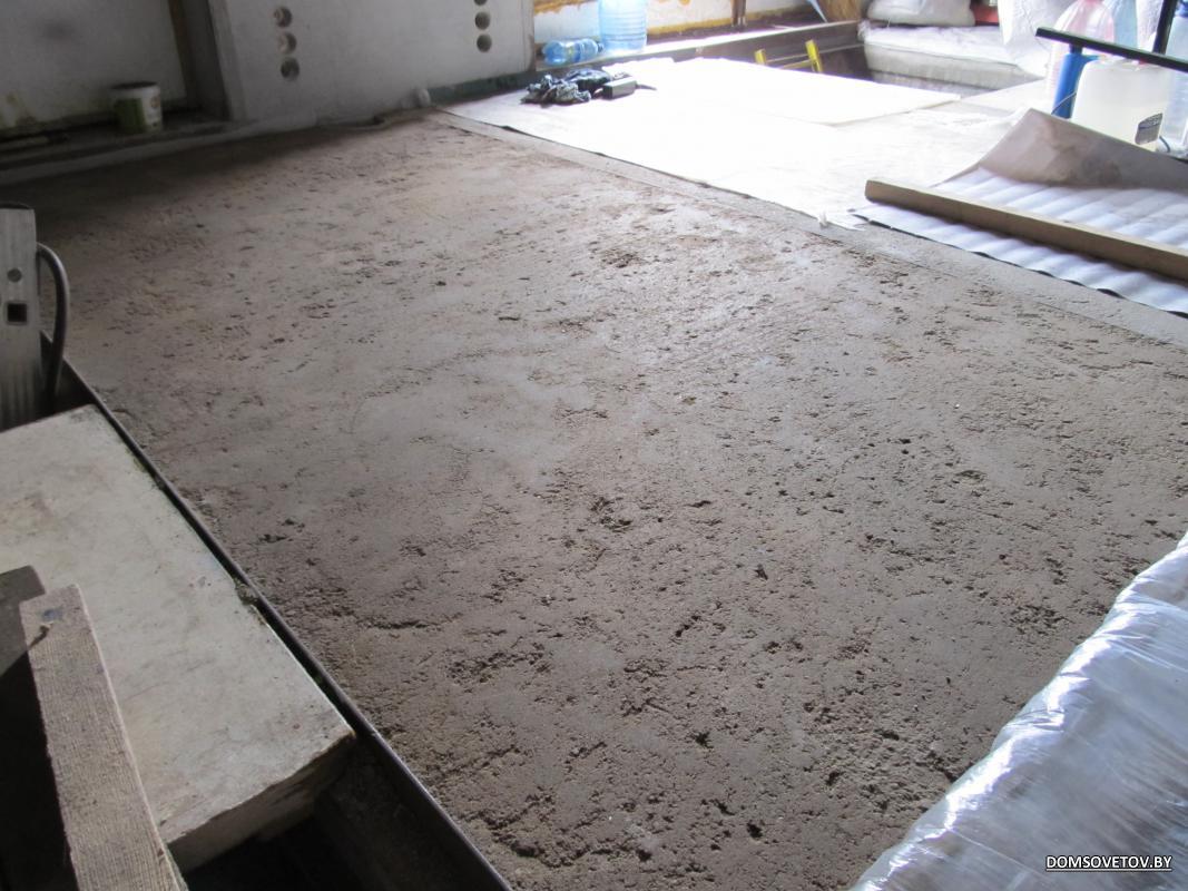

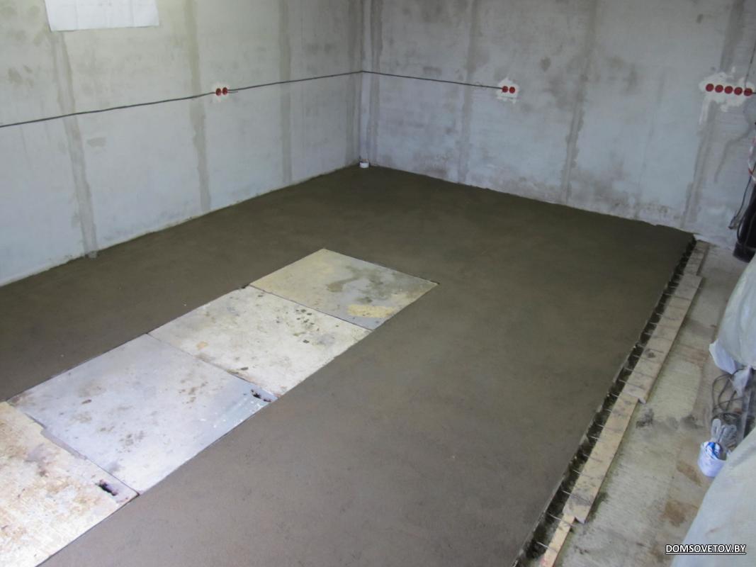

Нужен совет. Первый раз делал полусухую стяжку в гараже. По неопытности не получилось хорошо разровнять поверхность. Как видите, всё печально(( Подскажите, как и чем сделать финишный слой, чтобы получить гладкую и прочную поверхность? Можно ли сделать финишную стяжку толщиной 5-6мм, положив штукатурные маяки, и сделав более жидкий расвор?
http://www.domsovetov.by/imagehostin...c2e03df5a0.jpghttp://www.domsovetov.by/imagehostin...c2e39b35ba.jpghttp://www.domsovetov.by/imagehostin...c2e48dc14c.jpghttp://www.domsovetov.by/imagehostin...c2e643861d.jpg
Славка 20.07.2015 08:02
@3d_kot, а зачем вам гладкая поверхность? По идее всё равно плитку клеить. Если очень надо, то самый простой способ, это шпателем клей плиточный потянуть.
