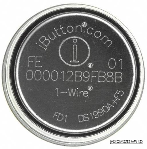

Меня интересует вот с таких можно сделать копию?
А прошивка у Вас выложена полнофункциональная или демоверсия?
И последний вопрос - если с таких ключей можно сделать копию, то где и какие брать "заготовки" для копий? Спасибо.
Да, на фото оригинальный DS1990A, поэтому сделать копию с него данным дубликатором проблем не составит.
Все прошивки у меня на сайте - ПОЛНОФУНКЦИОНАЛЬНЫЕ, т.к. это некоммерческие разработки.
Заготовки я когда-то заказывал с одного российского сайта, ссылки сейчас не помню. Покупать у наших "ключников" смысла нет, т.к. проще сразу заказать у них копии ключей.
