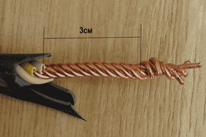

Народ, оцените скрутку )
http://www.domsovetov.by/imagehostin...d66086a841.gif
6 жил 2.5 сечение
Может надо круче закручивать или длиннее скрутку делать? или этого достаточно?
Если использовать "пружинные колпачки" (не знаю как правильно называются), то они должны быть медные или любые подойдут?
Спасибо..
Korvet068 23.03.2013 15:15
Сообщение от dmhr (Сообщение 134003)
Называются по разному СИЗ и СУ(далее номер)
http://www.bylectrica.by/catalog/izd...oe_ustrojstvo/
http://www.bylectrica.by/catalog/izd...e_ustrojstvo1/
http://www.bylectrica.by/catalog/izd...e_ustrojstvo2/
http://www.bylectrica.by/catalog/izd...e_ustrojstvo3/
Если СУ накручивать на скрутку, то у скрутки должно быть такое направление скрутки, что бы накручиваемая пружина СУ не раскручивала эту скрутку, а наоборот

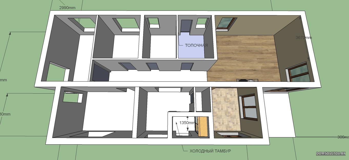

где лучше размещать щиток (тот который в доме) - в неотапливаемом тамбуре (там в принципе и планировался.. сейчас призадумался о конденсате..) или в топочной?
в теории можно и в прихожей гдей-нить сделать, если есть веские аргументы против топочной..http://www.domsovetov.by/imagehostin...e18376eb49.jpg
magari 24.03.2013 01:10
CINEMAX.by, ты чего? какой конденсат? у тя что, неотапливаемый тамбур плакать собрался?!
CINEMAX.by 24.03.2013 01:58
ну может с "плакать" по незнанке да боязни и загнул.. но что там будет в ящике происходить, когда за бортом -20 будет.. где-то на форуме вычитал, что кабели сами там греются.. соотв. может точка росы образовываться. и когда туды-сюды ходить будешь - тоже непонято взаимодействие при встрече теплого насыщенного паром воздуха и забортового морозного... и влияние всего это дела на контакты/провода/автоматы...
