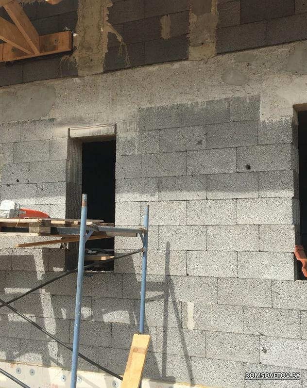

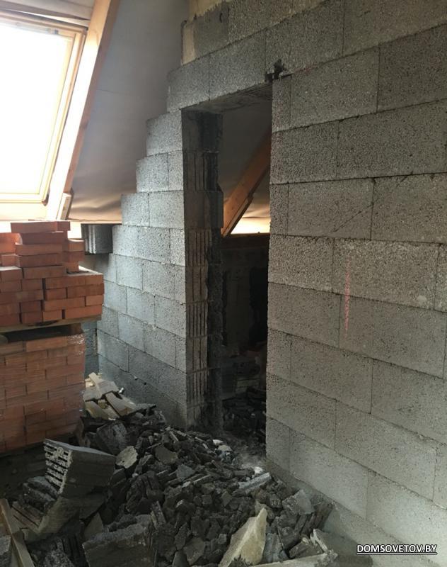

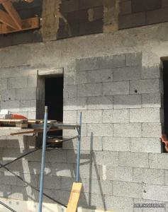

Итоги понедельника. После приезда обмерщика окон, выявились мелкие косячки с оконными проемами, сегодня один из них мы исправили. А заодно и дверной проем появился в стене :)

illarion 02.05.2016 21:36
@Lama, на втором фото, я так понял, раньше проема не было. Как собираетесь решать вопрос с перемычкой?
Lama 02.05.2016 22:19
Была мысль вставить две арматурины 32 мм, еще в процессе прорубания, но реально отодрать блок от клея непросто :)
Сверху нагрузка только два блока и все. Может для успокоения вобью вверху под основание пару штырей и все.
illarion 02.05.2016 22:52
@Lama, лучше что-то предпринять, ибо если со временем нагрузку вместо перемычки примет коробка дорогой двери, будет не айс.
