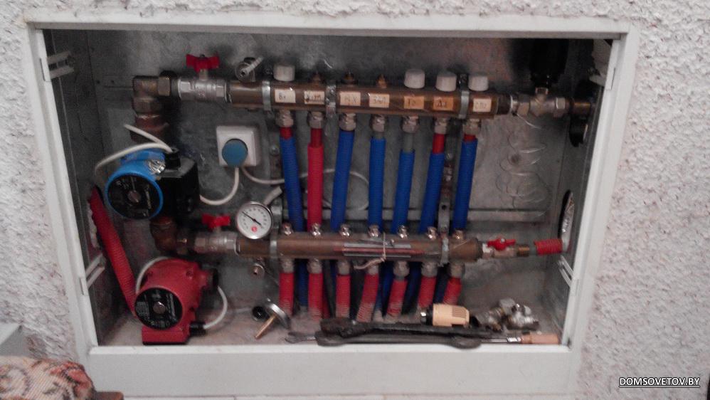

Антон-Брест 17.04.2015 09:18
Сообщение от AAV (Сообщение 160231)
И я хочу спрость про одну нужную/ненужную вещь.
Гребенка КАН, 73-я, с насосом.
Надо ли ставить на неё головку защиты от превышения температуры в
ТП (с проволокой которая), если отопление у меня только ТП, и по идее выше 50 град котел не будет греть теплоноситель?
http://www.domsovetov.by/imagehostin...e818e36817.jpg
Подскажите пожалуйста, у Вас сначала работала система без головки, вы планировали её доставлять есть какие-то улучшения это дало? Надо ли вообще ставить эту головку если брать готовую гребенку с насосом.
---------- Сообщение добавлено в 09:17 ---------- Предыдущее было в 09:13 ----------
Сообщение от Славка (Сообщение 173764)
У меня на втором этаже воздухоотводчики стоят в двойном "ушастике"-водорозетке.
Прикручен к полу в радиаторном распредящике.
Вот она
http://www.domsovetov.by/imagehostin...bd107d4c75.jpg
Мой смесительный узелок :) Простой как барабан.. наверное :))
http://www.domsovetov.by/imagehostin...bcef79c4c5.jpg
Валтековский смесительный узел
http://www.domsovetov.by/imagehostin...bcf0452cd4.jpg
Покрупнее. Не прикручена только термоголова с выносным капиляром. Капиляр вставляется снизу
http://www.domsovetov.by/imagehostin...bcf1315fe1.jpg
Слева высокотемпературный радиаторный контур, справа низкотемпературный тёплых полов. На радиаторном подача верхний коллектор, на полах подача нижний коллектор. Вот такая вот конструкция.
Сервопривода как понял из темы штука безполезная, а стоит ли их ставить на контур в котором планируется температура в помещении около 15 градусов зимой?
Еще вопрос по поводу развоздушки пола на втором этаже.
На втором будет 1 контур, гребенка планируется на первом этаже.
Как лучше сделать: установить развоздушник на второй этаже в ящике с гребенками на радиаторы(было фото в теме) или на радиаторный контур второго этажа поставить "унибокс"
---------- Сообщение добавлено в 09:18 ---------- Предыдущее было в 09:17 ----------
Сообщение от Сергей 31 (Сообщение 206856)
Если недельный програматор или термостат управляет котлом. То работа теплых полов происходит крайне коряво. Будет постоянная нехватка тепла в полы. При наличии радиаторного контура и теплых полов, термостаты должны управлять не котлом, а клапаном который вкл. или выкл. радиаторный контур.
А что это за клапан?
Стоит ли брать гребенку теплого пола с расходомерами для настройки, или если есть проект с указанием(сколько витков закрутить) это бессмыслено.
И расходомеры будут использоваться только, только когда будет настройка потом они не нужны?
Труба КАН на 16 сшитый полиэтилен идет на свинчиваемых соединениях. Её планирую для теплого пола, а вот насколько критично будет её использовать в радиторном контуре, где одно соединение находится в стене (переход к радиатору с боковым подключением)?

ignatov 18.04.2015 23:07
Без термоголовки температура подачи в контуры пола меняется с изменением температуры котла. Также может влиять изменение напора вследствие закрытия термоголовок радиаторов. Термоголовка на смесительном узле позволяет поддерживать стабильную температуру с достаточной точностью. Да и регулировать удобно по сезону.
sergN 18.04.2015 23:12
AAV, а книжки читать не пробовали? инструкции?
я обычно перед приготовлением нового блюда читаю..
AAV 19.04.2015 01:38
И книжки читал, и людей спрашивал, но так и не понял, зачем головка защиты от перегрева в СО с только ТЕПЛЫМИ ПОЛАМИ (батарей ваще нет)? Как в полы может пойти температура выше 50 градусов, если на котле установлено 50? Ему сказали греть до 50, он больше и не греет. Это первое.
Во вторых, насос на гребенке смешивает 50-градусную подачу от котла с остывшей обраткой с полов и в полы подаёт явно не 50 градусов. Как я не старался, на гребенку подавал и 60 градусов, после насоса в контуры пола уходило максимум 40 градусов.
Какая тут нужна головка защиты от перегрева, от какого перегрева?
Если я не прав, объясните мне пжл зачем эта головка, я реально НЕ понимаю.
sergN 19.04.2015 13:03
так.
если котел конденсацционный и у него рабочий режим не более 50гр. тогда-терпимо. (тема - подача в полы без смесительного узла. )
но 50 в пол-это именно терпимо..горячевато.
дело в том..что весной и осенью ..да и летом иногда в полы можно давать 35 ..
для комфорта..ПОСТАВЬ термоголовку-не шали.
Sas 19.04.2015 21:02
да даже если 50 градусов давать в полы - то потом можно ходить по углям. комфортная для ног температура 25-28 градусов.
sergN 19.04.2015 21:25
50 даже для рук много. ну будет поверхность 40-это тоже много.
AAV 20.04.2015 23:31
Господа, честно-причестно, как начну жить в доме (а это по планам в следующий отопительный сезон), так обязательно куплю и поставлю я эту головку. Хотя я так и не понял её надобность.
Ещё раз повторюсь, как я не старался, но в полы я максимум что смог подать это 38 градусов, при этом котел на гребенку подавал чуть больше 60 градусов. Там насос гребенки смешивал подачу котла и обратку полов и пускал в полы 38 градусов. Как видите ни о каких углях, 50 и даже 40 градусах речь не идет.
Котел кста не конденсатник, обычный.
Не, может у меня не так что-то работает, хез.

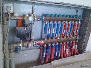

AAV 21.04.2015 23:40
Как я понял, надо фотку гребенки показать.
Вот, стандартная 73-я гребенка от Кана на 10 контуров, в сборе со смесительной системой. Сам купил, сам установил, сам подключил, работает уже второй сезон. Но т.к. дом пока не жилой (стройка, отделка идет) сильно я не топил, держал в среднем 15-17 градусов в помещениях.
http://www.domsovetov.by/imagehostin...6becf1d317.jpg
sergN 22.04.2015 00:46
хм..
это из современных.
там внизу стоит клапан и вроде проволочку вижу.
кто -нить объяснит?

Антон-Брест 22.04.2015 08:46
Точно такую гребенку хочу себе ставить. Так на самом деле надо ли в неё ставить эту теммоголовку, и сли надо ток уда?
Славка 22.04.2015 08:52
Сообщение от sergN (Сообщение 223704)
Это балансировочный кран, а торчит шестигранник для регулировки
