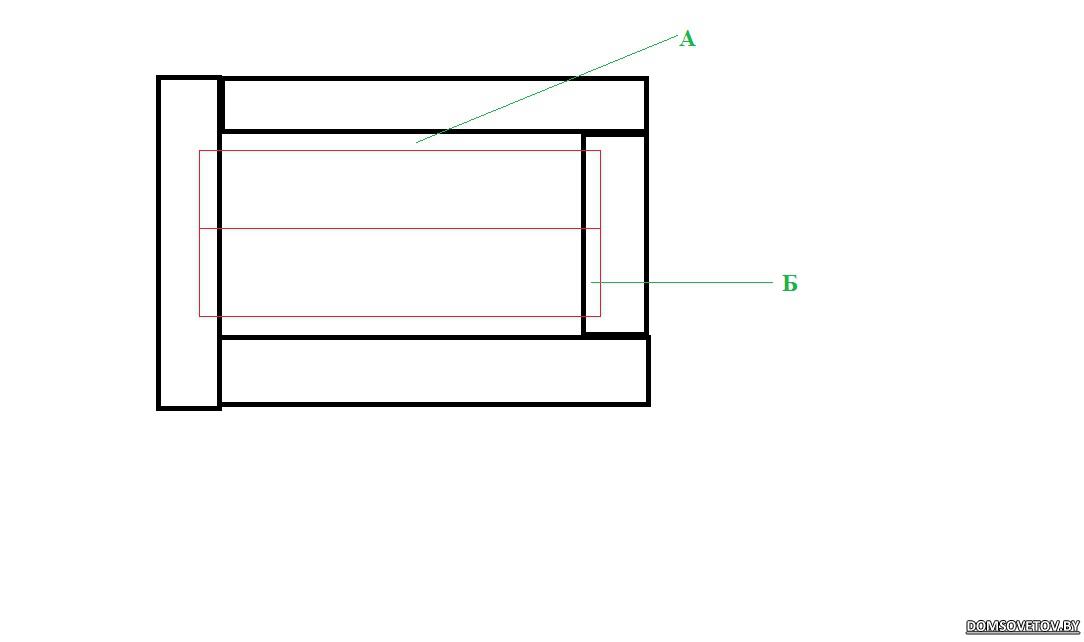

Подскажите как делали пирог стены, точнее как у вас основная стена вместилась с облицовкой на ФБС 40см(я так понял она у вас 380 керамических блоков местами кирпич в полтора ряда)?
Думаю как вместить на 40см ФБС: 30-ку блок газосиликатный (думал кирпич, но точно не выходит) + 5см утеплитель + зазор 3см и облицовочный кирпич. Вариант задвигать внутрь дома блок примерно на 6см, там где нет опирания плит все нормально выходит, а вот там где опираются плиты перекрытия цоколя допустимо ли задвинуть стену на опирающуюся плиту? Ну и свесить облицовочный кирпич наружу - вот вопрос на сколько это допускается?

@postroi, на ФБС4 стоит ФБС3 и облицовка(9см бессер), потом все это перевязано бессерным накрывочным блоком (40см). Пирог стены 39 керамика+8 керамзит+12 облицовка опирается частично на вышеописанную конструкцию, а частично на плиту перекрытия.

postroi 08.10.2015 21:06
Сообщение от Димакратия (Сообщение 239271)
Получается когда перекрывали плитами цоколь - оставляли расстояние по краям (там где нет опирания), чтобы завести блок внутрь дома? И сколько в итоге пришлось заводить керамического блока внутрь дома и на плиту?
Димакратия 08.10.2015 21:11
@postroi, плита должна опираться на 12-15см.
Никто не делает опирание на 30-40см.
Т.е. расстояние по краям всегда есть.
postroi 08.10.2015 21:27
Сообщение от Димакратия (Сообщение 239283)
http://www.domsovetov.by/picture.php...pictureid=8696
чуть не так поняли. Вот на картинке плиты красным контуром.
Там где плита не опирается (А точка) я так понимаю оставляется пространство и заводится блок стеновой внутрь дома, но не на плиту. А там где плита опирается (точка Б) я так понимаю можно стеновой блок опирать на саму плиту перекрытия. Так вот на сколько его можно в этом месте завести на плиту именно внутрь дома?
Димакратия 08.10.2015 23:16
Суть: нужно выровнять плоскость по всему периметру фундамента на уровне верха плит перекрытия.
Как? Вариантов много.
Подумайте сами как и чем лично Вам будет проще и эффективней это сделать.
У меня это было сделано бессерным блоком, кирпичом и частично отсыпано керамзитом для теплового разрыва.
