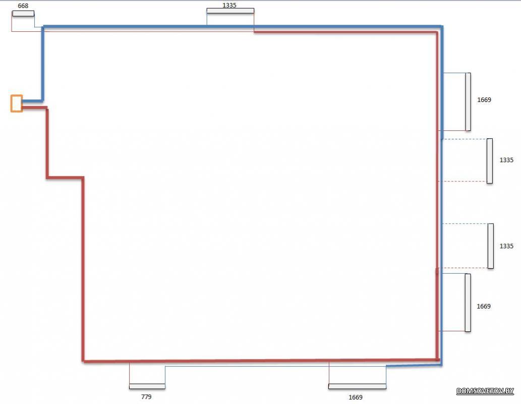

http://www.domsovetov.by/imagehostin...37d5c0de50.jpg
Значения теплового потока для лидских радиаторов при ∆Т =50 °С (75/65/20)*
Переделал. Может ещё какие будут замечания?
Сергей 31 01.09.2014 00:02
Сообщение от UserX (Сообщение 198218)
В радиаторной системе дельта 10 градусов не реальна. При проектирование обычн6о берут 20 градусов, а температуру в доме приятней +22.
При ППр трубе температура подачи взяли правильно.
Ваш температурный режим для подбора радиаторов выглядит так 75/55/22.
UserX 01.09.2014 00:05
Дело в том, что я понятия не имею какие параметры мне нужно использовать. Я планирую радиаторы Лидея и на их оф. сайте есть табличка с 2-мя вариантами:
1) ∆Т =70 °С
2) ∆Т =50 °С
(75/65/20)*
Во втором случае теплоотдача ниже, на неё и ориентировался.
Нужно ли мне смотреть значения 1) ?
Либо взять что-то среднее между 1 и 2 ?
Сергей 31 01.09.2014 00:10
Вложений: 1
Сообщение от UserX (Сообщение 198223)
Нужно учиться, а то замерзните.
Вот Вам прога, температурный режим я Вам дал, подбирайте радиаторы.
UserX 01.09.2014 00:20
Вообщем-то по табличке значения стали ниже.
Достаточно ли 100Вт на 1 м2 площади?
Сергей 31 01.09.2014 00:33
Сообщение от UserX (Сообщение 198233)
Не всегда.
Иногда мало, иногда много. Расчетом теплопотерь, Вам не стоит заниматься, просто опишите дом.
Пирог стены, пола, кровля, окна.
UserX 01.09.2014 00:38
Стены: ГС блок - 200 мм, мин. вата - 50 мм, воздушная прослойка 30-40мм, кирпич 120 мм.
Пол: По грунту черновая стяжка 60мм,
пенопласт 25 пл. 50мм, там где не будет ТП и 80 мм где будет ТП
чистовая стяжка 50-60 мм
Окна. Двухкамерный стеклопакет с i-стеклом. Профиль 5 камер 70мм.
Кровля. 200мм минвата.
Перекрытия 100мм минвата. Больше для звукоизоляции, но пригодится если не буду временно отапливать 2-й этаж.
Размеры дома: http://www.domsovetov.by/imagehostin...d53f2acca3.jpg
Да и 2-й этаж отапливается лишь на половину.
Сергей 31 01.09.2014 00:42
Берите первый этаж 80 Вт/м2, второй 85 Вт/ м2.
