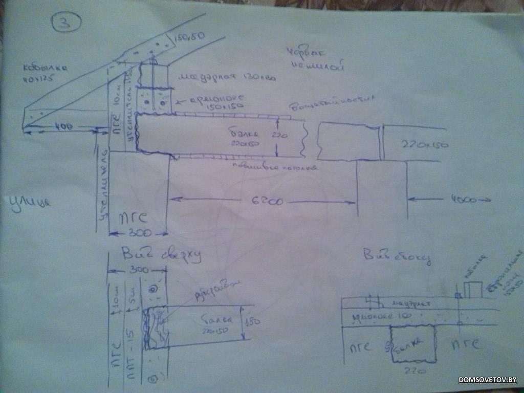

velik_2006 27.01.2013 12:06
я так понимаю при моем варианте Вы склоняетесь больше к первому варианту рисунка
деревянная балка 220*150 длинной 7.2 метров ложится на армопояс 150*100(h)
на несущих стенах скрепляется шпильками, скобами, гвоздями и т.д.
стропильная нога зубом врубается в балку и дополнительно крепится накладками 50*100

А как Вам рисунок №3 слегка измененный, что-то типа этого

поверх деревянных балок укладывается мауэрлат 130*130, который легко крепится к балкам, а и забыл нарисовать скрутку стальную, или скобу

sansan 27.01.2013 18:24
Если балки ложить на армопояс, фиксировать шпильками и т.д. их необязательно, скорее даже нет смысла...
Сообщение от velik_2006 (Сообщение 123033)
Вполне нормально, но немного сложнее технически - висячие стропила и нужно запиливать в местах опоры на мауэрлат.

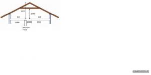

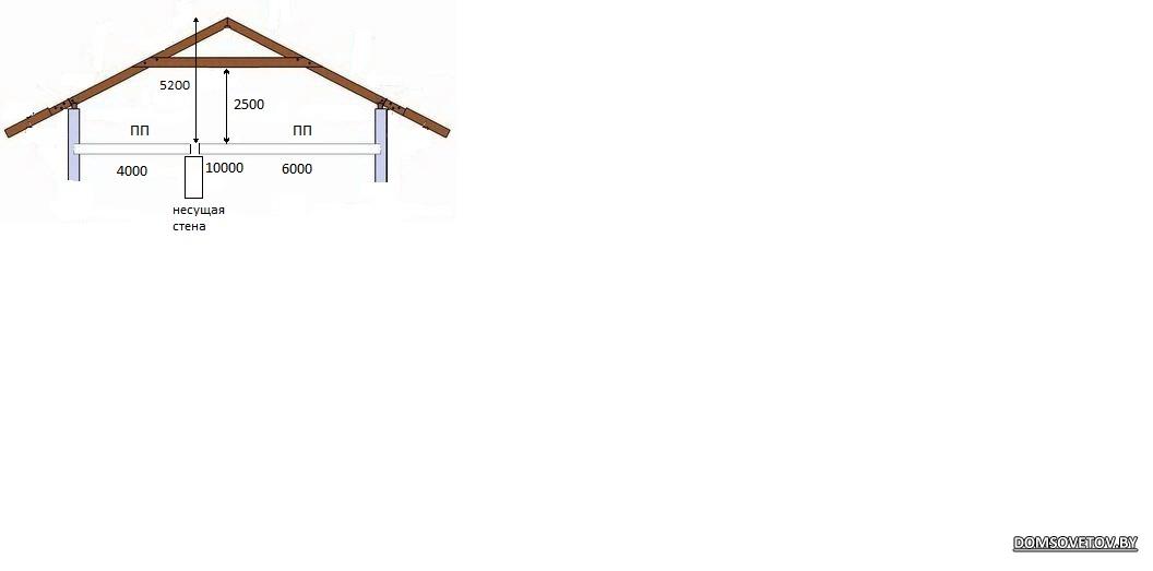

Ребята, помогите пож
Дом 10,6 на 10,5
стены- пеноблок 30 см
первый этаж перекрыт плитами пустотками 6м и 4,2м, плиты уложены на армопояс,
далее думаю поднять стены на 1,2 метра выгнать фронтоны, залить армопояс со шпильками для муэрлата ..... вот и собственно се.... про крышу и в частности мансарду ни словом ни духом....
Может посоветуете как и что, там сечение стропил, муэрлата, и т.д
Знаю что бывают висячая стропильная система, на стойках .....
Помогите, подскажите добрым советом
На сег день только перекрыто плитами первый этажhttp://www.domsovetov.by/imagehostin...38cc4eb53a.jpg

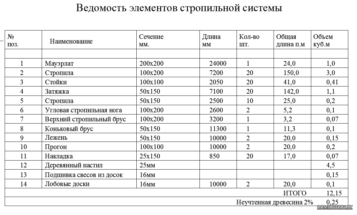

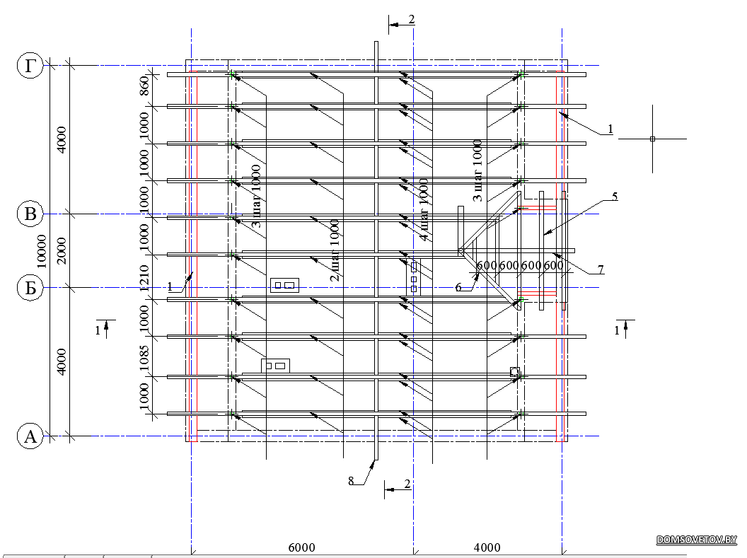

Еще, нашел
вот эти данные с проекта откуда я слизал свой проект
http://www.domsovetov.by/imagehostin...38f863a046.pnghttp://www.domsovetov.by/imagehostin...38f8f67a9c.png
---------- Сообщение добавлено в 14:29 ---------- Предыдущее было в 14:27 ----------
только кукушки у меня нет, и здесь я вижу применены стойки, можно ли их не использовать? Или без них никак, иначе стены разопрет

в варианте как на картинке стойки обязательны. Судя по сечению стропил - кровля из черепицы. Можно упростить, вообще без мауэрлата, стропила будут не висячие. Висячие, это когда стропильная нога (стропилина) свисает после опоры на мауэрлат, в вашем варианте, эти места удлиняются с помощью дополнительных досок - кобылок, т.к. стропилина получается очень длинная из-за габаритов кровли и цельными проблематично. Если немного приподнять конёк и также незначительно изменить угол наклона, внутреннее пространство мансарды не пострадает, скорее даже наоборот. Но архитектура здания конечно немного изменится.
вариант без стоек на рис., идея думаю будет понятна, стены практически не поднимаются выше перекрытий. На перекрытия монтируется опорный брус, выступающий наружу на нужную величину карнизного свеса кровли, туда упираются стропила.
ivanishevich 08.02.2013 13:54
т.е. опирание будет происходить на стойки? Я думал что опирание будет на муэрлат и стойки. Еще вопрос, не страшно что стойки будут на плите (выдержат ли плиты) ????
