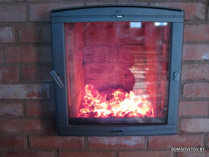

ОИК-4 03.01.2014 19:31
Сообщение от misha_k (Сообщение 169816)
сам обдув для чистоты стекла, если не брать во внимание в совокупности с другими необходимыми опциями, такими как футеровка, повышающая температуру в топке, герметичность, безколосниковый тип горения и т.д - просто ничего.
Не можешь ты без басен. Вот пример : колосниковая конструкция, нет герметичности, простая корявая футеровка, а сажи нет. И вторичного дожига нет.
http://www.domsovetov.by/imagehostin...6d78fe7ad2.jpg
Peligrin 03.01.2014 19:34
Сообщение от misha_k (Сообщение 169852)
Да, это его право. А обязанность специалиста к которому он обращается за камином - его отговорить от ошибки. Не всегда наши мечты и возможности, совпадают с законами физики.
Если заказчик может оплатить работу специалиста, то обязанность специалиста сделать так, что бы законы физики не мешали возможностям заказчика)))
Все зависит от цены вопроса и возможности ее, цену, оплатить.
---------- Сообщение добавлено в 18:34 ---------- Предыдущее было в 18:32 ----------
Сообщение от ОИК-4 (Сообщение 169855)
Вот пример : колосниковая конструкция, нет герметичности, простая корявая футеровка, а сажи нет. И вторичного дожига нет. [/URL]
Так там наверное как и все гениальное просто - выгорает само от температуры. Хотя, честно говоря вид такой что , или ее топит очень аккуратный человек или ее топят очень редко или только начали эксплуатацию. Это как двигатель авто - даже если ничего нигде не течет - пыль там будет. Потому что пыль есть везде зараза и не понятно откуда она берется :ag::ag::ag:
misha_k 03.01.2014 19:40
А ты смотрю без хамства? Забудь про меня, тренируйся на "кошках", поймешь почему и где сажи нет.
