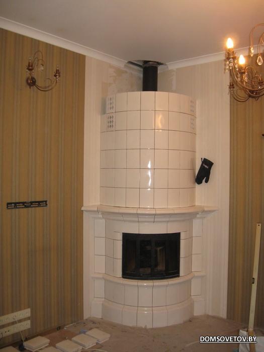

ОИК-4 10.01.2015 14:48
Освежу тему. Чудо свершилось и мы получили изразец,что позволит закончить камин почти полностью. Окончание-корону придется заказывать у других производителей, благо люди нашлись.
http://www.domsovetov.by/imagehostin...111a3b857a.jpg

Кстати, Наталья тут была права, реально видно, что халтурная работа. По монтажу(снаружи) еще не видать особо, но сама форма.. Получился как GIM это называет - камин перевертыш. В таких компоновках каминов, верхняя часть (радиус) должен либо совпадать с нижним, либо быть меньше радиуса основания. А здесь все наоборот.
А я ведь пямятую magari спрашивал, готова она быть первой и на себе эксперименты ставить? Тогда гордо сказала, что она любит эксперементировать. Интесно как сейчас?)
Вбухать такие бабки.. и этож теперь на всю жизнь "пямятник" вечно напоминающий об ошибках молодости..
