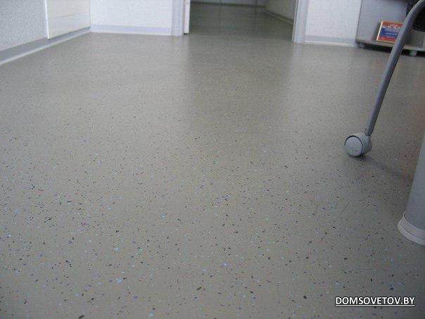

Сообщение от Славка (Сообщение 233107)
@3d_kot, а зачем вам гладкая поверхность? По идее всё равно плитку клеить. Если очень надо, то самый простой способ, это шпателем клей плиточный потянуть.
Как раз-таки плитку и не хочу из практических соображений. Что с ней будет при падении, например, молотка? Нужна гладкая однотонная поверхность, без пыли. Очень нравится вариант как на фото.
А если плиточный клей перетянуть павИлом по маякам? Кстати, маяки из стяжки не вынимал, и они находятся немного выше уровня, видимо, из-за усадки стяжки.
http://www.domsovetov.by/imagehostin...c9a894ca15.jpg
Стэлс 20.07.2015 14:39
@3d_kot, Вы в идеал по маякам не протяните правилом, ни раствор, ни клей. Останутся мелкие волны.
---------- Сообщение добавлено в 14:39 ---------- Предыдущее было в 14:35 ----------
Можно было на след.день (или, если утром сделали, то вечером-лишь бы ходить можно уже было) затереть раствор цементный теркой. Но все равно зеркала не будет. И будет пылить
sergN 20.07.2015 14:41
наливной цементный пол почему не хотите?
evg 20.07.2015 17:00
Сообщение от Стэлс (Сообщение 233164)
Клей вполне можно в идеал протянуть по маякам. Только всё-равно финишное покрытие по нему нужно
---------- Сообщение добавлено в 17:00 ---------- Предыдущее было в 17:00 ----------
Вместо клея можно самонивелир
3d_kot 20.07.2015 22:37
Сообщение от sergN (Сообщение 233167)
Почему не хочу) Я рассматриваю разные варианты, главное чтобы потом эта скорлупа не отслоилась от черновой стяжки.
Наливной цементный пол я так понимаю это обычный самонивелир?
Для финишного покрытия думаю использовать эпоксидную или полиуретановую краску.
sergN 20.07.2015 22:52
эпоксидную.
уретановая слезет-она не стойкая
alternativa 20.07.2015 23:07
@sergN, Для бытовых полов вполне себе и уританы с алкидами подойдут ИХ плюсы ЭТО ЦЕНА И ПРОСТОТА нанесения чего нескажешь о эпоксидах
sergN 20.07.2015 23:13
в подземном гараже всё покрытие шинами слизали (правда машин тысячи).-
потому и недоверяю. могу быть не прав
alternativa 20.07.2015 23:38
Перекатать по новой Цена вопроса копейки по сравнению с эпоксидами
В частном доме стока машин непроедет :)
sergN 20.07.2015 23:57
я думал в подвале залить..
какой посоветуете? чей
