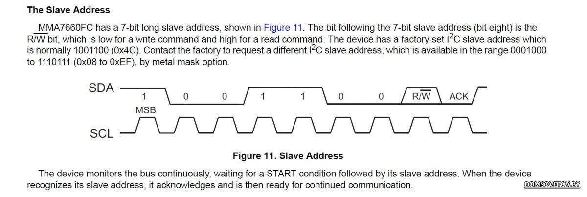

Я читал статью. Но не понял зачем. Вот и спросил.
У конкретно этого сенсора есть возможность изменить адрес? От одного датчика на шине проку мало, если вы планируете использовать их таким образом.
Michael. 04.01.2017 12:44
К сожалению, судя по даташиту, изменить адрес этого акселерометра (0х4С) можно только в заводских условиях :(
