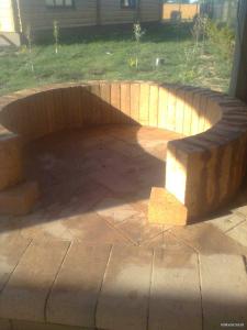

sansan 08.05.2013 08:44
так это из готового набора кирпичей сделано или пришлось обрабатывать кирпичи?
Dovich 09.05.2013 23:20
Этот обрабатывался,по внутреннему углу видно,что вручную точился!

SuperAnt 14.05.2013 11:25
Dovich, sansan: Всё вручную вытачивалось, из Обольского кирпича, подробно в блоге у меня.
Дизайн камина "Ромка" немного увеличен.

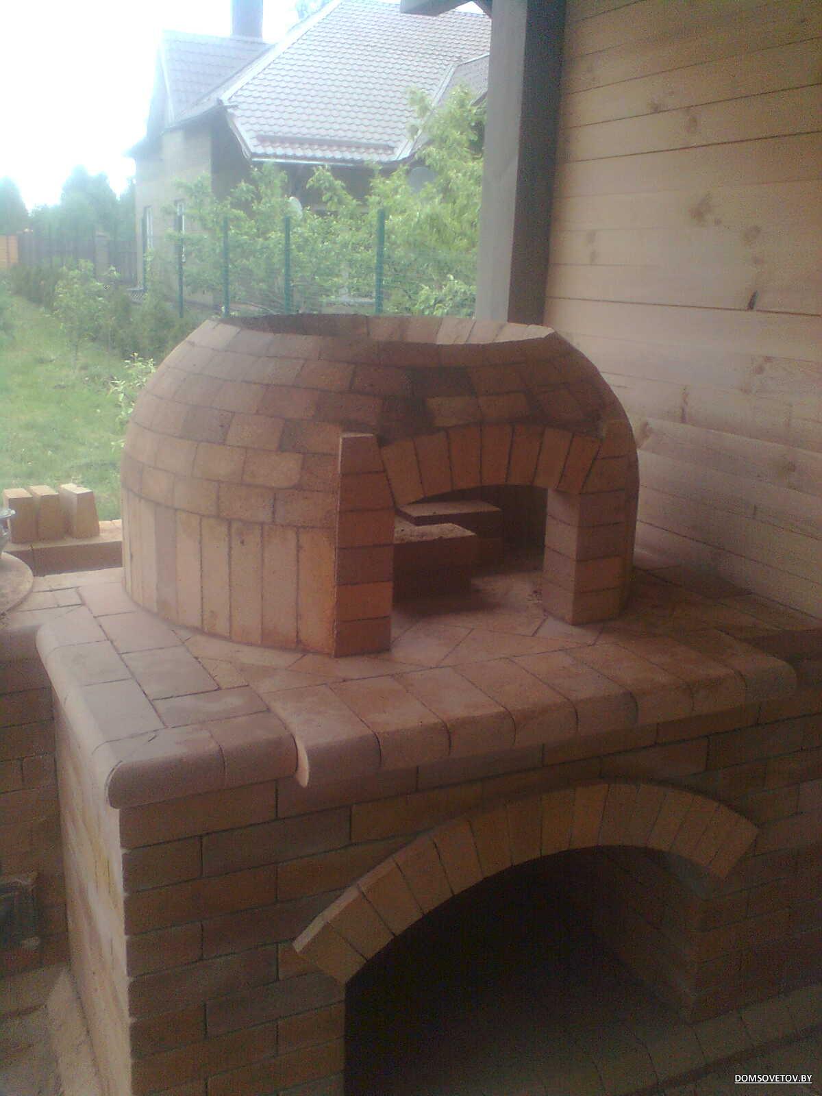

Dovich 19.05.2013 21:52
Его я и имел в виду! Получилось хорошо!
Dovich 22.05.2013 22:22
Под помпейской!

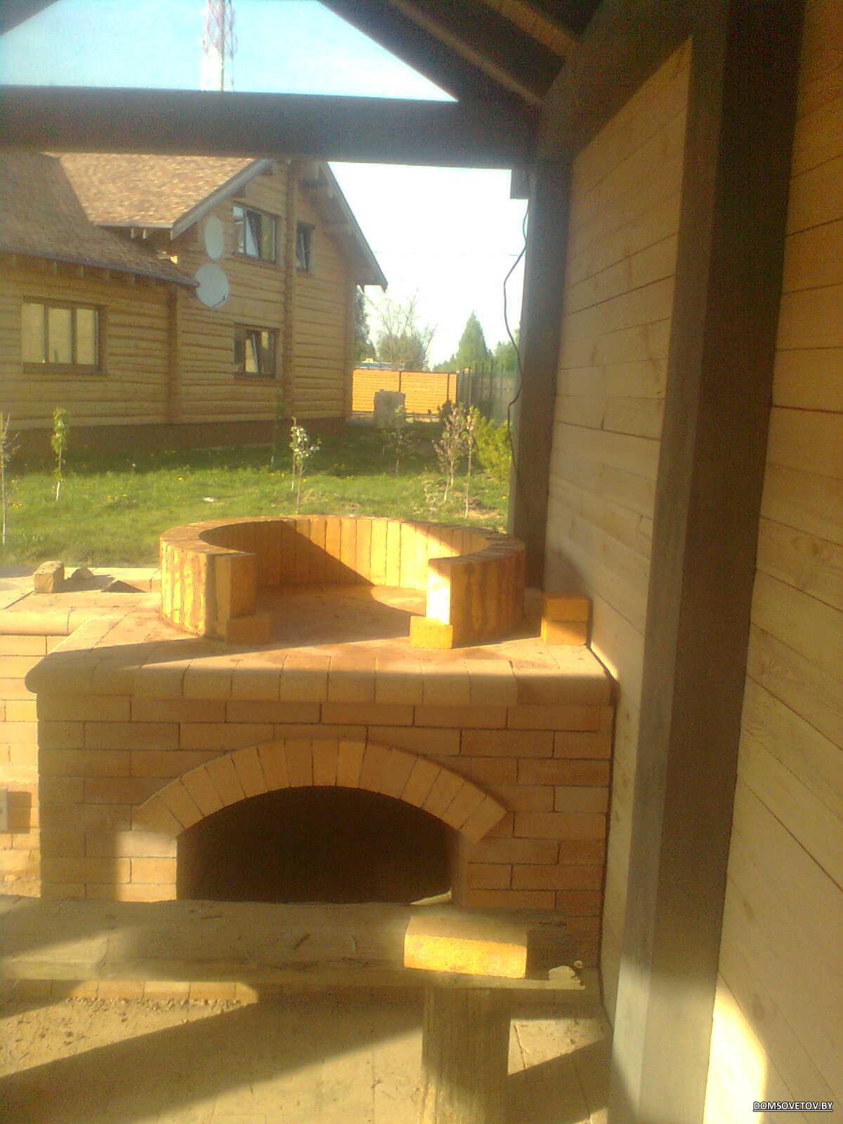

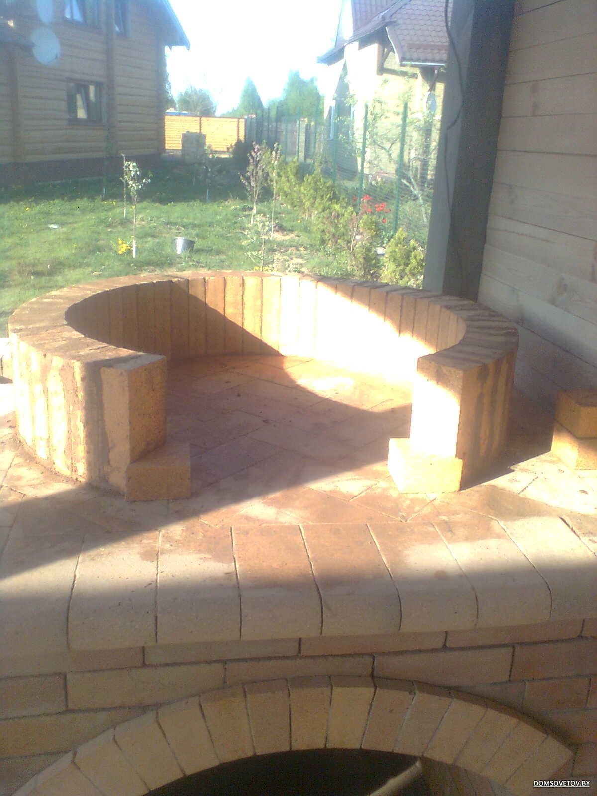

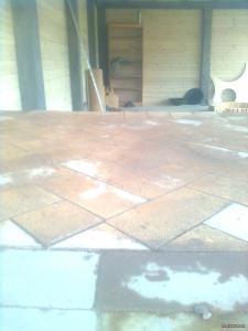

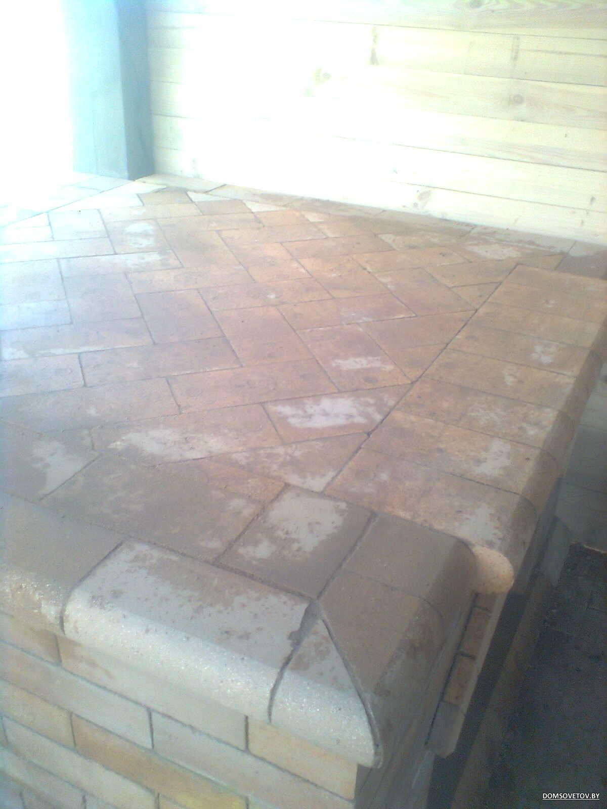

Начало,все это работа моего ученика! http://www.domsovetov.by/imagehostin...d0c40954da.jpg
---------- Сообщение добавлено в 21:20 ---------- Предыдущее было в 21:20 ----------
http://www.domsovetov.by/imagehostin...d0c6aa2719.jpg
---------- Сообщение добавлено в 21:21 ---------- Предыдущее было в 21:20 ----------
http://www.domsovetov.by/imagehostin...d0c997eb0b.jpg
---------- Сообщение добавлено в 21:22 ---------- Предыдущее было в 21:21 ----------
http://www.domsovetov.by/imagehostin...d0ccb40658.jpg
Сляпы Юранд 23.05.2013 12:08
Можно пару маленьких вопросов?
Через сколько времени после постройки печи:
1) можно основательно ее вымыть?
2) штукатурить трубу?
Dovich 23.05.2013 23:34
Печь мыть не желательно,ее лучше протереть влажной мешковиной!Если мыть ,разводы будут долго возвращаться!Трубу штукатурить лучше после высыхания кладочного раствора(если кирпич не мочился,то на следующий день)

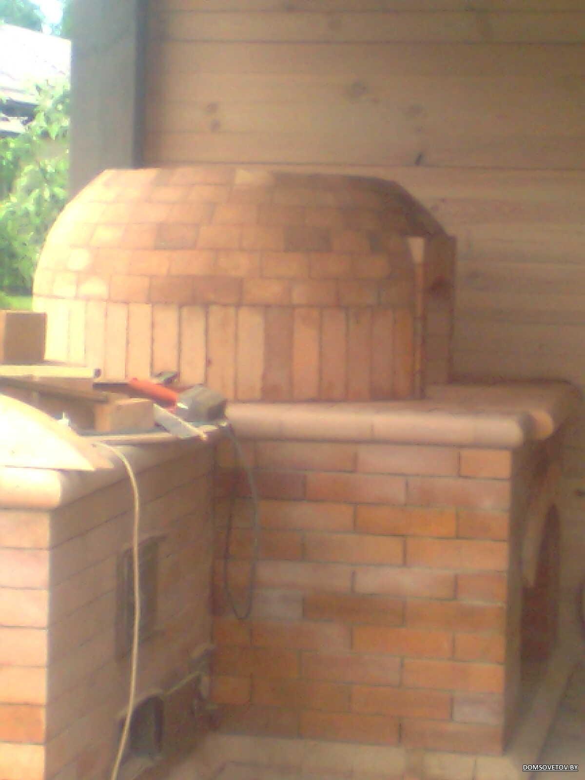

Продолжение Помпейской!http://www.domsovetov.by/imagehostin...e6e81e7ed7.jpg
---------- Сообщение добавлено в 22:32 ---------- Предыдущее было в 22:31 ----------
Ещеhttp://www.domsovetov.by/imagehostin...e6ec277ff1.jpg
---------- Сообщение добавлено в 22:34 ---------- Предыдущее было в 22:32 ----------
http://www.domsovetov.by/imagehostin...e6f199c4e8.jpg
Сляпы Юранд 24.05.2013 09:54
Dovich, протирал уже два раза - все равно глина на кирпичах остается, больно уж она липкая :) Может, с "Фейри" каким? :)
И про штукатурку дымохода маленький вопрос: штукатурить на мешковину? Цемент в глину добавлять?
