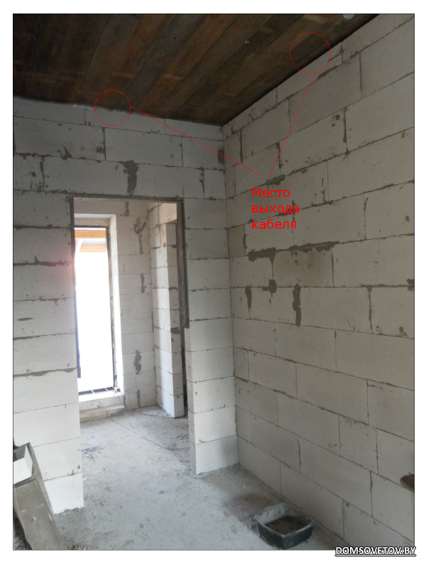

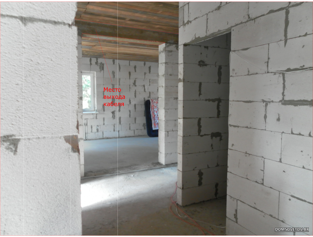

Народ еще вопрос, как через перегородки проводили кабель??? Вставляли гильзу???
Вот к примеру:
http://www.domsovetov.by/imagehostin...3225fb17f9.png
И еще вопросик вести кабель по балке или в ней сверлить дырку и туда вставить гильзу??
Вот пример:
http://www.domsovetov.by/imagehostin...322c4a2c5c.png
Если делать по правилам, то вся ваша проводка по потолку, должна быть в металлических трубах или по слою из гкл. По крайней мере так было тогда, когда я узнавал. На чердаке так точно ничего не изменилось, там нужно извращаться, а как дела обстоят с жилыми помещениями, на данный момент, х.з.

@geoden, я бы бетон не сверлил. через чердак пустил бы.
и юрий правильно говорит про металрукав, хотя еще правильнее в металтрубу. но при больших объемах это денег стоит :)
себе делал бичвариант - пластик какой-то, тот который не поддерживает горение. но крошится.

я пишу что помимо одной гибкой системы, в доме миллион других, которые НЕ гибкие, под которые человеку нужно привыкать. И если он привыкает под миллион других, то привыкнуть под одну - раз плюнуть :) и тогда теряется смысл ее гибкости, которая не будет востребована. никогда. поэтому переплачивать за нее мало смысла...
Юра Добриденев 07.01.2019 13:49
Сообщение от Makapoh (Сообщение 316165)
Я писал про трубу, как раз, металлорукав не прокатывает.
С чердаком не всё так просто, вернее, наоборот, все гораздо сложнее, особенно с деревянным перекрытием. По плитам можно кабеля положить, но их нужно закрывать стяжкой на определённую шинину, по этому, для минимизации этой дополнительной работы, мне пришлось бОльшую часть кабелей протянуть в пустотах плит. С деревянным перекрытием все совсем мрачно.
