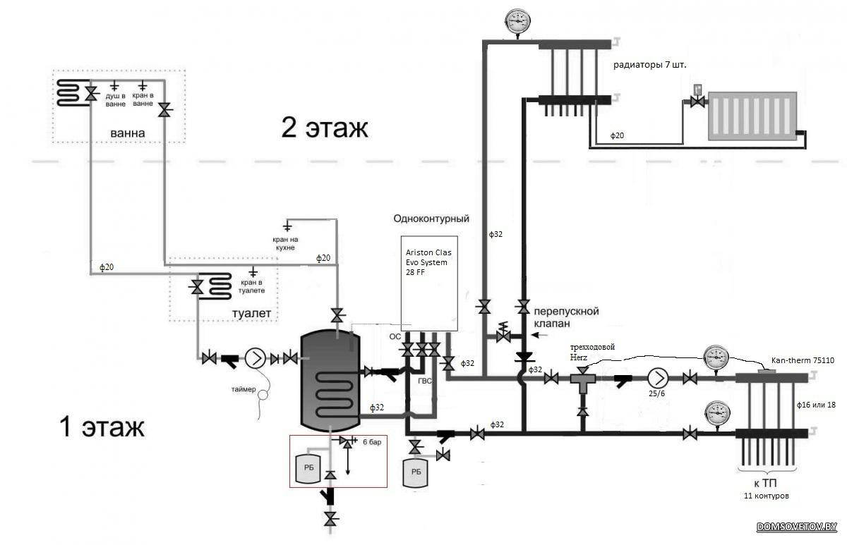

Уважаемые форумчане, посмотрите пожалуйста планируемую схему отопления, собирать все планирую сам. Как думаете, будет ли все нормально работать, может укажите на какие-нибудь ошибки. Смущает длинна контуров по 100 метров, планировал полиэтиленовую трубу ф16мм, но сейчас думаю поменять на ф18мм. Есть ли смысл? Шаг трубы 150мм. Гребенка будет кановская, смесительный узел либо кан, либо самосборный. Еще есть вопрос - нужен ли РБ и ограничитель давления на подаче хол.воды перед БК? Спасибо!
http://www.domsovetov.by/imagehostin...28480ec4b8.jpghttp://www.domsovetov.by/imagehostin...284abc6388.pnghttp://www.domsovetov.by/imagehostin...284be8bf25.pnghttp://www.domsovetov.by/imagehostin...284d64d1c0.png

@Bist, бойлер от аристона обвязан не правильно. Расширительный бак обязательно, редуктор давления нужен только в случае применения станции повышения давления. Фильтр на рециркуляции не нужен. К контурам в 100 метров я отношусь спокойно, но многие считают, что не по фэншую :) Но насос явно придётся 25/60 ставить. С 18й или 20й трубой будет легче.

Все в принципе понятно, поправлю, только с обвязкой бойлера, если можно подробнее, хотя бы в каком направлении смотреть? Спасибо!
ignatov 30.04.2015 23:46
Схема обвязки Аристона с бойлером приклеена на лицевой панели котла.
Трехходовой Герц (в смесительном узле теплого пола) ставится не на подаче (перед насосом) а на обратке (по схеме меняется местом с тройником под ним)
Bist 30.04.2015 23:52
В моем понимании трехходовой ставится для ограничения подачи горячего теплоносителя в теплый пол, если поставить внизу на обратке, то по-моему насос начнет гнать в полы горячую воду напрямую от котла и не будет регулировки температуры подачи? Трехходовой просто не будет работать.
Сейчас хочу все нормально посчитать, если не большая разница, то поставлю кановский смесительный узел в сборе (есть на фото на 188 странице этой темы).

Трехходовой часть обратки будет направлять на вход насоса, выносной датчик трехходового ставится после насоса (на подаче). Все работает прекрасно, я обратил внимание на специфику подключения именно ГЕРЦ.

Спасибо, изучу вопрос подробнее. Про обвязку бойлера, я так понимаю вопрос в том, что выход подачи из котла один, потом стоит трехходовой кран на СО и ГВС?
Славка 01.05.2015 00:27
@Bist, Аристон Клас Эво систем 28 имеет 4 выхода для подключения . Один из них это подпитка, рядом с синенькой ручкой. Остаётся три. В этом котле встроенный трёхходовик. Поэтому их и три :) Справа находится обратка от СО. По серединке обратка от бойлера, а слева один выход подачи на бойлер и СО, т.е. необходим тройник. В принципе вполне понятно на наклейке на лицевой панели котла всё нарисовано.
Bist 01.05.2015 00:39
Пока нет котла, нет соответственно и наклейки). По инструкции более-менее разобрался, спасибо. Думал, что трехходовой стоит на подаче, а оказывается на обратке. Опыта в этом деле нет.

@Bist, и подача от котла в бойлер лучше сверху - быстрее подогреет воду сверху для потребления при активном разборе воды.
Bist 01.05.2015 17:27
Спасибо за мнения, схему подправил. Смесительный узел пока не трогал, склоняюсь к заводскому кановскому. Осталось пару вопросов, может подскажете:
1)Объем РБ перед БКН (200 литров).
2)Теплые полы, подводку к радиаторам и обвязку хочу сделать сшитым полиэтиленом на натяжных кольцах, всю разводку по воде в т.ч. и ГВС - спаять полипропиленом(кан стаби). Все ли верно или что-нибудь можно оптимизировать?
3) Какие применять фитинги для непосредственно подключения аллюм. радиаторов из стены при подводке полиэтиленом (как на схеме)? Смотрел кановские каталоги, не очень разобрался, может кто подскажет номер по каталогу или есть фото подключения. С металлопластом вроде попроще. Может от гребенки на радиаторы металлопластом раскидать?
