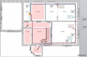

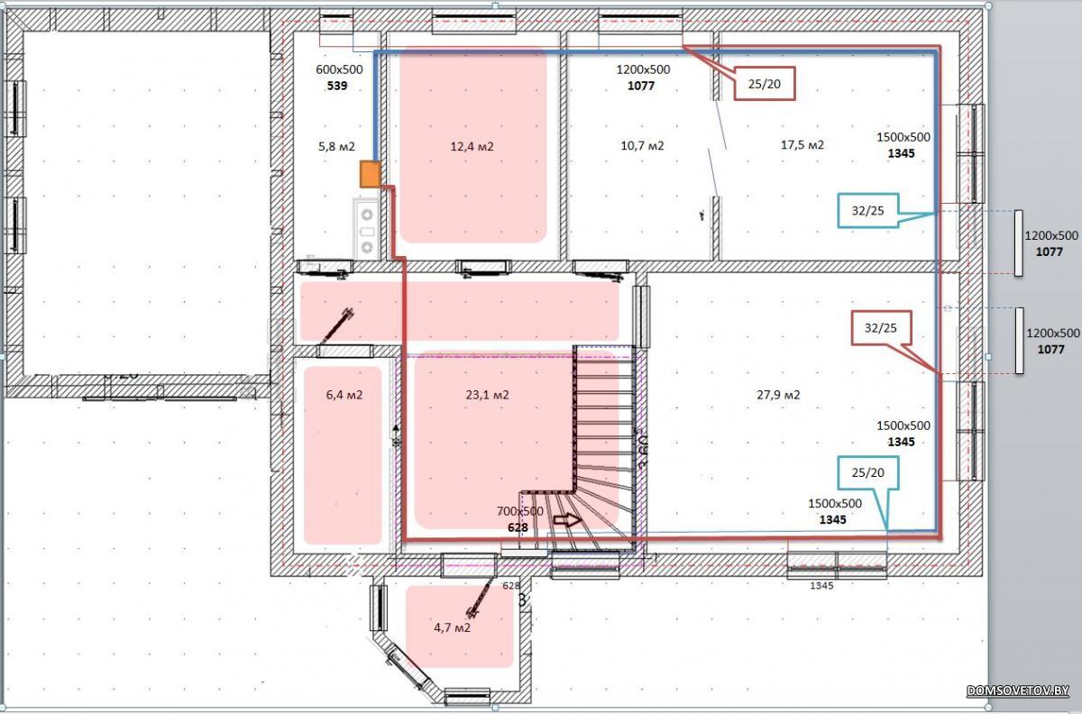

UserX 01.09.2014 18:40
http://www.domsovetov.by/imagehostin...484e284504.jpg
Перерисовал в соответствии с замечаниями. Смогу ли я на кухне (помещение 12,4 м2) обойтись лишь ТП?
Сергей 31 01.09.2014 20:02
Сообщение от UserX (Сообщение 198282)
После того, как Вы определитесь куда будите подключать Т.П., вычитайте из площади помещения стационарную мебель кухни (под ней Т.П. не мотают).
В результате из 12м2 помещения у Вас останется около 8 м2. Умножаем 8м2 х 70Вт.(мощность м2/ Т.П.) = 560 Вт. Мы договорились, что теплопотери 1-го этаже 80 Вт/м2.
12 м2 х80Вт. = 960Вт. (теплопотери кухни). 960Вт. -560Вт. (мощности Т.П.) = 300 Вт. (остается чтобы перекрыть радиатором). Есть вариант увеличить температуру Т.П., в этом случае можно обойтись без радиатора. Но понадобятся тапочки на толстой войлочной подошве.
Без таких тапок пяткам жарко.
UserX 01.09.2014 20:27
Понятно. Т.е. небольшой радиатор лучше поставить для подстраховки.
Я так понял, что мощность ТП нужно примерно считать 70 Вт? Это для шага 15 см?
Для кухни понятно, для С\У нижний левый угол на схеме - понятно.
Тамбур - понятно.
А вот холл 23 м2. Хочу уточнить.
Все 23 квадрата не будут с ТП т.к. стоит лестница, но квадратов 20 можно намотать.
Значит 20 m2 * 70 Вт = 1400 Вт можно снять с ТП. Но это при шаге 15 см так?
И будет радиатор чуть более 600 Вт. В итоге 2кВт.
А вот теплопотери для этого помещения со вторым светом будут поболее, чем без второго света, но на сколько?
Если прикинуть что холл без второго света, то 23 м2* 80 = 1840 Вт.
Сколько ещё навскидку накинуть на второй свет?
И вот ещё момент. Так получается, что в части холла (примерно 6 м2) будет тонкая стяжка, почему так не спрашивайте, это косяк, который трудно исправить. Поэтому во избежание "зебры" планирую сделать шаг 10см. Повлияет ли это как-то на мощность ТП ?
