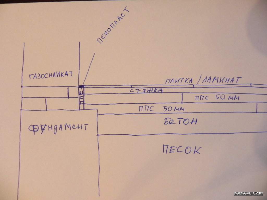

Дима81 05.01.2014 15:07
хочу уйти от утепления цоколя так как дом одноэтажный 11*16!,обьем работ приличный!А вот при такой конструкции пола по грунту мостик холода будет или нет!(Если срежу выступающий кирпич за газосиликат)?http://www.domsovetov.by/imagehostin...92b1e0a39c.jpg

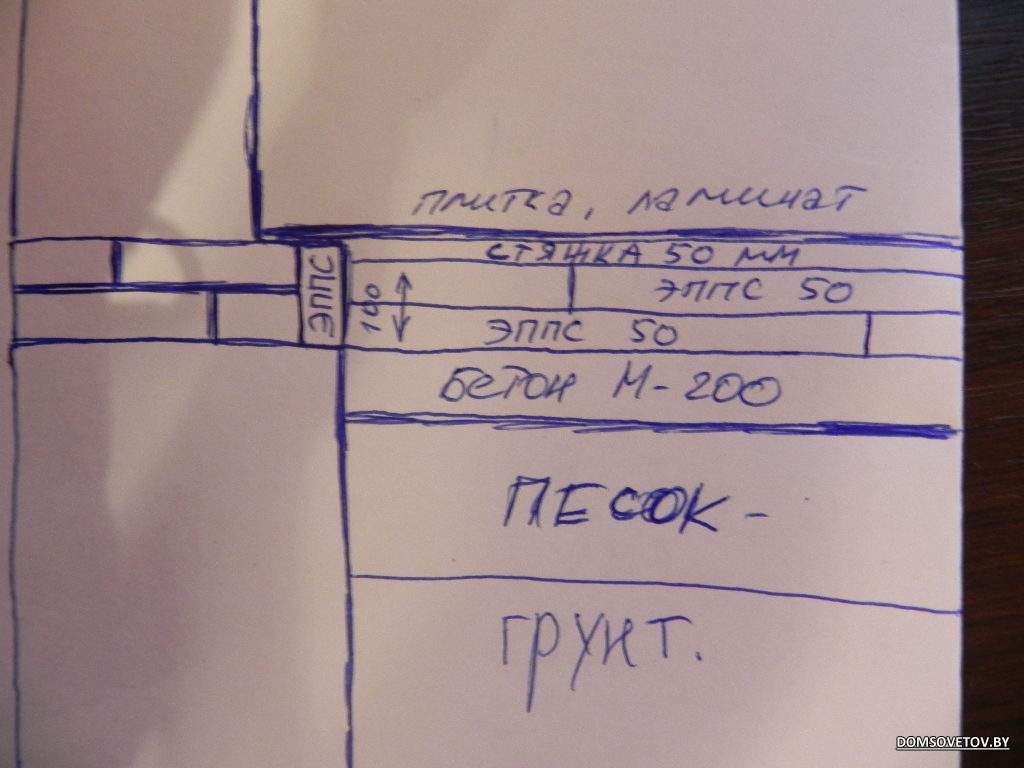

---------- Сообщение добавлено в 13:07 ---------- Предыдущее было в 11:51 ----------
Планировал так:http://www.domsovetov.by/imagehostin...93d08a2f60.jpg
ApacheM 05.01.2014 15:58
Увеличьте высоту засыпки песком на 5-8 см, до уровня фундамента. Все остальное оставить как есть.
Дима81 05.01.2014 16:27
Сообщение от ApacheM (Сообщение 170144)
т.е. сделать без черновой стяжки?
Prosto 05.01.2014 17:57
Сообщение от Дима81 (Сообщение 170137)
обычно в этом месте укладывают ленты, чтобы оторвать стяжку от стен, но видел, как люди пенопластом делали
