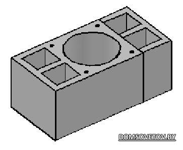

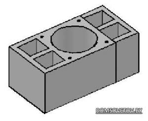

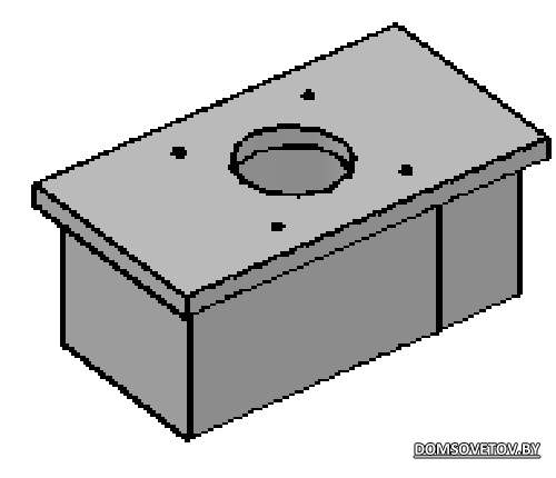

Вчера съездил на стройку, одна труба для формы нужного диаметра у меня есть - отлично подойдет рыжая труба от канализации с внешним диаметром 313мм, труба керамическая керанова 200мм - 200+2*8,5=217мм и в местах стыковки -237мм. Итого получим 313-217=96/2=48мм - как раз под 5см утеплитель, который точно ужмется на несколько миллиметров.
на Вот "эскиз", кусочек вент. каналов будет отливаться отдельно, и на каждом ряду будет с разных сторон - что бы была перевязка. Во внутрь 4х отверстий будет вставляться арматура, а затем - ближе к крыше - шпильки, что бы потом прикрутить плиту, которая будет сверху дымохода(у шиделя в инструкции сказано, что если дымоход выступает над крышей больше чем 1,2м вроде, необходимо армирование).

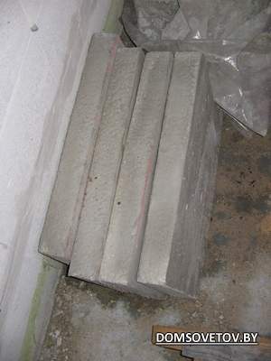

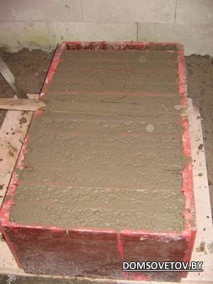

Повторить Изокерн (или Шидель) непросто. Я после нескольких, не очень удачных экспериментов, просто наотливал керамзитобетонных плит, из которых планирую выложить канал, проходящий сквозь кровлю.

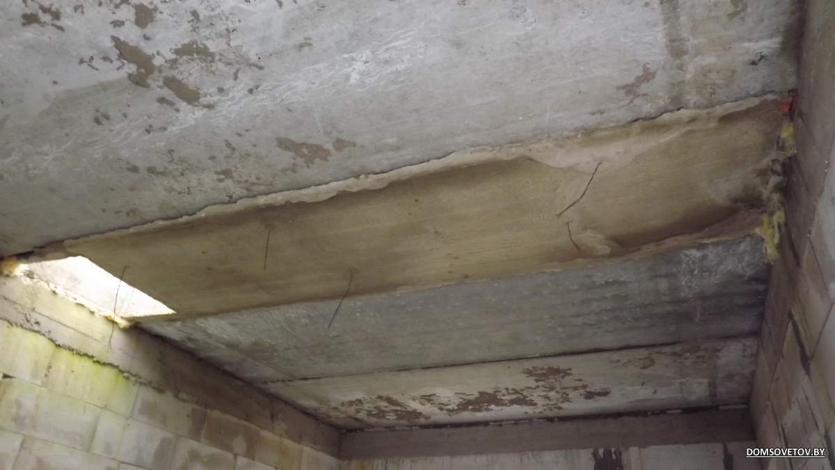

http://www.domsovetov.by/imagehostin...458af9d7be.jpg
http://www.domsovetov.by/imagehostin...458b16e5ed.jpg

Я отказался от этой затеи. В реальных условиях - не очень простое решение.

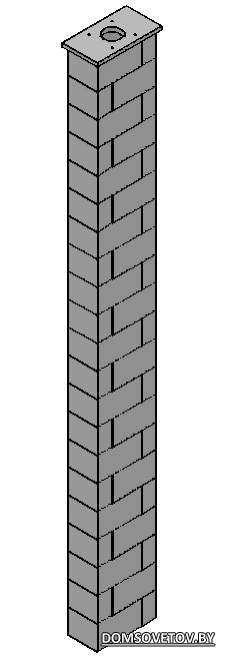

Верх будет выглядеть как-то так:
http://www.domsovetov.by/imagehostin...45d4d871a7.jpg
Вот итоговый вид:
http://www.domsovetov.by/imagehostin...45e47b8f8c.jpg

Разопалубка такого изделия из самодельной формы практически нереальна. Это я говорю про личный опыт. А если делать "взрослые" формы - затраты будут несоизмеримы с отдачей (постройка одного дымохода) - вон Мишака до сих пор свой Изокерн не отработал.
---------- Сообщение добавлено в 11:02 ---------- Предыдущее было в 10:53 ----------
Хочу добавить - я не пробовал делать сухую смесь. Т.е. можно ли использовать опалубку ТИСЭ для изготовления керамзитобетонных блоков - я не знаю. Я делал литой бетон.

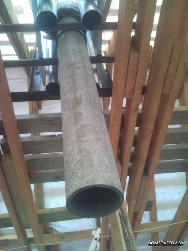

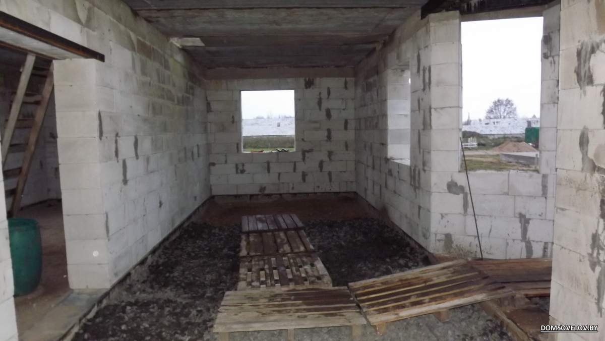

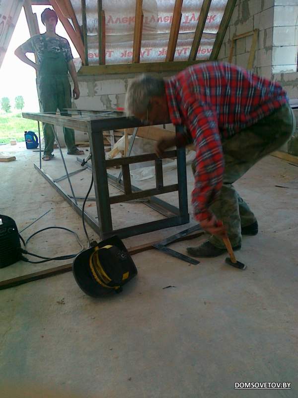

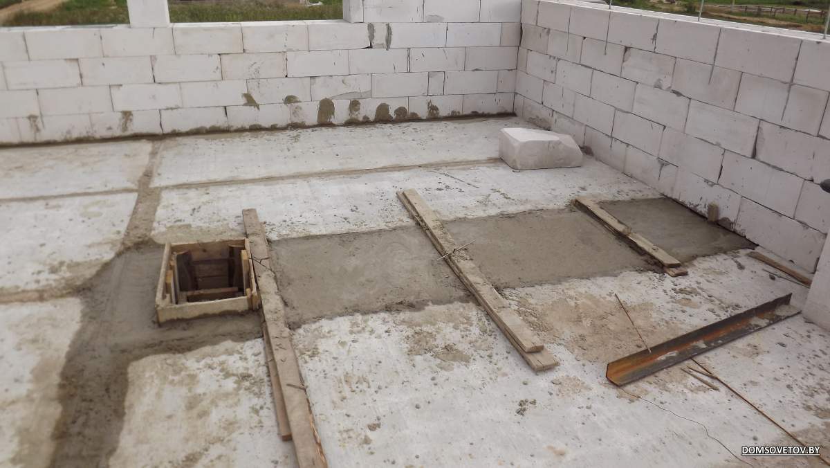

Народ, выручайте. Не продумал дымоход и вент-каналы. На данном этапе есть этаж, перекрытый плитами и залитые монолитные участки по проекту с оставленными отверстиями под дымоходы. По проекту дымоход собирается из профилей, обвязанных каркасов из уголков (см на фото).
Не нравится мне эта конструкция, в т.ч. и по соображениям отсутствием электричества для сварки.
Какие еще есть варианты для дымохода от плиты перекрытия до конька? Думал просто кирпичом выложить, да не выдержит перекрытие судя по всему нагрузку (плита 2ПТМ.39.12.22-12.5 + частично монолитный участок с бетоном М-250 ).
Заранее спасибо за помощь. На фото - то, что по проекту и то, что есть сейчас:
