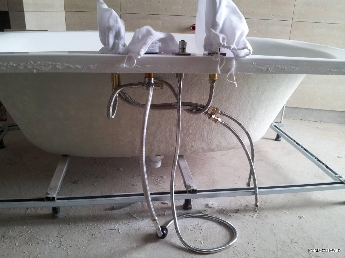

Отдельно найти гроевские шланги будет проблема, у меня не получилось. В итоге я просто просто купил дополнительно маленькие шланги, соединил - всё супер, протечек нет.

Спрошу тут - не доставют шланги от смесителей грое до выводов. Я так понимаю они заменяемые? Можно ли где-то купить именно гроевские шланги? (смотрел в материке, там только РБ).
У меня потенциально такая же проблема была и с сифоном тоже как у тебя. Пришел другой сантехник - покачал головой, сказал, что монтаж водяных точек и канализации делали мне косорукие мудаки объяснил, что водяные точки и канализация должны быть на определнной высоте и расстоянии друг от друга - переделывал все водяные точки по 10 у.е. Не дороже чем покупать более длинные гибкие шланги или наращивать их...
Гибкие гофрированные сифоны тоже не очень красиво, если хочешь оставлять открытым пространство под умывальником - красиво смотрится хромированное Г-образное колено.
Сообщение от Стэлс (Сообщение 142213)
Поставил обычный латунный переходник,докупил коротеньких шлангов производства Латвии и засобачил все на паклю с краской
А зачем там пакля с краской, если гибкие шланги с накидной шайбой и прокладкой? А вообще - да. Простейший выход именно недай бог не менять а просто нарастить через латунный переходник
http://www.domsovetov.by/imagehostin...12f6bc01b5.jpg

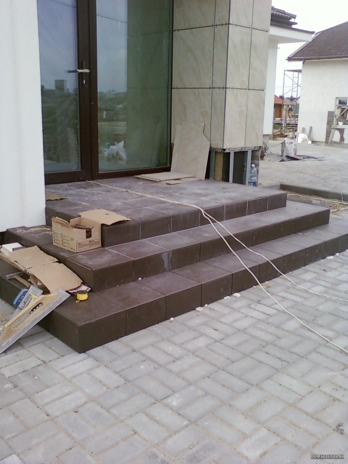

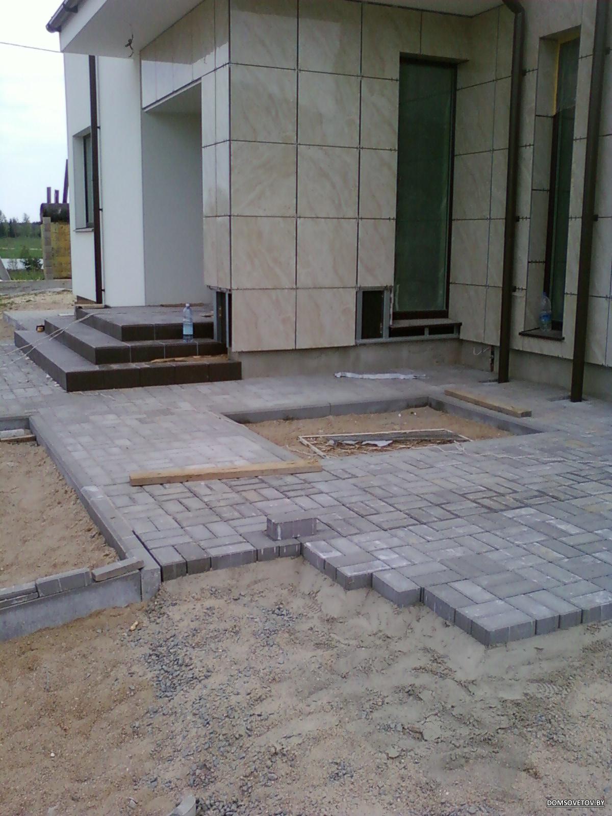

Вот закончили с крыльцом. Фуга будет черной.
http://www.domsovetov.by/imagehostin...cfee9961b0.jpg
И так выглядит цоколь (всего 30см)
http://www.domsovetov.by/imagehostin...cff1bcad14.jpg

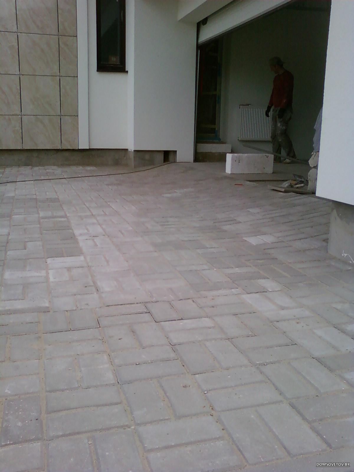

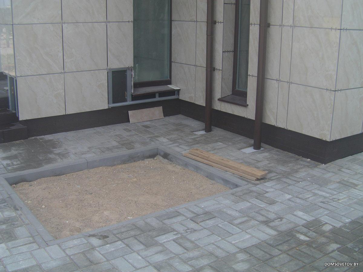

Ну и пару фоток отмостки:
http://www.domsovetov.by/imagehostin...cff466054b.jpg
http://www.domsovetov.by/imagehostin...cff60c27d6.jpg
http://www.domsovetov.by/imagehostin...cff77875a5.jpg

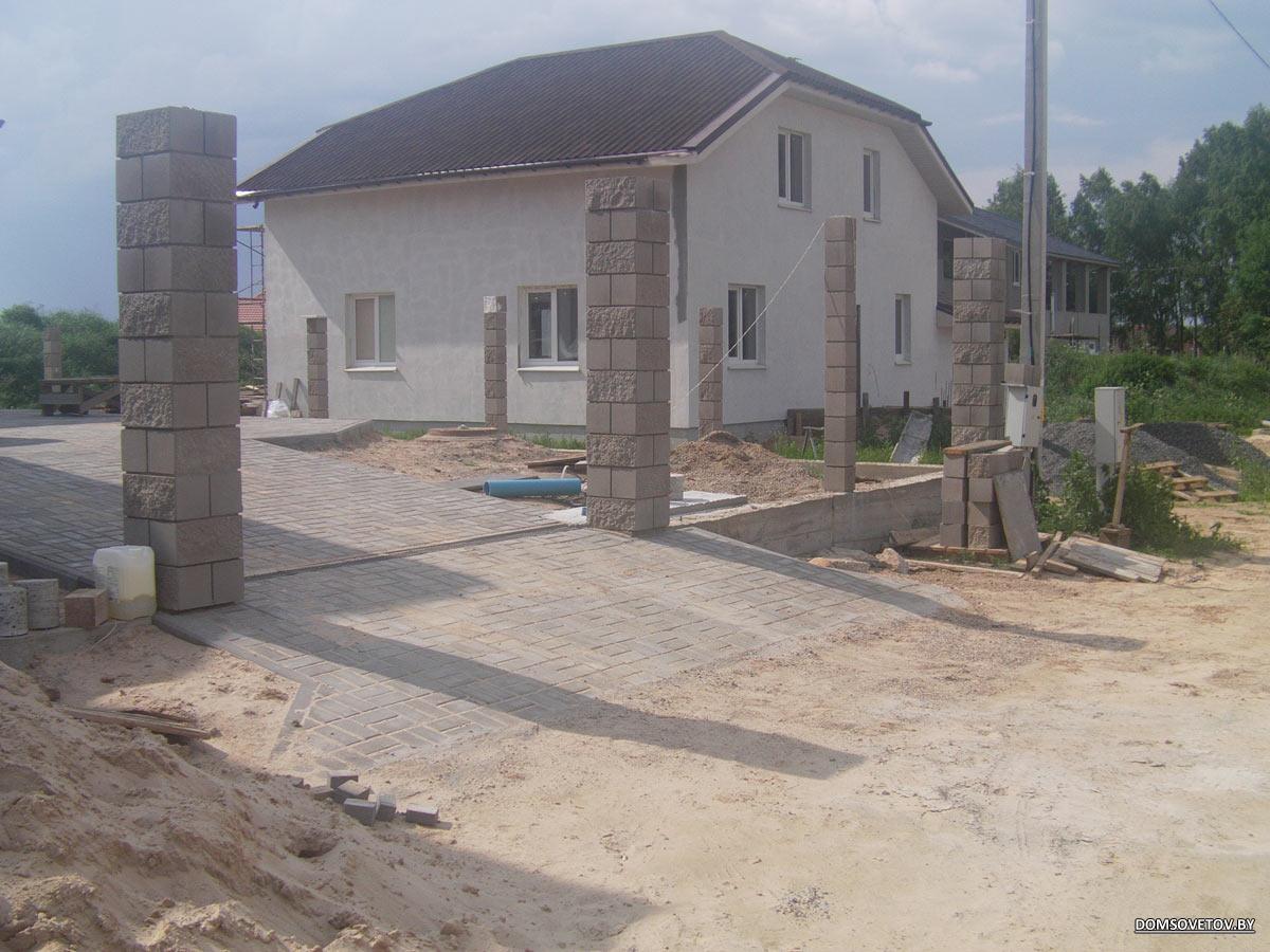

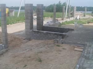

wilson 02.06.2013 21:43

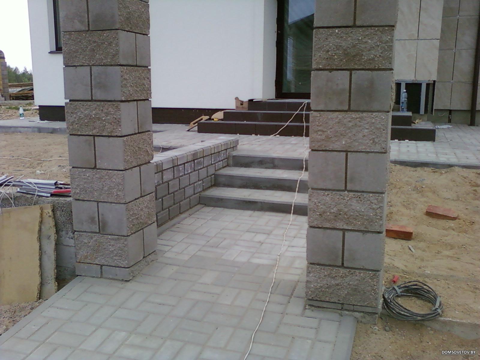

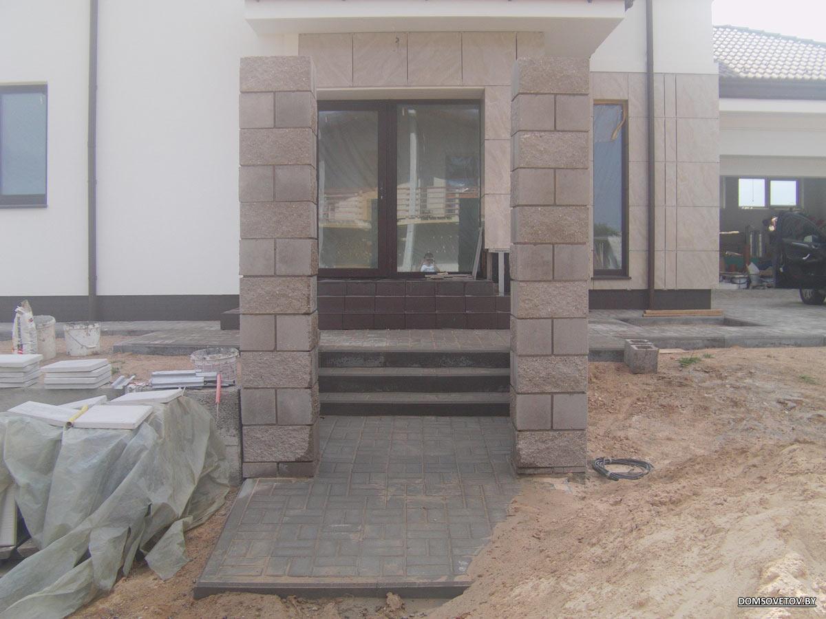

Пару фоток входа в дом, отмостки и моей эстакады. Жена боиться на нее заезжать ;)
http://www.domsovetov.by/imagehostin...b82bb15a63.jpg
http://www.domsovetov.by/imagehostin...b82c10b643.jpg
http://www.domsovetov.by/imagehostin...b82c49e9b2.jpg
http://www.domsovetov.by/imagehostin...b82c8cb347.jpg

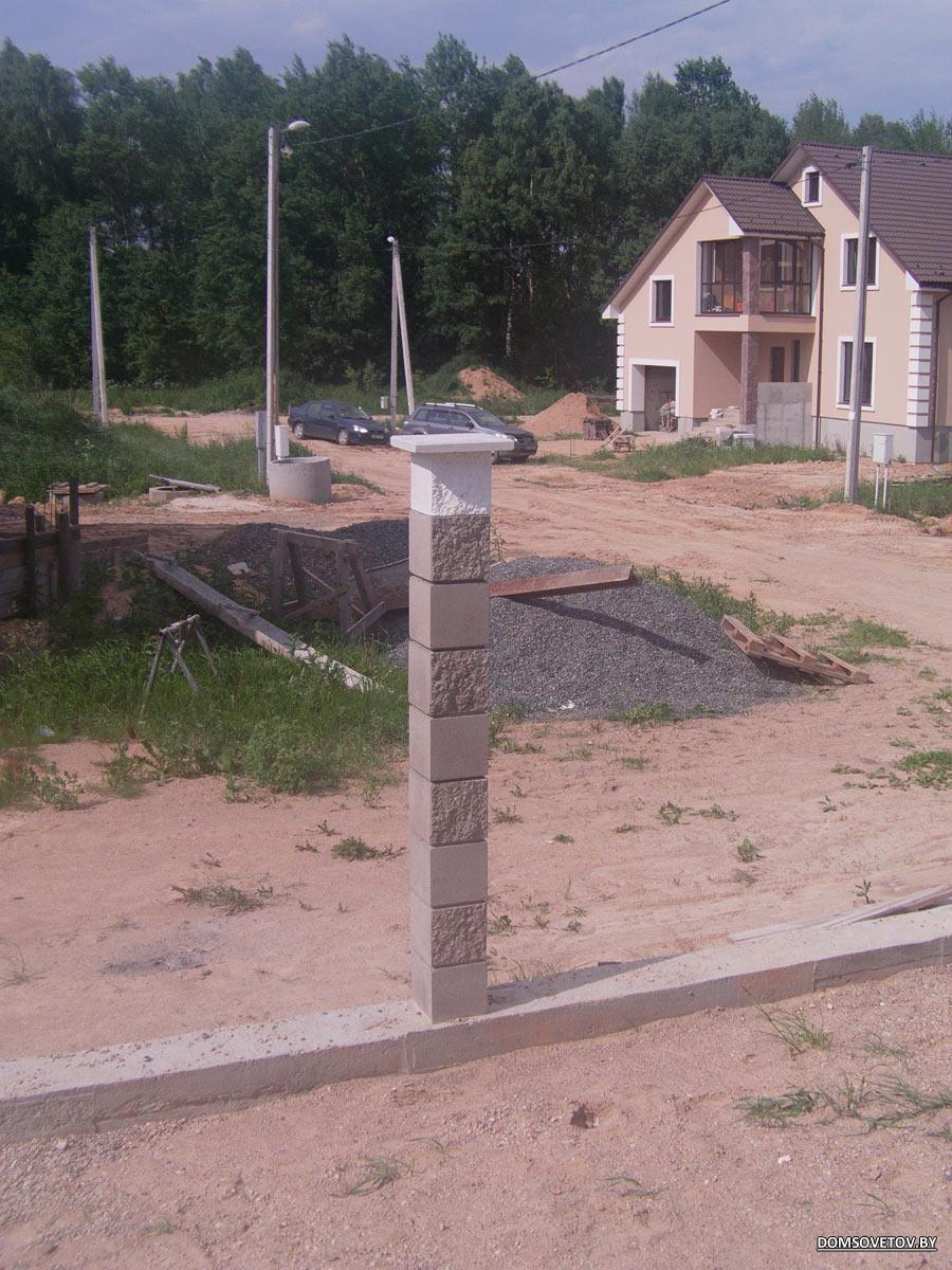

Хочу покрасить бессер в белый и накрыть плиткой сверху 30х30.
http://www.domsovetov.by/imagehostin...b837689392.jpg

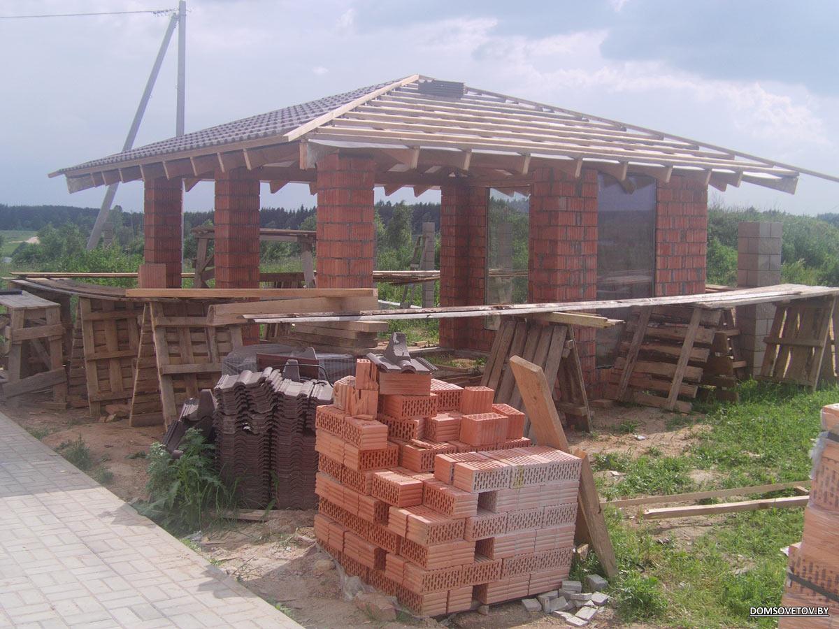

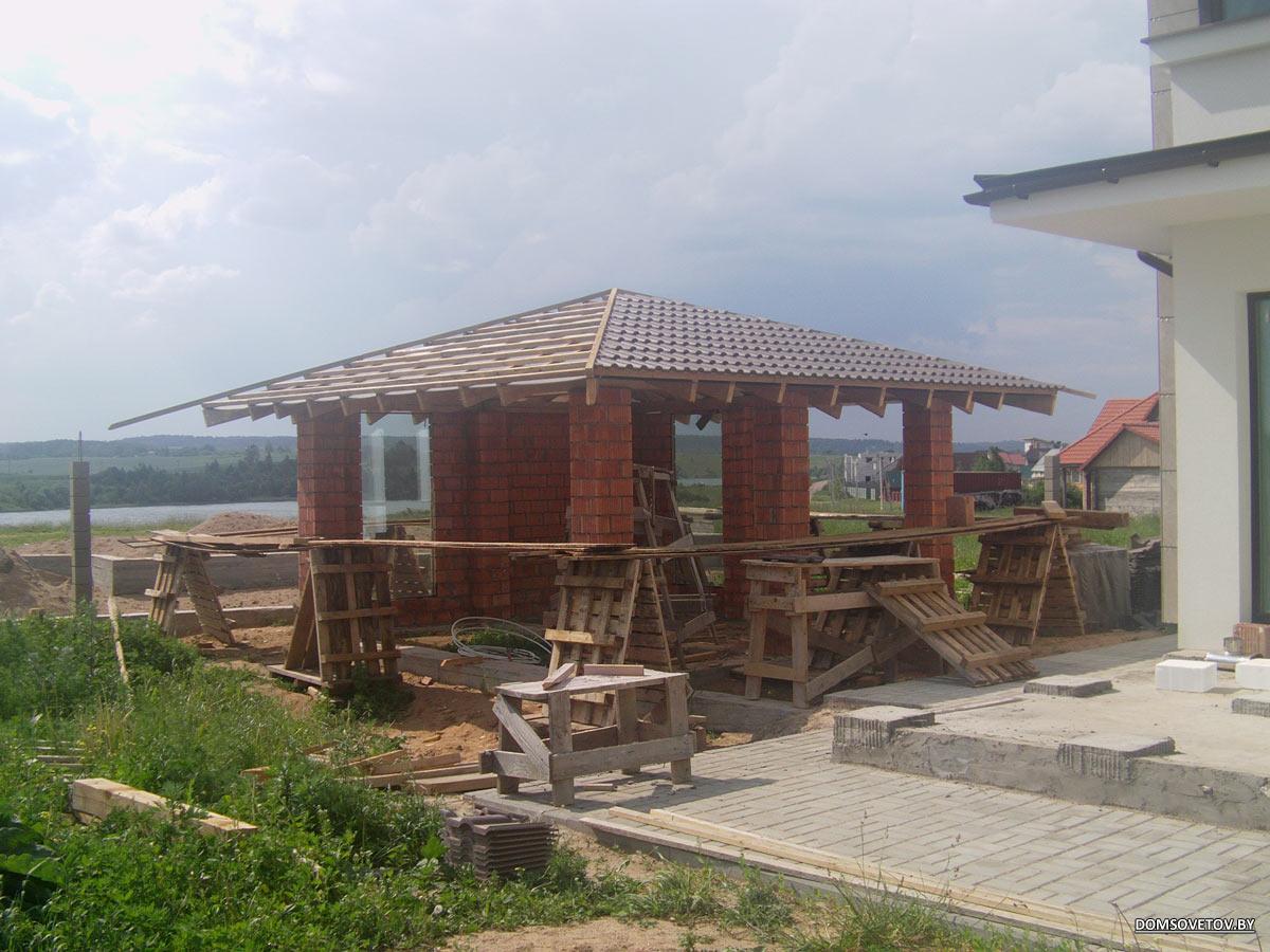

Ну и беседку накрывают крышей
http://www.domsovetov.by/imagehostin...b83ea0413e.jpg
http://www.domsovetov.by/imagehostin...b83fe9651d.jpg
Kuzbar 02.06.2013 22:16
А цоколь у вас чем облицован?
wilson 03.06.2013 09:22
Клинкером как и крыльцо
Oksik 03.06.2013 09:25
а на 4 фотке - что будет там, где песок,вокруг лесенки и подпорной стенки?
Kuzbar 03.06.2013 11:01
Сообщение от wilson (Сообщение 145520)
А под клинкером есть утеплитель какой нибудь?
wilson 03.06.2013 20:12
Что-то будет расти везде :) Я на это надеюсь. Плодородку еще не развозили - жду окончания беседки...
Под клинкером 2 года уже пеноплекс 10см с армированием сеткой и клеем.
