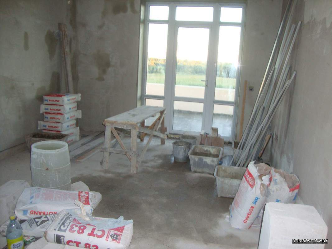

Kuzbar 03.01.2014 19:40
Смотрю на фото и вспоминаю штукатурные работы как страшный сонhttp://www.domsovetov.by/imagehostin...65441b55ad.jpg
