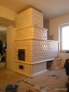

GIM 11.01.2015 00:22
Сообщение от misha_k (Сообщение 212189)

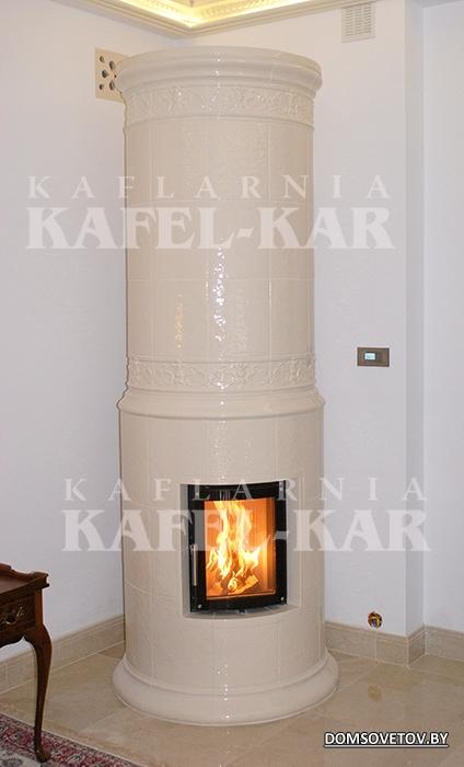

По монтажу(снаружи) еще не видать особо, но сама форма.. Получился как GIM это называет - камин перевертыш. В таких компоновках каминов, верхняя часть (радиус) должен либо совпадать с нижним, либо быть меньше радиуса основания. А здесь все наоборот.
http://www.domsovetov.by/imagehostin...19b72d16bc.jpg
Немножко превзятая оценка и всему виной фон на котором стоит камин.Вообще то место под камин в помещении это отдельная большая тема и она имеет под собой определённую теорию.данный камин очень удачно расположен и правильно скомпонован в смысле формы.Почему? В конце приведу не удачной компоновки и формы .
На данном камине в низу и в вверху стоит один и тот же по размеру изразец а посему и радиус верхней части и нижней одинаков.По форме это классический столбик\колонна.Можно ли было вверху радиус сделать меньше? Классически-нельзя.Потому что если уменьшать радиус то при существующем размере изразца швы по вертикали верхней части не совпадут с нижней.Что бы швы совпадали надо уменьшать размер изразца по ширине а это в свою очередь смажет всю общую картину(низ-широкий изразец,верх-узкий).В чём же удачность формы? Она радиусная. Это большой плюс в визуальном восприятии . Нет ровных больших плоскостей+ нет прямого света на камин.В связи с этим не видно огрех(косяков),перепадов по цвету и т.д ,нет общей картины.Поэтому в цвет попасть будет легко+ коронна будет фигурная и полутона там рассмотреть будет нереально.Ещё один момент влияющий на визуальное восприятие картинки это высота сооружения.Пока низ больше верха и камин выглядит обрубком.На классической колонне верхняя часть должна быть больше нижней,тогда в изделии появится порода.Если бы это была пирамида то верх мог бы быть ниже,но тогда бы и не было породы,было бы так здесь любимое некоторыми кантри,

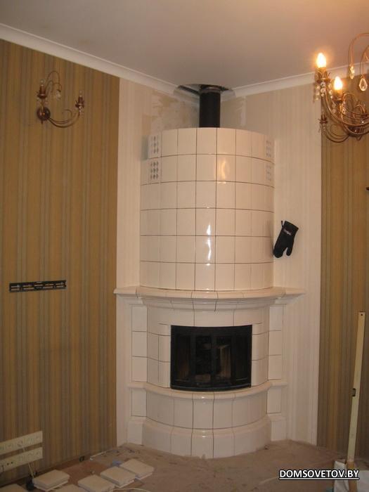

Ну и в конце пример не очень удачного расположения изразцовой печи (без обид,просто для примера)
http://www.domsovetov.by/imagehostin...1967b2a6f7.jpg
Негативные моменты
1.Большая плоскость расположена прямо напротив окна-все косяки как на ладони.
2.Сама по себе большая плоскость.Такие большие плоскости надо разбивать вертикальными линиями
3.Много горизонтальных прямых линий и они очень протяжённы да ещё и на уровне глаз.
misha_k 11.01.2015 01:00
Сообщение от GIM (Сообщение 212291)
Блин, GIM, да не лезьте вы в конце концов туда где опять же из-за отсутствия необходимых знаний, не понимаете нихрена "спенциалист по изразцам". Дилетант на дилетанте, косяк на косяке и он нам видите ли про "швы не совпадут" умничает еще здесь. Да они там и не обязаны совпадать, это не плитка в туалете, а кафельная облицовка. Там когда швы зафугуются вы этого и не заметите на объеме, и для таких изделий это считается нормально. Просто вы пока об этом не знаете(откуда ж, первая облицовка). Вам уже Nordkamin об этом подсказывал, да видно как о стену горох.
p/s Не знаете и не умеете - нехрен вообще браться. И уж тем более выставлять на публику "результат".
