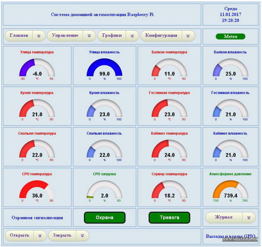

Есть довольно неплохая библиотека, написанная на JS - JustGage, с помощью которой можно "анимировать" показания с различных датчиков. Смотрится вполне прилично, можно подобрать любые цветовые оттенки, задать любые значения минимума и максимума. Кроме того это, open source, что очень приятно :)
Рекомендую!

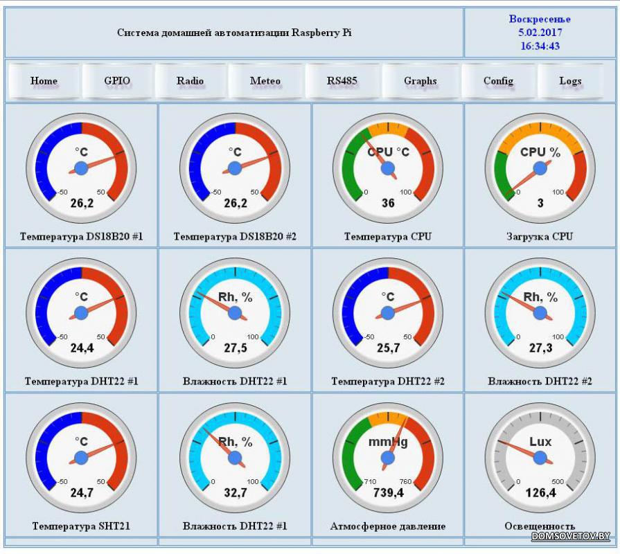

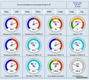

Еще один вариант визуализации web-интерфейса - с помощью скрипта Google Gauge:
http://www.domsovetov.by/imagehostin...87e6299259.jpg
Michael. 07.02.2017 19:48
Иногда на форуме своего сайта я встречаю высказывания, что у разрабатываемой системы домашней автоматизации на WebIOPi уж очень примитивный web-интерфейс.
Что на это хотелось бы ответить. Безусловно, если основная цель создания подобных систем – это «показуха» перед друзьями или соседями, то конечно, тут без «украшательств» не обойтись. Тоже будет справедливо, если вы разрабатываете коммерческий проект - потенциальный клиент в первую очередь посмотрит на «обертку», а только потом на все остальное.
Но если вы делаете автоматику в доме для того, что бы она действительно помогала и служила вам, то тут «украшательства» уходят на второй план. Это как в известном вопросе таксиста пассажиру: «Вам шашечки или ехать?». А если кто-то хочет ехать только с «шашечками», то думаю, что он без труда их и сам нарисует. Сейчас можно найти массу различных библиотек, которые помогут оформить интерфейс. Например, выше я приводил ссылки на библиотеки для вывода показаний датчиков Just Gage и Google Gauge.
Лично мое мнение, что не нужно перегружать web-страницы тяжелыми скриптами, которые могут тормозить загрузку страниц, только с целью красивой «обертки». При этом интерфейс должен быть максимально понятным пользователю и в определенной степени аскетичным. А вы как считаете?
