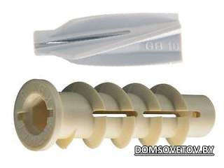

Для навески кухни на стену из забудовы использовал спец.пласт. дюбеля для газосиликата,как на рисунке сверху. Вырвать что-то из него можно только с куском стены.

adf, как они правильно называются, где покупали и цена?
Юра Добриденев 09.12.2013 11:50
какой тип из этих двух на картинке лучше себя проявил, если пользовались обоими ?
Стэлс 09.12.2013 12:03
Юра Добриденев, пользовался первыми-не понравились((. Нужно было закрепить брус 60*100 в перегородке из газосиликата (уменьшить высоту дверного проема). В перспективе на этот брус должны будут вешаться направляющие раздвижных межкомнатных дверей. на длине 1,5м закрутил 6шт, руками взялся за брус и повис(80кг)-брус остался в руках. Они не держат нагрузку на выдергивание. Купил другие, металлические, с тремя сильно ершеными гранями-намертво.
