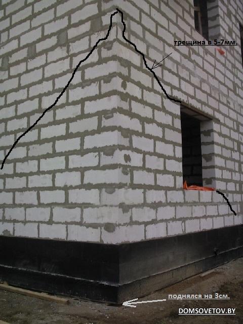

кто думает сколько после таких результатов человек готов вбухать денег чтоб этого не произошло и отматать ситуацию назад. 100.... 1000.... 10000 ? вопрос риторический. так... разбавить самоуверенность. плита. фотка с нета. поэтому за достоверность и осмысленность стрелок на фото не берусь судить.
http://www.domsovetov.by/imagehostin...2fa7f0a717.jpg
еще одна ситуация для накала страстей недавняя вывод в лс : за счет одинаковой ширины подошвы фундамента осадка средней стены больше чем наружней. у человека треснули и отошли стены наружние от дома. Система стропил безраспорная ! все банально
