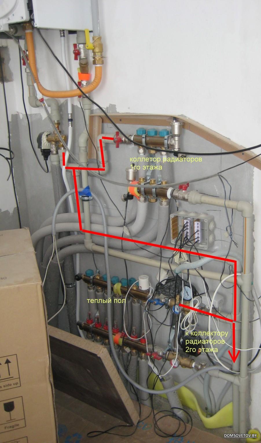

Помогите с обвязкой настенника
На фото я выделил линию подачи. Если я включаю насос гребенки ТП, то радиаторы 2го этажа холодные, а радиаторы 1го этажа горячие. Если я выключаю насос ТП, то радиаторы на обоих этажах горячие. Я грешу на неправильный монтаж обвязки. На мой неопытный взгляд, отвод трубы для коллектора радиаторов 2го этажа надо было делать ближе к котлу и дальше от гребенки ТП. А как считают специалисты?
Коллектор радиаторов 2го этажа без насоса. Котел - настенник Аристон. Скорость насоса в котле не влияет на ситуацию.
http://www.domsovetov.by/imagehostin...568b2745f1.jpg
ignatov 09.10.2013 18:47
Вроде угадывается КАНовский смесительный узел. Нужно шестигранным ключом на 6 завернуть до отказа вентиль на обратке смесительного узла (под хромированным шестигранным колпачком) внизу напротив термоголовки. Затем откручивать постепенно, (обычно на 1,5-2 оборота) пока не начнет греть ТП.
Ветрык 10.10.2013 15:08

Да, коллектор КАН. Конечно, я могу «задавить» обратку ТП. Но не получится ли так, что когда радиаторам 2го этажа тепла не нужно, а ТП будет нуждаться в подаче, то в силу того, что ТП приглушен, котел будет тактовать, а ТП будет недополучать тепла?
Забыл написать, что отопление почти всего 1го этажа – исключительно ТП.
ignatov 10.10.2013 15:56
С "непридушенным" вентилем на обратке насос ТП будет занят перекачкой теплоносителя с подачи в обратку радиаторов, блокируя циркуляцию через них, что и было описано в начале темы. Такова особенность смесительного узла подобной конструкции. Сорри, размер ключа может быть другой.

Как вариант, врезать в обратку второго этажа обратный клапан (тот, что без пружины, маятниковый кажется называется), чтобы он исключал подпор от насоса ТП при малейшем "дуновении".

Понятно. Только не понятно, почему при полностью открытом смесителе ТП радиаторы 1го этажа работают на полную? Почему ТП не душит радиаторы 1го этажа?

Скорее всего потому, что коллекторы первого этажа находятся первыми, проток воды от котла ослабевает, пока дойдёт до коллекторов 2 этажа.
