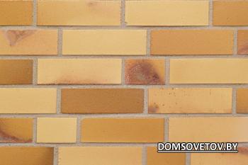

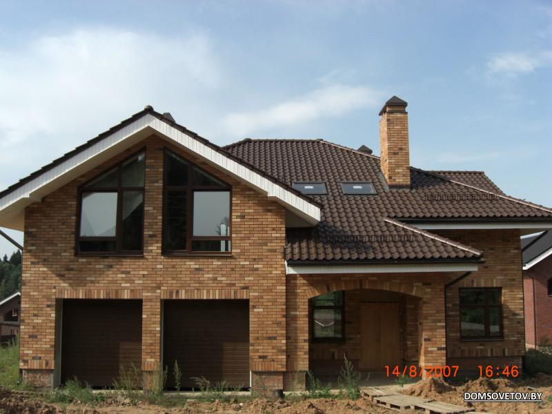

Сегодня пока оформлял черепицу, случайно познакомился в офисе продавца с представителем немецкой стороны. То да се... и разговор наш плавно перетек к фасадам и клинкеру. Много всего порассказывал дядька... Потом начали смотреть мои фасады (те, что клинкерные):
http://www.domsovetov.by/imagehostin...c05a8b3da4.jpg
Соответственно мне сказали следующие вещи:
1) На картинке скорее всего скомбинированы кирпичи из разных коллекций. Как вариант наиболее близкий - от Abc 8354 St-Petersburg gelb kohlebrand:
http://www.domsovetov.by/imagehostin...c05841332f.jpghttp://www.domsovetov.by/imagehostin...c0583ac770.jpghttp://www.domsovetov.by/imagehostin...c05831d319.jpg
На вопрос - а как именно убедиться, что фасадчики гонят нужную "пестроту" рисунка, только пожали плечами...

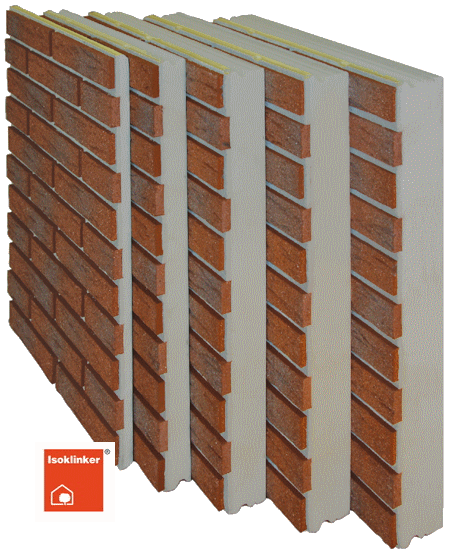

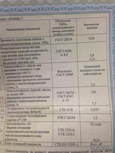

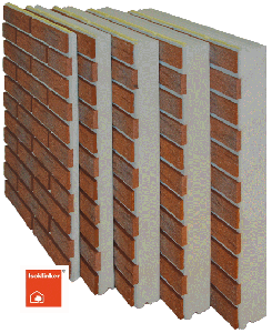

2) Предложили посмотреть панели ISOKLINKER - это пенопоулиретановый утеплитель с наклееным на него клинкерной плиткой.
http://www.domsovetov.by/imagehostin...c06b148e67.gif
Технология монтажа конечно намного проще чем если класть клинкер. Плюс - на завод можно сообщить в какой пропорции и какие плитки исполтзовать - и их там как надо приклеют... т.е. привезут уже готовые плиты с выложенной плиткой. Есть плиты толщиной 8 см - это по уверениям немца - аналог 16 см минваты 100ки.

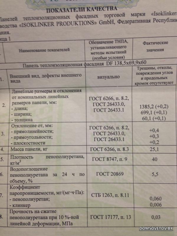

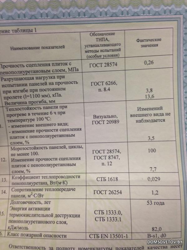

Очень долго спорили по поводу паропроницаемости и пр... мне утверждали, что точка росы при использовании таких плит находится на улице - т.е. между стеной и плитой конденсата не будет... буду проверять расчет - взял у них параметры плиты (правда 60ки):
http://www.domsovetov.by/imagehostin...c07da96fd9.jpghttp://www.domsovetov.by/imagehostin...c07dbc29ad.jpg
В целом - задумался... цена правда кусачая, но все равно дешевле чем если клинкерный кирпич ложить... может у кого был опыт с такими панелями?
