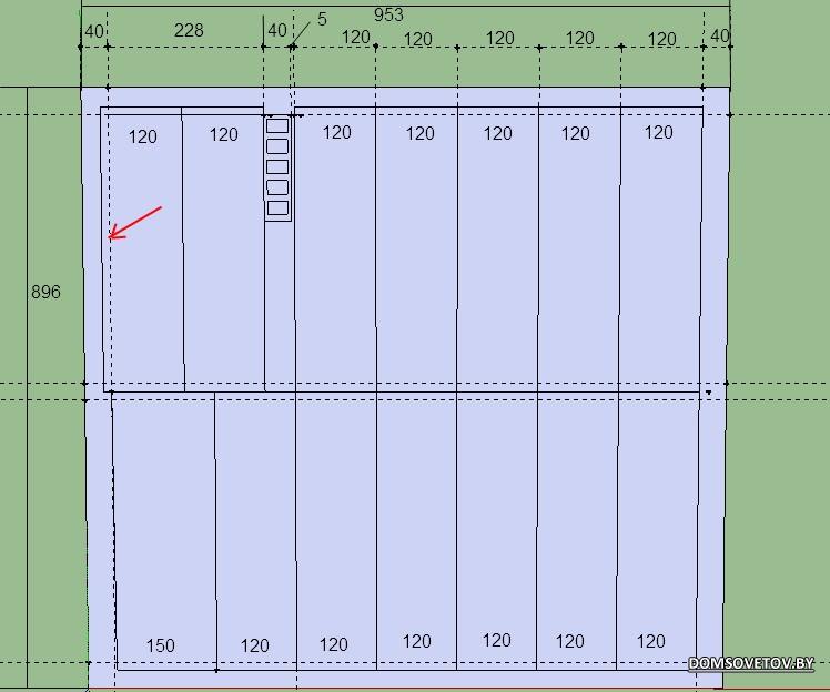

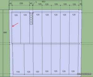

Прочитал, что плиты перекрытия можно опирать продольной стороной до 50 мм на стену, а что посоветуете мне, когда у меня от стены до вентканала 228см, а плиты 120? Отрезать от млиты вдоль 12 см или на 12 см завести на стену и защемить фронтоном?
Dobrinia 21.07.2014 01:23
Сообщение от Aphelion (Сообщение 194483)
Картинку бы, по поводу защемить фронтоном....
Плиту вдоль не отрежете, будет криво (рваные края)
плиты уже куплены?
план этажа можно?
Aphelion 22.07.2014 12:01
Ровность края не принципиально. Отрезать нужно около 15см, как раз по пустоте. Да и отрезанным краем можно к вентшахте - все равно заделывать.
Плиты уже куплены.
То есть либо 15 см отрезать, либо на 12-13 см на стену ложить, на которой потом фронтон возводится.http://www.domsovetov.by/imagehostin...e1a3677ffb.jpg
